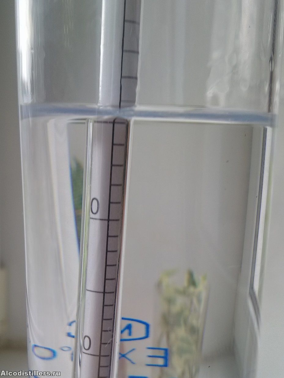

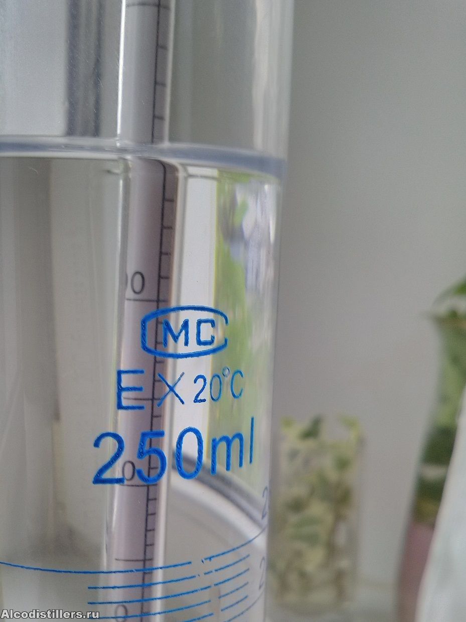

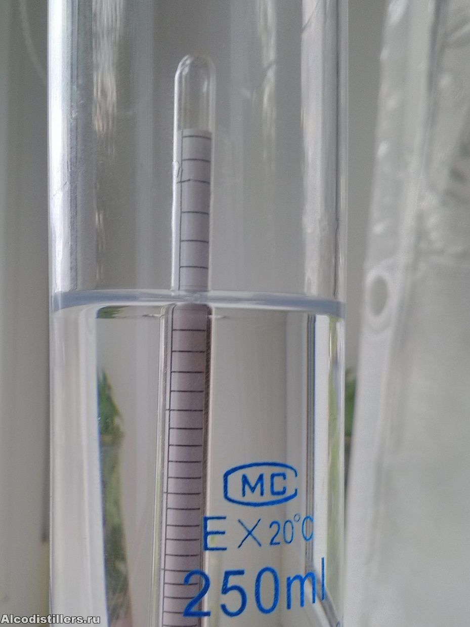

Re: Колонна 1 метр, 2 дюйма на клампах
Головы... у них плотность меньше и потому в головах часто процент спирта по ареометру ниже
Если плотность меньше, спиртомер должен опуститься ниже и показать более высокое значение спиртуозности, скажем, головы 97%, тело 96%. Иван Николаевич, это что, была проверка на понимание  мной смысла ректификации?
Пойду, еще раз тщательно перемеряю все емкости, теперь уже в одинаковых условиях, при одинаковой температуре.
Прошу прощения у сообщества, что ввел в заблуждение по нерадению своему. Mea culpa!
4 измерения, все емкости отстоялись, приняли одинаковую температуру 23°С. Слева-направо: 500мл после первых 10% голов - 95,5% эфиры явственно слышны при открытии емкости. Не сильно, но угадать можно. Далее 1,5л и 3л обе по 95% и остаток (400-450мл) - 94,7%:
Пересчитав и приведя к 20°С, получается 94.74%, 94.33%, 94.33%, 94.12%.
Первая - явно "головастая", в последней вероятны хвостатости. Т.е., как и положено, спиртомер показал большую спиртуозность в начале и снизил к концу отбора. Прошу извинить за качество съемки, спиртомер оказывается у меня "гнутый" - в месте соединения поплавковой части и индикаторной сильно нарушена соосность. Он так и норовил пришвартоваться к стенке мерного цилиндра.
Подводя итог: что-то получить нормальное из СС возможно только при полном заполнении обеих царг насадкой и ограничении отбора. Если будет настроение, попробую с полной засыпью и попробую подать охлаждение в верх дефлегматора (спасибо, al)
