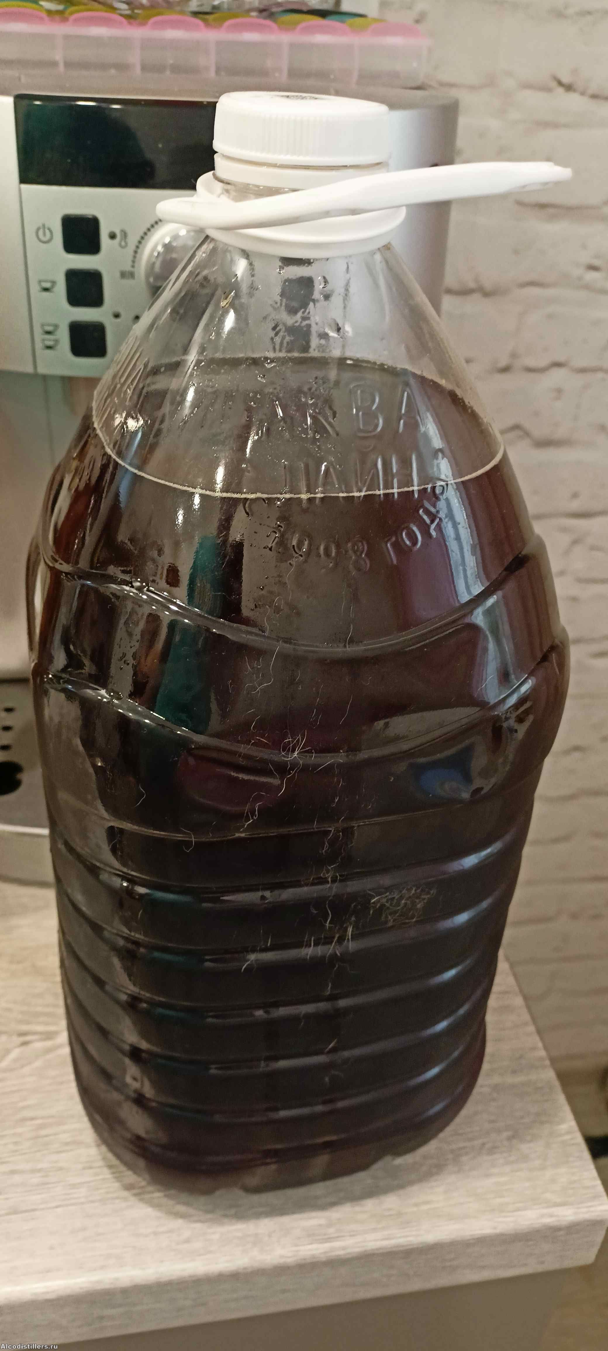

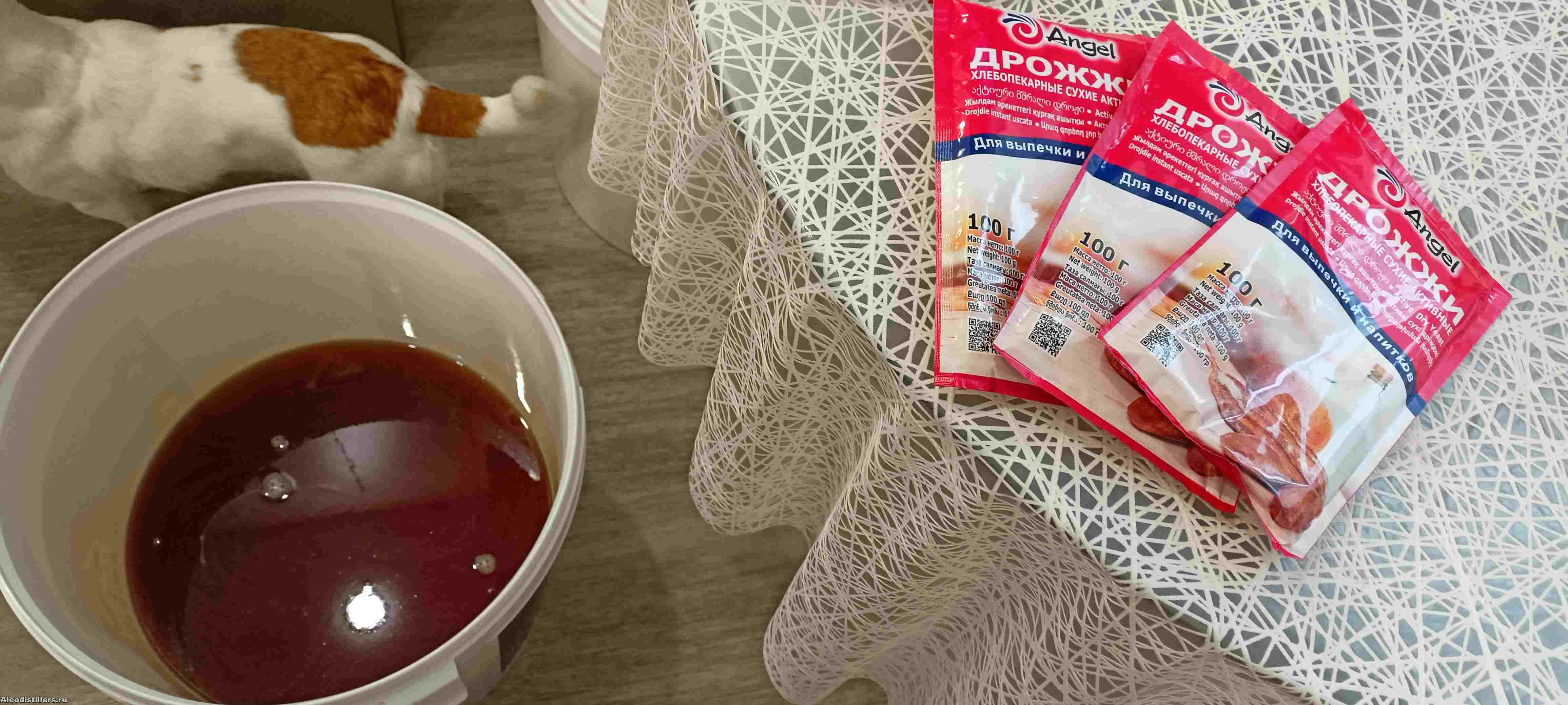

Нашел концентрированный сок яблочный - "отливант". Из Еврокубов продают остатки за 130р/л *Matem*
При разбавлении 1:4 получил 12brix. *THUMBSUP*
Запустил напиток а-ля "Кизлярка".
Баклашку 5л располовинил + 4кг сахара.
Бриксы не мерял.
Эти Дрожжи все сожрут. Без изыска - универсальные, нейтральные.
На Аликанте показали себя очень хорошо. Нет постороннего запаха, вкуса.
300мл сока оставил для внесения при разбавлении.
Ну и для "живости" "сердца" фруктового добавлю.
Разбавлять думаю до крепости 45%.
Алексей30RUS ©:
Так что вышло то? По итогу
Результат с Аликанте порадовал  *ns2*
Добавил чуть сливового "сердца", буквально 5-10 мл на литр.
Разбавлял до 42%
После "отдыха напитка" 4дня, дегустация прошла на "ура!"  *REDWINE*
Примерно так себе и представлял домашний фруктовый напиток по типу Кизлярки. От эксперементов останавливала стоимость хорошего концентрированного сока.
Думаю ещё "молодильного элексира" из гребней винограда сварганить для добавления в напиток. Будет вашпе бомба!
Ну и с дубовыми брусками побалуюсь.
Просто, недорого, эффективно, вкусно.  *Vic*
... где бы еще другими соками разжиться за вменяемые денюжки  *SCRATCH*  :D

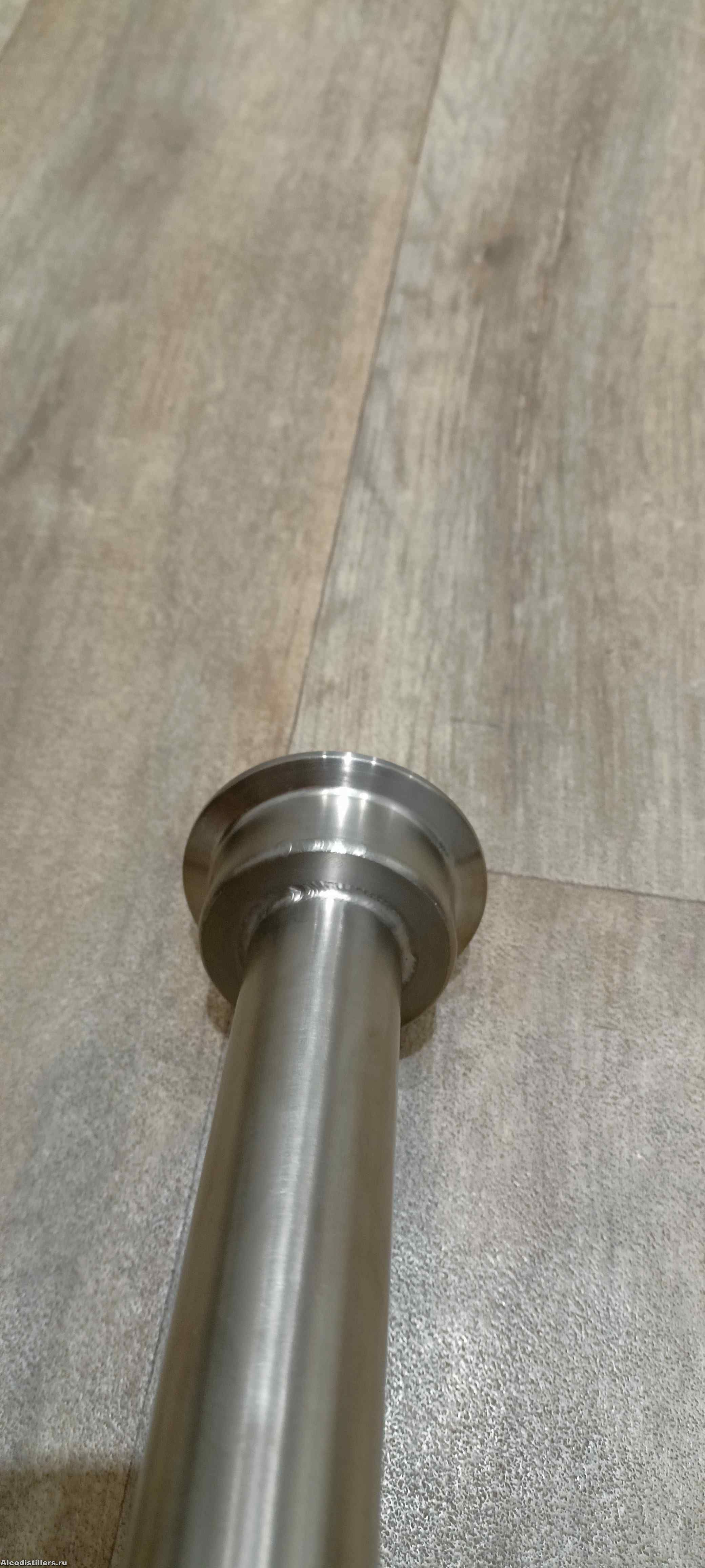

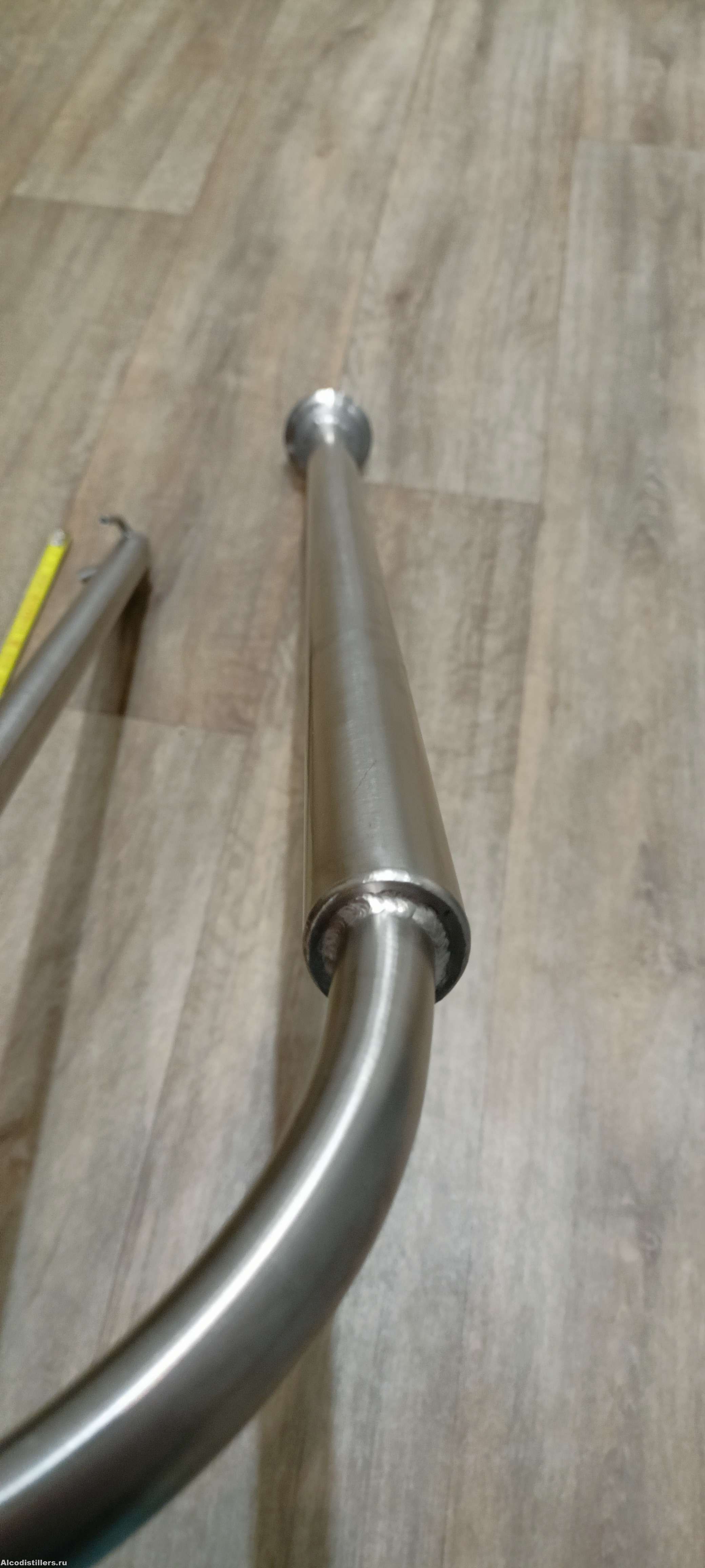

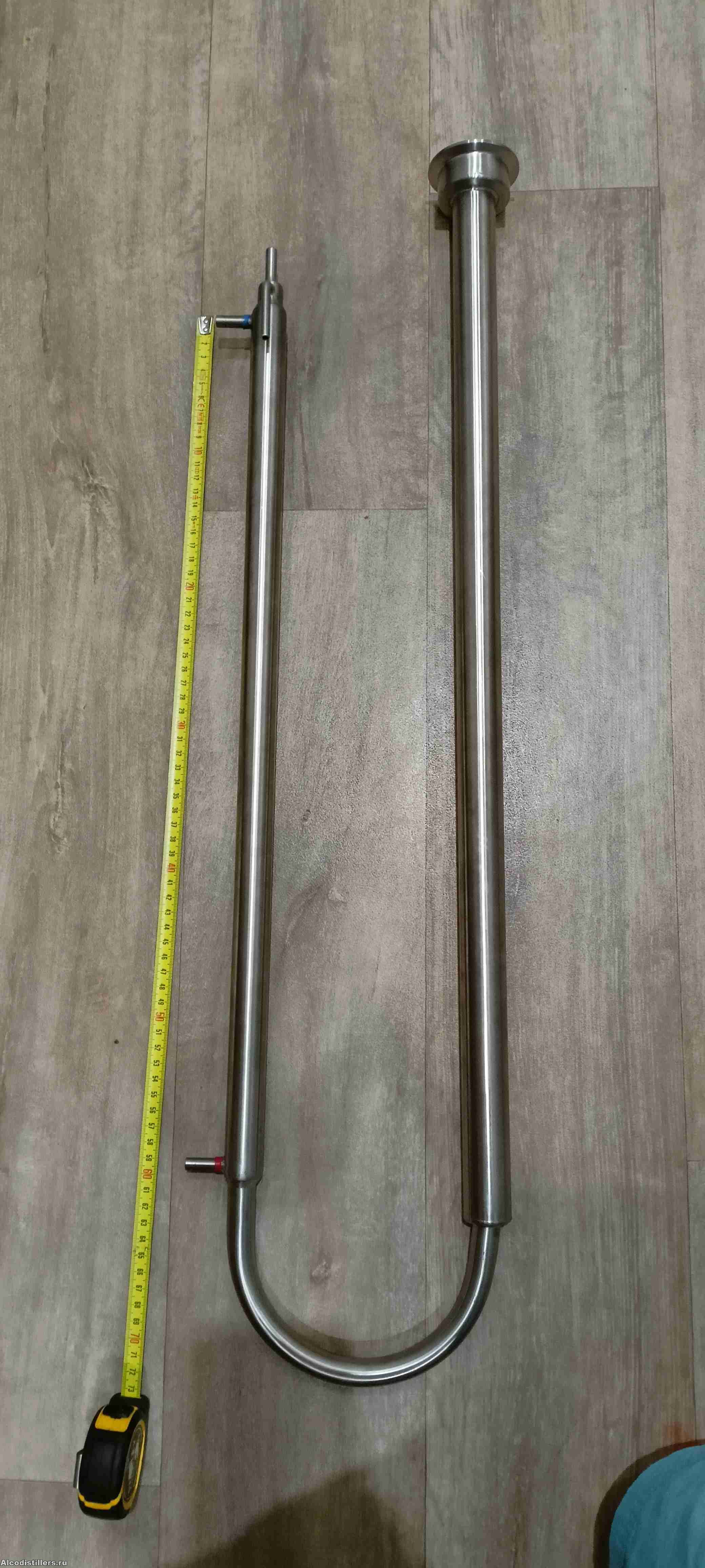

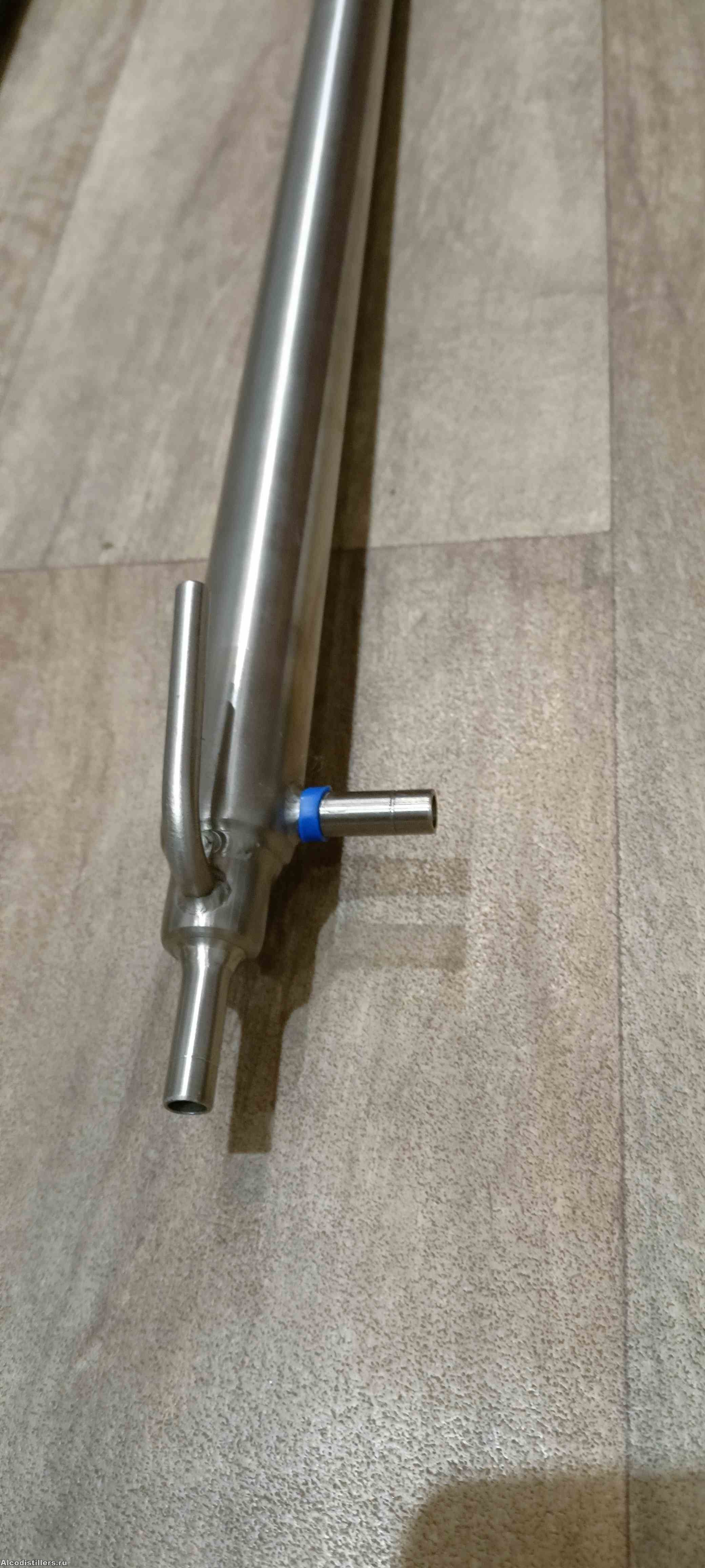

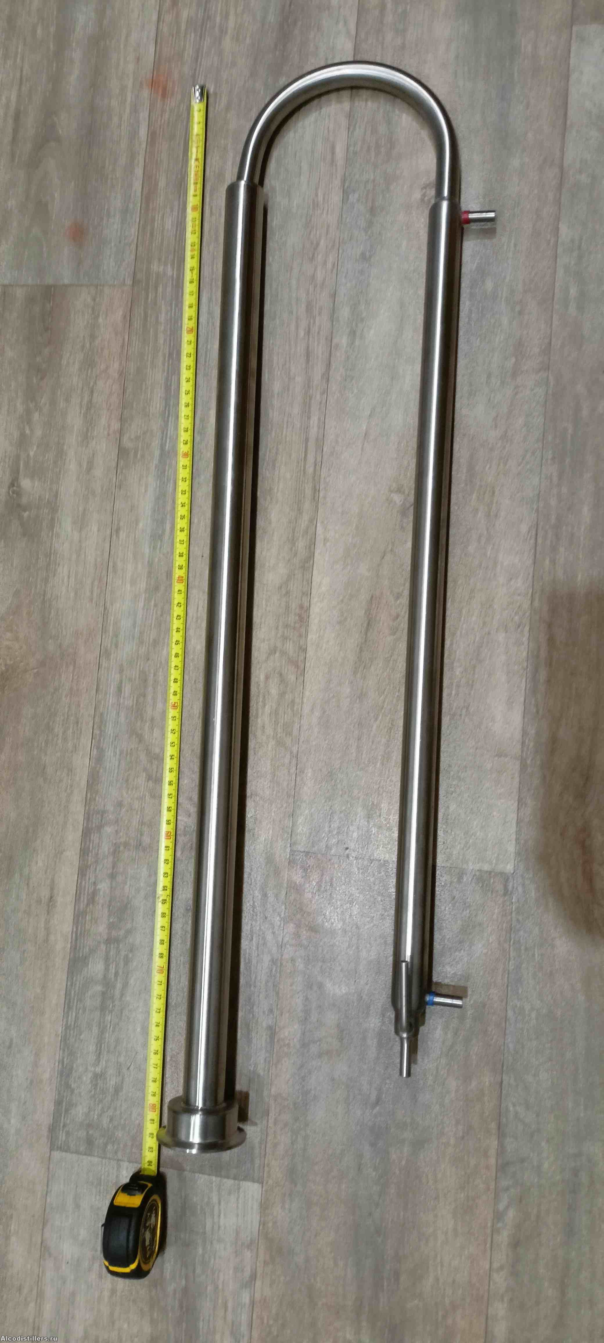

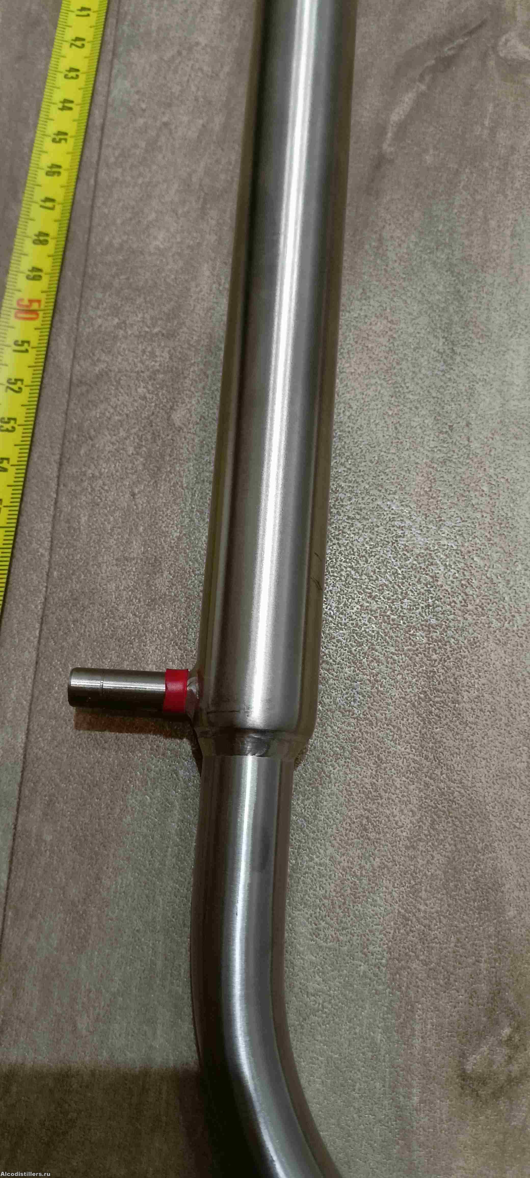

Ну вот и засопливил мой метровый медный рубашечный прямоточник  *SORRY*
Побырому запаять не удалось, отвалился ещё в процессе отвод, поэтому взял готовый агрегат.
Покороче чуть - 600мм. Буду пробовать, надеюсь 600мм справится.
Швы качественные.
Надо будет и "бошку" в нерже сварганить, а то разок уже подпаивал  *NO*

skoff ©:
Подтверждение тому, что пайку рвёт неизбежно. Как-то спорили об этом. Я давно использую уплотнитель вместо пайки. Водопровод держит без проблем. Однако, точно такой, как у тебя в корзине на маркетплейсе лежит. И купил бы, да спиральку в него не вставить (под рубашку). Тогда и вдвое меньший справился бы. Думаю, без спиральки 600мм вполне хватит.
308
Maxus ©:
Тепловые расширения, блин и там где не плотное соединение деталей начнет сопливить, ага. Не польется конечно, но закапает.
Тоже за спираль внутри переживаю  :)
(в моем-то все было  *SORRY* )
но в продаже с таким конструктивом и не появится никогда.
309 (2025-09-20 10:34:45 отредактировано Maxus)
skoff ©:
Вспомни мой микрохолодильник 30см длиной. Он остужал спирт с 70+ до 25С. Это было без спиралей. Думаю, 60см будет с запасом. И потом, ты же можешь спираль на спирт поставить, это тоже + к эффективности, как оказалось.

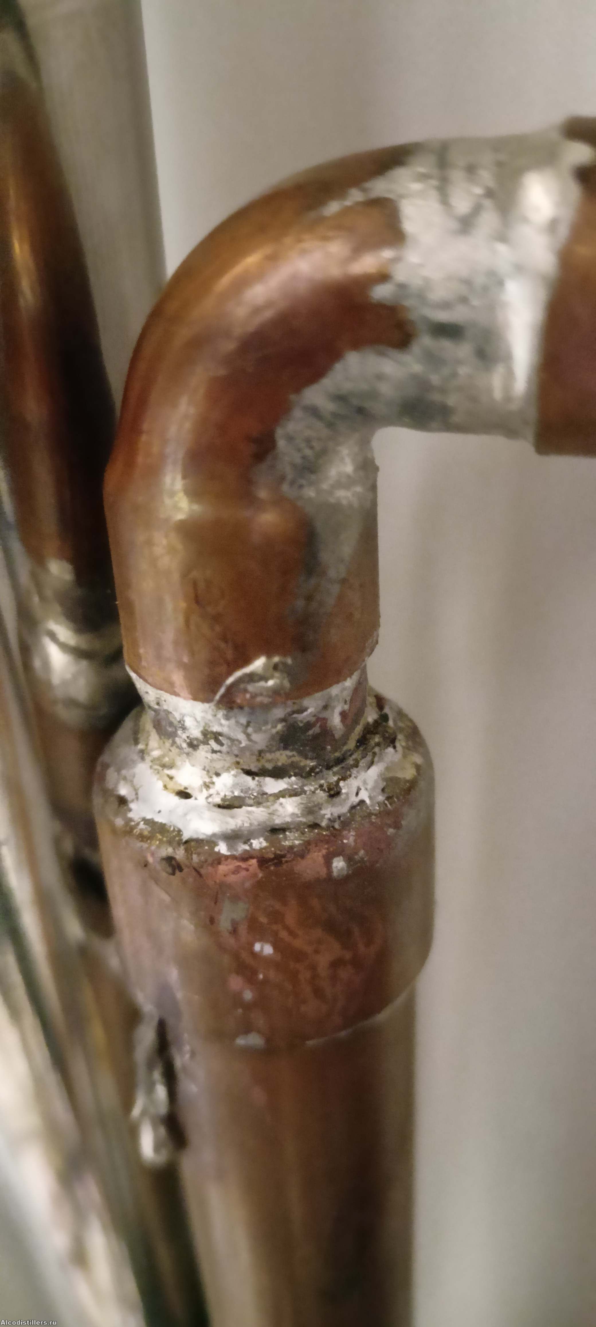

318
VVB ©:
Возможно все зависит от площади контакта в местах пайки, если площадь большая, то температурный коэффициент расширения на место пайки не влияет.
Именно так. На большой площади все норм. Засопливила пайка "в торец", где усиливал шов с помощью колечка.
    size: 289.88Кб type: jpg
319
skoff, судя по фотке - плохо облудил перед пайкой и/или плохо прогрел. Припой не растекся по меди.
320 (2025-09-21 12:36:47 отредактировано skoff)
JohnJohnov ©:
Качество шва уевое  :)
но 5 лет прослужил. Примыкание на шве, зазор большой, припой стекал внутрь. Паял с пастой felder.
