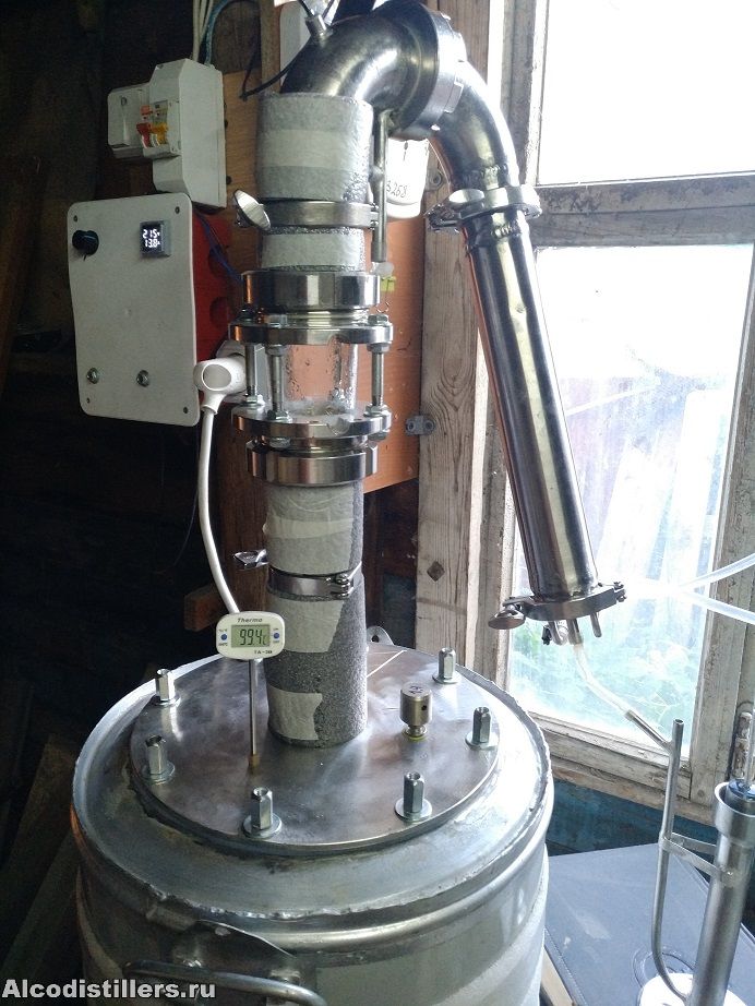

Братья самогонщики, помогите разобраться.
В режиме потстил идет муть при температуре в колене(использую узел отбора 90 гр.) с 88 по 90.3 (примерно),
потом опять прозрачная.
мощность 3кВт , примерно 30л браги - 4.2л 67% (прозрачная) - потом примерно 3.5л мутной 40% - затем 3.2л прозрачной 15%.
мой аппарат
    size: 228.5Кб type: jpg

Re: Мутный спирт-сырец после дистилляции
Брат, так ты жалуешься, или хвалишься?
Нее чем тут хвалиться - все обычное.
Пить это я не собираюсь - это СС (спирт сырец).
Хочу выяснить в чем причина мути и допустимо ли такое.

Все-таки выяснил откуда муть!
Применение уплотнений из сантехнического и санитарного силикона - недопустимо.
Начитавшись на некоторых форумах про уплотнения (в моём случае для главной крышки куба) из данного силикона - люди писали что все нормально - мол высохла - поварили несколько часов в кипятке - и все замечательно.
Ничего подобного - поставил эксперимент - взял уплотнение от мультиварки и временно ей уплотнил - результат не заставил себя долго ждать - из расчетных из браги сахарной 10 литров спирта сырца - не взирая на температуры в кубе - прозрачное шло практически до 8 литров - затем небольшое помутнение - т.е. как положено.
Вывод - только силикон для аквариумов допустимо применять в нашем деле.

14 (2020-08-24 12:46:30 отредактировано ds75)
Тут надо отделить мух обратно в котлеты.
Дело в том что брага всегда была одна - сахар+спиртовые_Puriferm_дрожжи.
Окончательно подозрения вылезли когда стал делать яблочный мацерат:
спирт 96% + вода в пропорции 1 к 1. Сортировка 8 литров 50%. Плюс 16 литров воды. Плюс 8 кг резаных яблок.
Когда стал варить мацерат - после 6 литров пошла муть и температура как раз была в том диапазоне как в начале темы.
Это меня окончательно добило и я стал искать ещё информацию про муть.
Именно нашел чела который получил такое после смены прокладки на люке.
Как то так.
