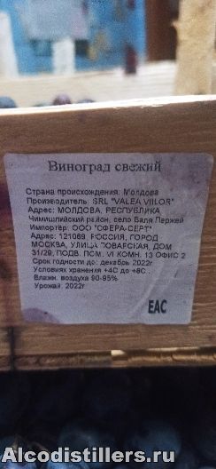

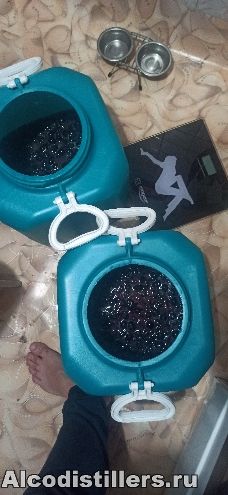

Всем здравствуйте! Мужики срочно нужна помощ!  *HELP* Ничего не предвещало и вот через авито подвернулась Изабелла молдова по 49р взял 32 кг. Есть чутка гниль и плесень. Взять то взял, а что с ней делать да еще и в срочном порядке ладу не могу дать, чтобы по уму. Тему только начал изучать времени не хватает. Первая партия по первому рецепту уже дображивает, это и есть весь мой опыт. Хочется поставить вина ну чачу. Есть 2ве емкости пластик 30л и две стекло бутыли 22л и 11л. Выручайте пожулуйста, наставте на путь истинный :cool:
И еще пожалуйста- первая чача изредко булькатит, приоткрыл, сверху не большая шапка, на вкус не сладкая и крепость чуствуется. Сколько подержать или гнать?
Подави как можешь, оставь все в кучу на подбраживание (сразу оба сорта в одной емкости). Можно добавить винные дрожжи, если на дикарях не хочешь.
Пока подбраживается до завтра  - дочитаешь тему и все сделаешь пучком... на вино сок завтра отожмешь, ты пока просто чуть поддави.  *HI*
Хотя нет... на вино держи дня три-пять на мезге, потом можно будет отжать... шкурки на чачу пустишь.
mogutinml ©:
Держи пока вся шапка не упадет - это как минимум.... но можно еще хоть месяц держать, только ароматов больше будет.

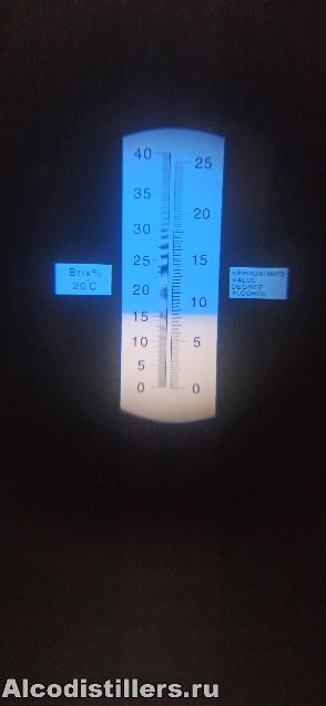

Иван, Спасибо. Сорт один. Единственное посетила мысль , если добавить чутка мезги из первого сусла для быстрого старта? С сахаром как быть?

Так взять и добавить, это не воспрещается  *OK*

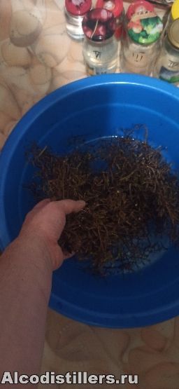

Гребни все оставить, а то отложилось, что не айс, про танины или дубильные вещества.

mogutinml ©:
Если вино будет, то лучше вытащить, не держать их в соке. Гребни можно и отдельно переработать на полезное  Эликсир молодости и здоровья из гребней винограда

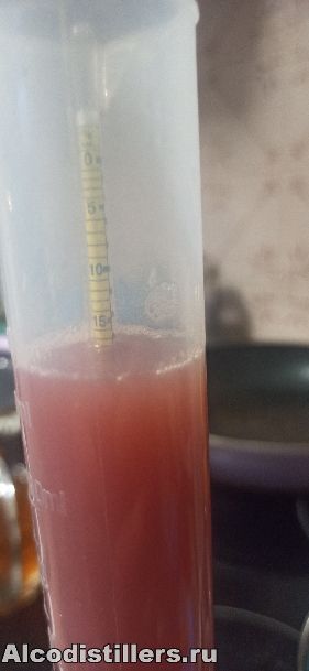

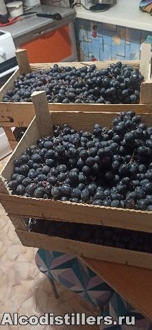

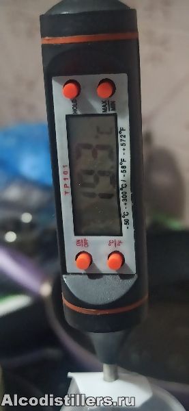

Жинка полу сухого просит, к какой плотности подогнать? Есть рефрактометр шкала 32брикс. Сбраживать дома или лучше в погребе?
ЧУю ночка у меня еще та будет *BOO*  :D
Вина сколько будет, я так понимаю, сколько сока будет? С мезгой как лучше по первому рецепту темы или не жадничать и сахара поменьше?

mogutinml ©:
Сорт один.
mogutinml ©:
Изабелла молдова
Какой из них?  o_O
Фото очень маленькое, но похож на сорт Молдова

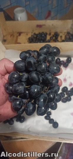

Какой из них?
Вообще не понял вопроса.
взвесил отобранный и подмятый, получилось 28,5 минус тара где-то 28кг будет. Килограмма 3 на покушать.  А на уме поговорка из детства- доверь стеклянный...... Не разобьёт, так потеряет :D

Re: Постановка на брожение сусла
mogutinml ©:
Есть сорт винограда - Изабелла.
А есть сорт - Молдова.
mogutinml ©:
Аркадий правильно объяснил.  По фото кисти чётко видно- Молодова. Может быть среди винограда попадаются гроздья Изабеллы, ягода более округлая и мельче чем у Молодовы- поэтому продаваны и представили Изабелла-Молдова. Вкус совсем разный. Но не переживай,  из такого микса отличное вино тоже получается.
Крымчак ©:
Скорее всего какой то гибрид с Узбекистана,а проваданам разницы нет что продавать лишь бы прибыль была.
mogutinml ©:
В этом году точно такую брал,наши продаваны на одних  и тех же базовых рынках закупаются в Крае
