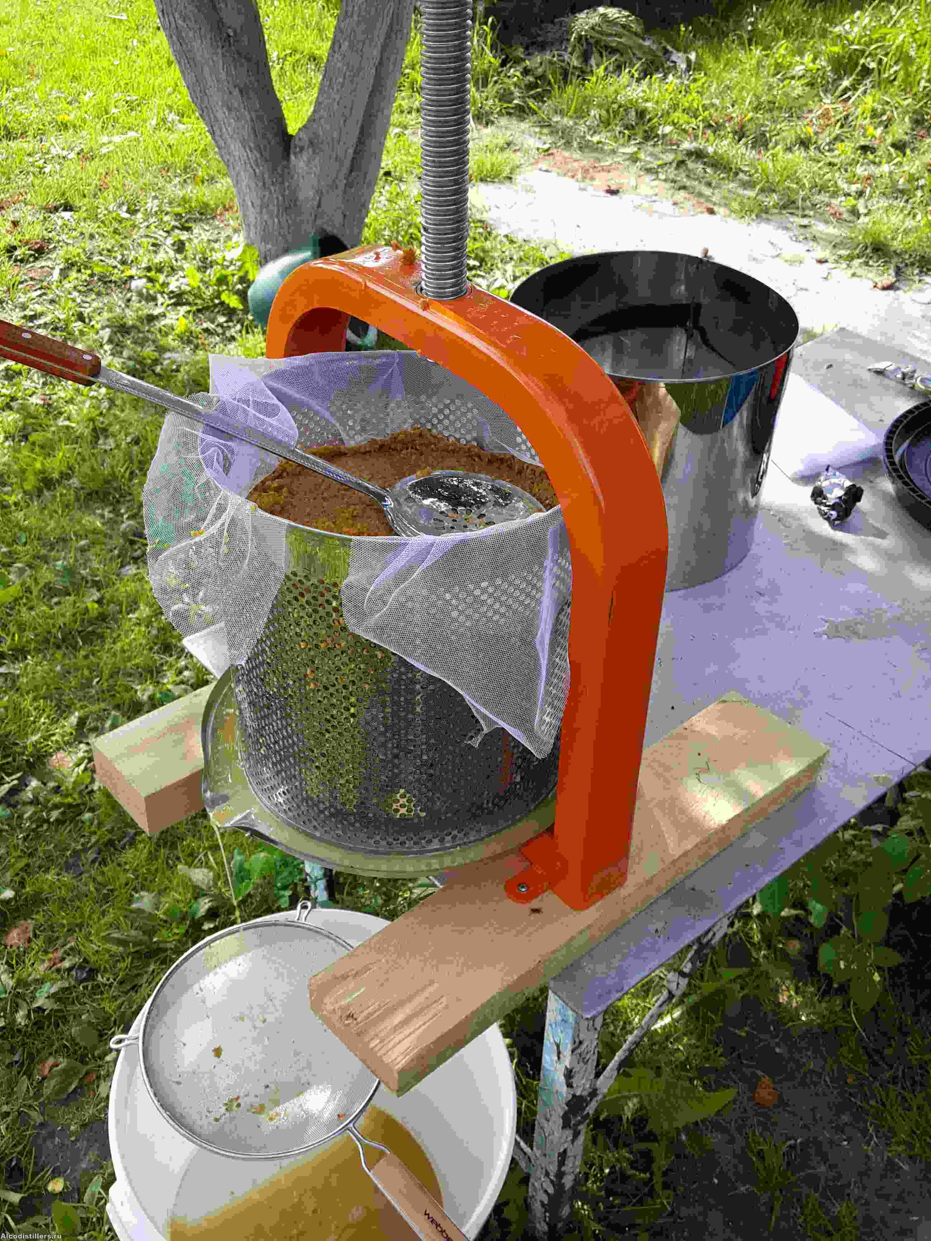

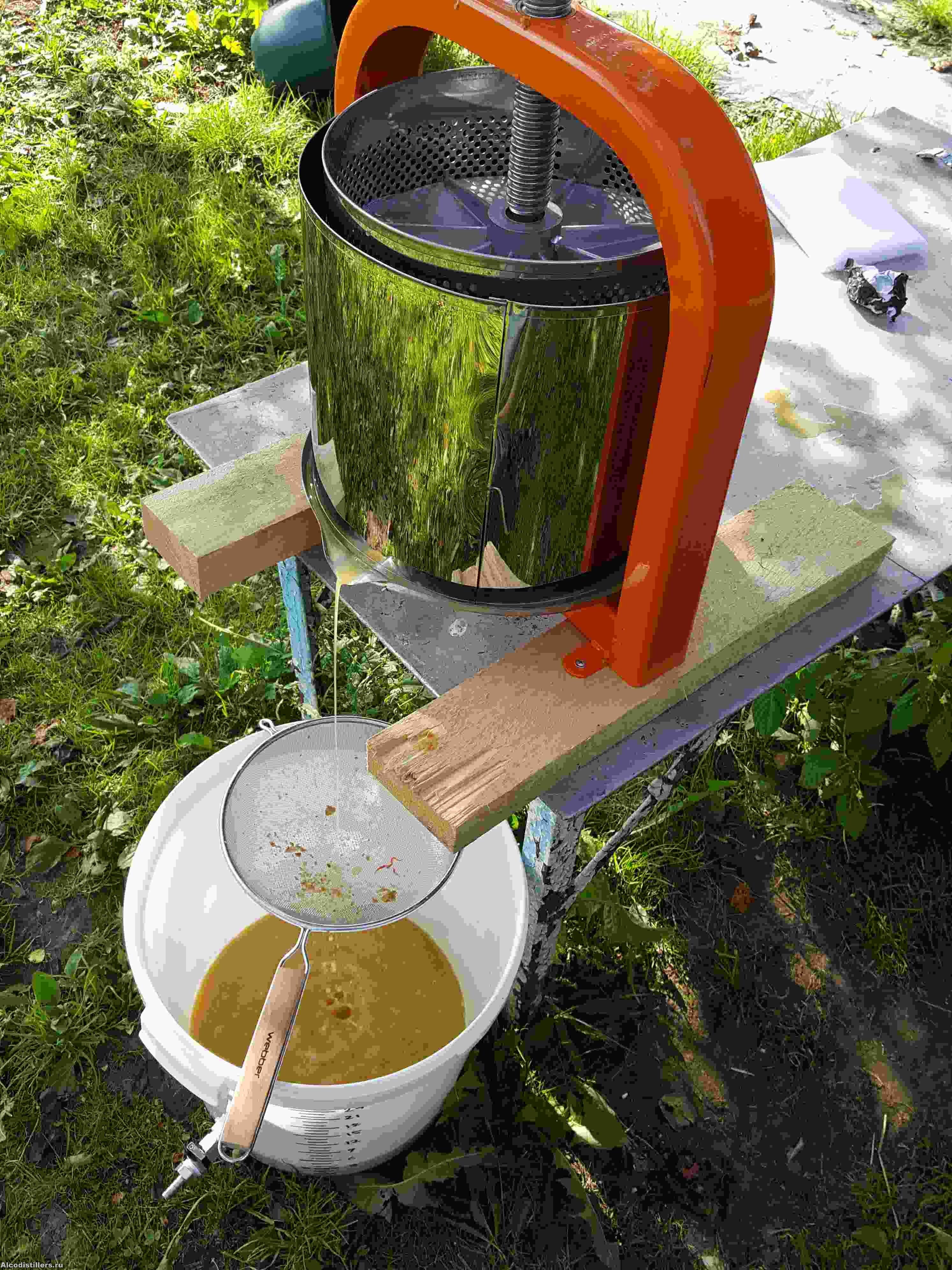

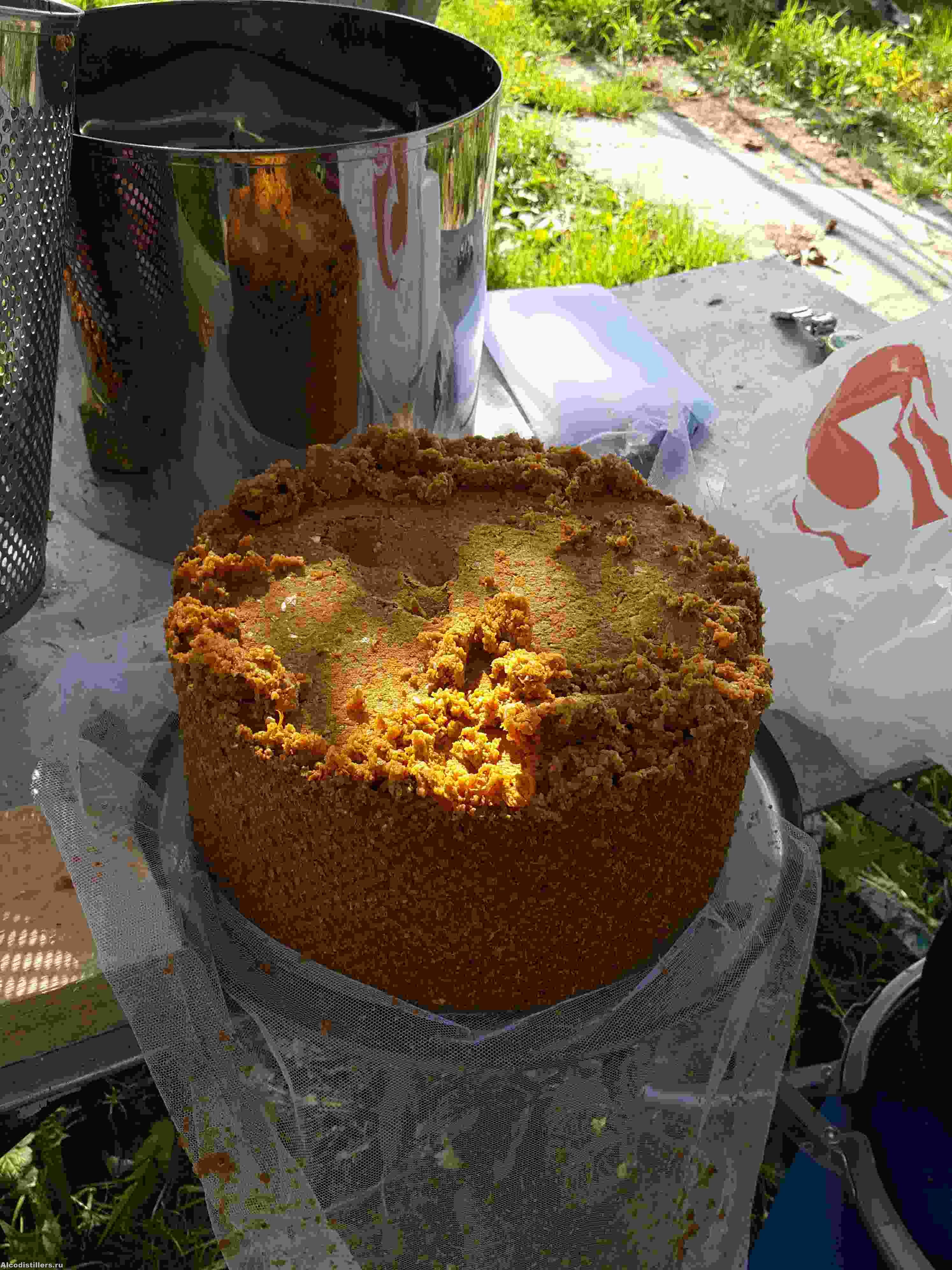

Добрался до жмыха..
Давил винтовым прессом, понравилось.
Загружаем в пресс жмых, предварительно положиы слой москитной сетки.
Жмем не торопясь - пол оборота, ждем 5 мин.. и так двле
На выходе получается такой вот хеппи бездей.. :), и 19 литров "недосока"
Повторно забраживать жмых не буду.
Пы Сы замечания, комментарии  приветствуются, а то можно подумать - я все делаю правильно.. :)
