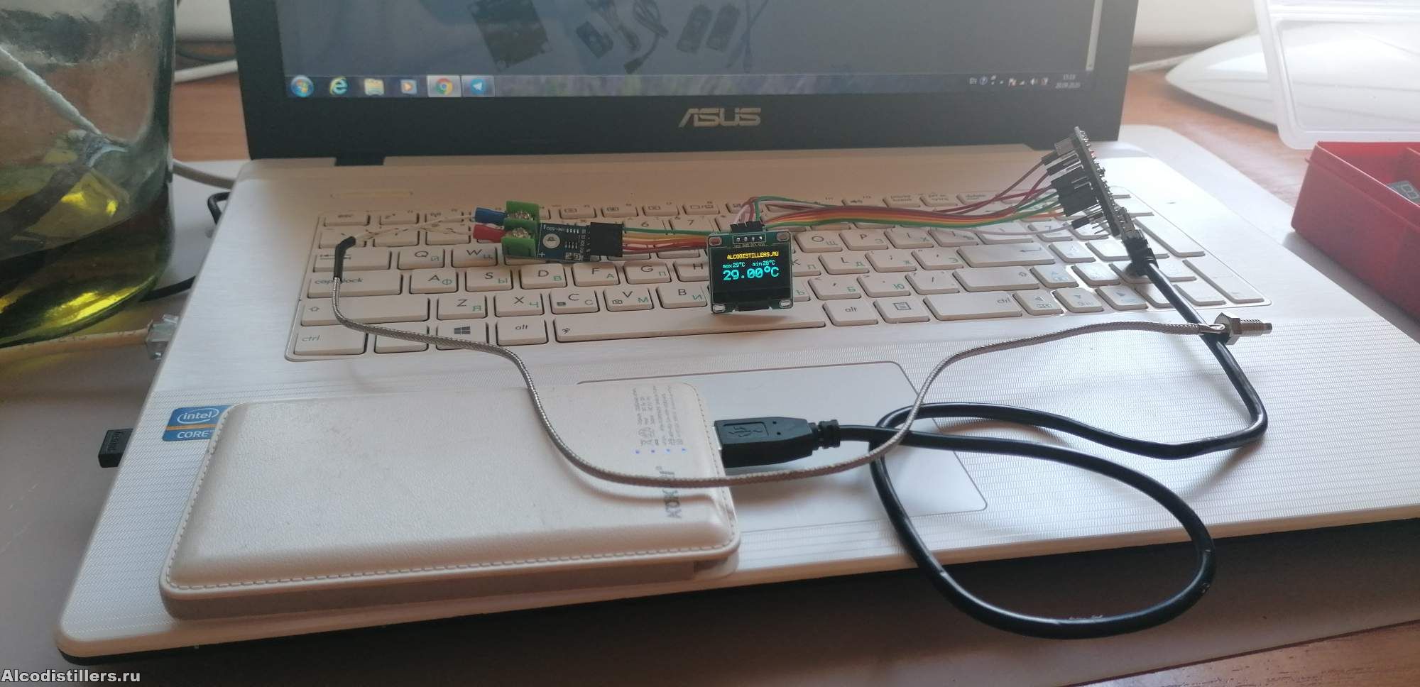

Простой термометр на термопаре k-type до 600°C. Ограничен самой термопарой, теоретически и более высокотемпературная термопара должна работать корректно. Термометр собран на преобразователе max6675

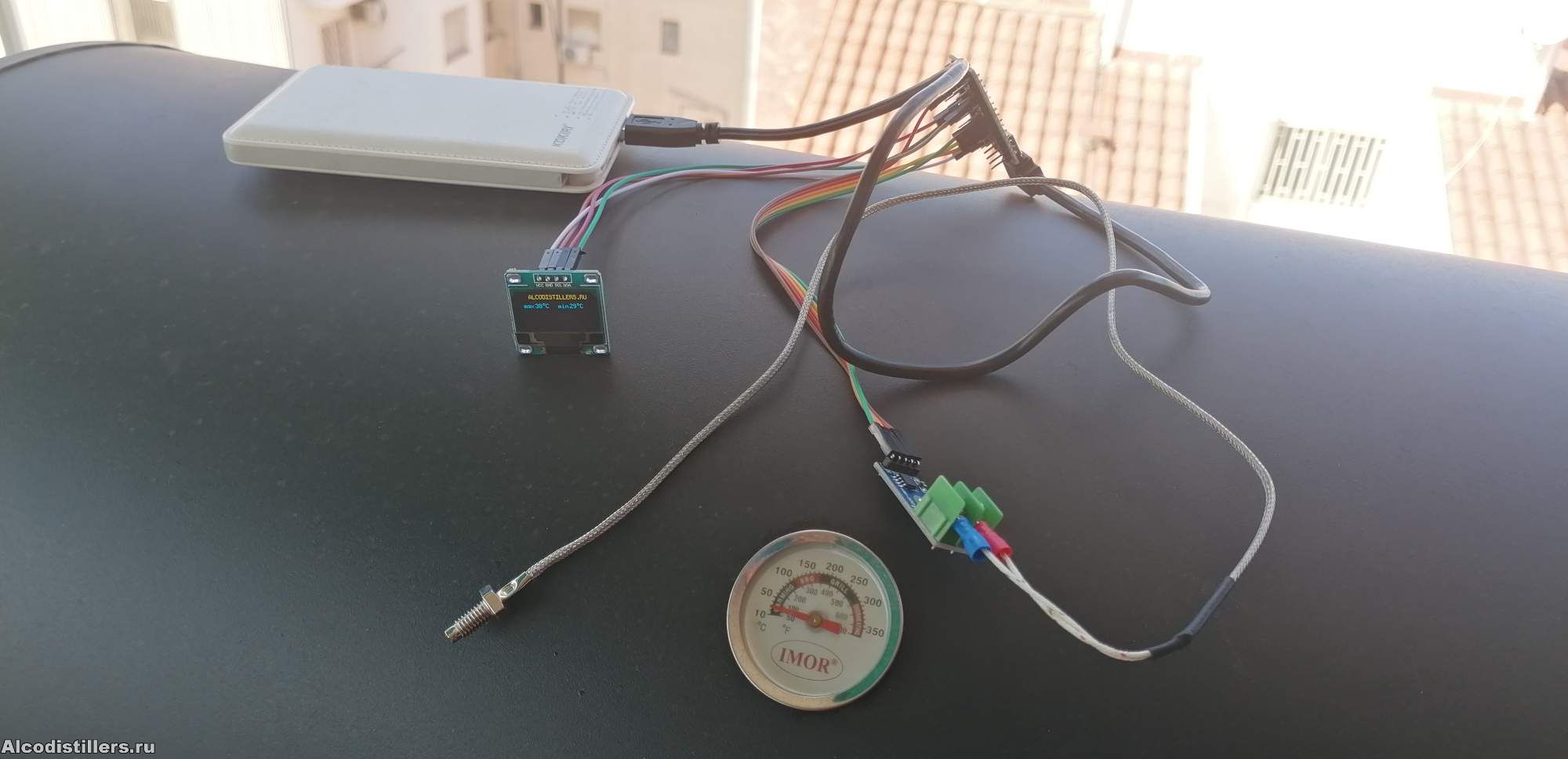

Термометр потребовался для более точного контроля температуры в духовке при производстве хлеба и сушке солода. Изготовление спровоцировал один из участников нашего проекта, пожаловавшись на плохую точность биметаллического термометра духовки. На данной термопаре не рекомендуется длительное использование выше 300°C. Погрешность не высокая, но на высоких температурах может доходить до пары-тройки и может даже десяти градусов (надо чем-то проверять). Для отображения берутся усредненные данные из последних 25 значений. Термометр отображает минимальную и максимальную температуры сессии.

1 Преобразователь max6675 обычно он продается в паре с k-type термопарой на 600°C или выше.
2 Плата Arduino Nano или любая совместимая
3 Дисплей 128X64 LED OLED можно двухцветный, исключительно на I2C шине, то есть 4 контакта! Точно такой, как использован в tmweb В моем случае двухцветный 128X64 I2C SSD1306 размером 0.96 дюйма.

Тестирование на столе:
https://vk.com/video_ext.php?oid=-45384 … 0895b17841
