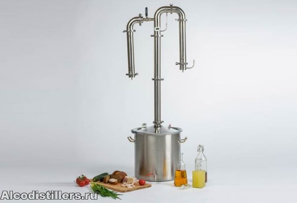

Trunya, покажи что у тебя за агрегат в конце-концов
Думал мы тему давно закрыли. Показывал, где посмотреть. Там еще Артем Шитов сразу определил в ней VM-колонну с лужицей флегмы в виде бонуса.
Хорошо, последующее не в виде нарушения пунктов Соглашения, а по просьбам трудящихся.
Вот колонна
Вот УО

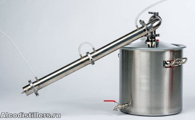

Нравится в ней модульность и за мгновение можно превратить
в БК
или прямоточник (термин потстилл ИН не нравится)
Ну много еще чего. На момент выбора рассуждал следующим образом:
Сам не сделаю - ну, потому что, просто не сделаю;
Самоделкины, сначала копающиеся в куче металлолома, а потом по типу "лужу-паяю", делающие РК на коленке в уголке сарая или гаража - не прельщали;
Нужна контора не новичок на рынке, с промышленным производством, ОТК, бизнес-планом и т.п.
По всем требованиям подошла Русская Дымка (есть у нас в соответствующей теме, многие ее пользуют по мелочам) с производственным предприятием Вейн в составе и разветвленной торговой сетью. Немного насторожило, что отзывы покупаются за "деньги", но потом и это пошло им в плюс  - два в одном, получают отзыв и стимулируют дальнейшие продажи. Так и стал "счастливым" обладателем.

Если ты на фотку под текстом - это дистиллятор... а сам агрегат и есть БК... (на первой фотке)
Trunya ©:
Нет никакого термина потстилл.. что за потстилка такая?
Pot Still -  перегонный куб, дистиллятор. Давайте тогда брагу Машей звать?  Ставим наш мэш под батарею...
Не идиотизм?
Позиционируют, как РК. Так и я думал, что основное отличие - наличие узла отбора, а их три типа.
Re: Дневник Попаданца
Trunya ©:
С точки зрения определений - не врут... так как любая БК в принципе и есть РК.  Правда у этой даже простейших регулировок не вижу...  Ладно, тема не для обсуждения аппаратов.
Trunya, дефлегматор КЖТ?
дефлегматор КЖТ?
Два холодильника с 4-мя 10 мм трубками.

Trunya, кжт хорошо для холодильника, но совсем не хорошо для дефлегматора.
А высота царги какая?
