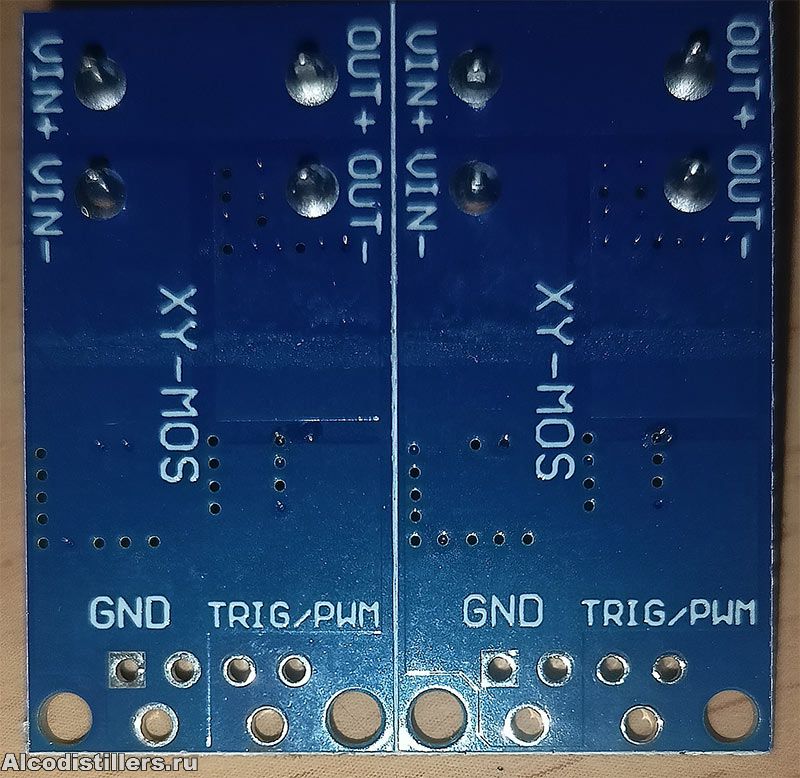

Вот такие подойдут?
В отзывах пишут, что срабатывают и от 3.3V.
Силовой ключ на основе MOSFET D4184
Технические характеристики:
Рабочее напряжение: 5–36 В постоянного тока;
Выходная мощность: 400Вт.
Выходное напряжение: 5–36 В постоянного тока.
Непрерывный ток: 15 А при комнатной температуре (при использовании дополнительного охлаждения максимальный ток может достигать 30 А)
Рабочая температура: -40-85℃;
Пришли новые комплектующие и всё запустилось!!!
Давление показывает, температура показывает.
Подскажите пожалуйста по ключу, если кто сталкивался с такими.
P.P.S. НЕ знаю, в чем была проблема, сейчас подключил первый датчик давления и он то же работает...

1 342
ЧТо, ни кто с такими не работал, подсказать не может?
1 343
Lonely_Virus, чего подсказать-то? В чем вопрос?
1 344 (2025-07-29 09:37:32 отредактировано Lonely_Virus)
Lonely_Virus ©:
Вот такие подойдут?
По этому поводу, подскажите пожалуйста.
сообщение 1341.
И управление реле - один провод идет (например), с D8, а второй земля (GND)?
И еще интересует вопрос: Можно ли ставить два управления на одно реле?
т.е. На аварию. Отключение тэна по температуре в кубе и температуре в ТСА?
1 345
Lonely_Virus ©:
да и лучше это сделать по второй схеме в первом посте...там где диоды ...
Lonely_Virus ©:
нет, лучше это сделать отдельным реле или модулем на плате
1 346 (2025-07-31 02:13:45 отредактировано Lonely_Virus)
Благодарю. Заказал диоды.
Может не так поняли...
С двух датчиков температуры (температура в кубе доходит до 99 градусов = отключение тэна. И на этом же реле, температура на датчике ТСО = 60 градусов, так же подается сигнал на отключение тэна). На одно реле! Почему нет?!
Приедут диоды, буду тестить мосфит реле. Цена на них небольшая.

Поставишь два диода на разные выходы, и с обоих выходов можно управлять одним реле.
ПС. Для электронных ключей на полевиках тоже должно работать. Там же не на прямую на затвры транзисторов сигнал идет, необходимые цепочки на плате уже есть.

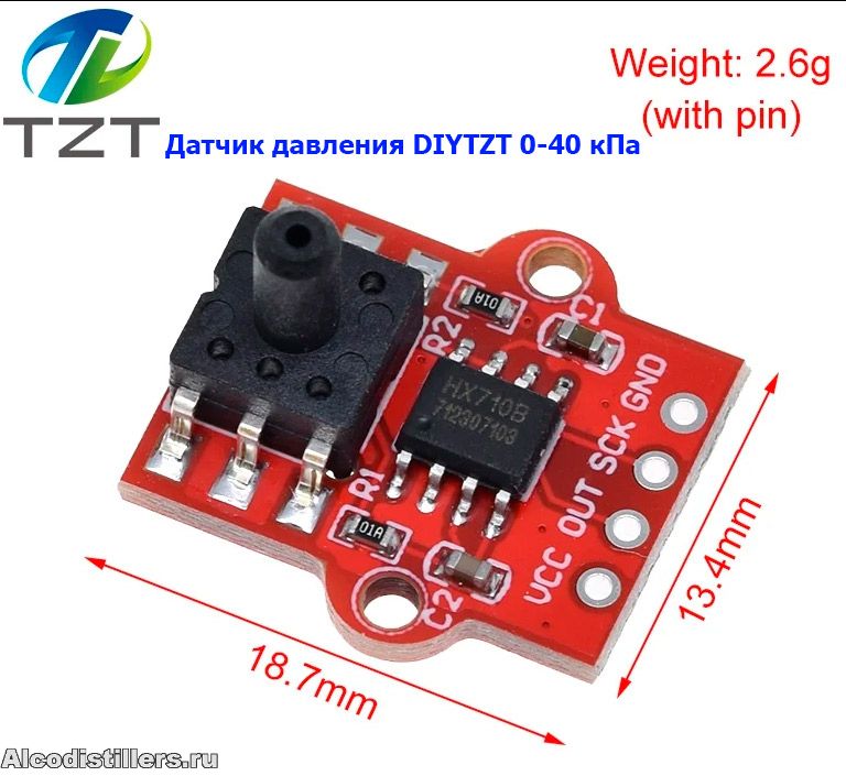

Но! Появился вопрос:
Хочу глянуть и записать давление в кубе\колонне, которое происходит при работе РК колонны на разных режимах.
Как это лучше сделать?
купил вот такой датчик:
Можно ли его поставить вместо 180-го?
Если да, то куда лучше поставить - в крышку куба вместо датчика температуры или в ТСА вставить трубочку, что бы не перекрывала связи с атмосферой?
Может были уже такие опыты у нас на форуме?
P.S. Система собрана и на столе работает. Клапан щелкает.
Еще вопрос:
Можно ли с одного БП запитать и плату и датчики температуры 5В через понижающий стабилизатор?

1 354
Lonely_Virus ©:
Как это в ТСА? Какое там давление увидишь, атмосферное? Или через ТСА шланг до куба сквозь колонну собоался тянуть? Фигня какая-то.
Вот что сделай, у тебя в кубе сливной кран есть? Сделай на него пробку с переходом на тонкий шланг. Шланг надеваешь на датчик, откываешь кран - вот тебе давление в кубе. Главное, чтобы в датчик жидкость не попала. Я купил подобный, но так и не применял еще, лежит, ждет осени.
По б/п слодно однозначно сказать. Есть случаи, что реле и клапаны создают помехи на работу контроллеров. Я обычно разделяю, контроллер с датчиками на один бп, клапана, реле, вентилятор, на другой.
1 355
Lonely_Virus, давление по высоте колонны не равномерно. В кубе и низ колонны оно будет, максимальным, в районе ТСА и дефлегматора +- атмосферным. Оно там не стабильно и есть некоторые девиации. Надо определиться какое давление интересует от этого будет понятно куда ставить датчик.
1 356
Lonely_Virus ©:
Нет
Lonely_Virus ©:
Не будет ли помех?
Можно.
Lonely_Virus ©:
С какой целью?
Lonely_Virus ©:
Были Манометр в ректификационной  колонне
1 357 (2025-08-09 13:34:17 отредактировано Lonely_Virus)
Как же хорошо, что я попал на нормальный форум, где подскажут, без всяких наездов и насмешек!
Спасибо вам!!!
Maxus ©:
У меня на моське реле. Буду тестировать на работающей колонне.
На тесте (на столе), при щелках клапана, температура не прыгала резко на графике.
По давлению - Хотел просто посмотреть, как оно меняется в разных режимах:
Пленочный режим, эмульгация (предзахлеб).
Как оно растет или падает при отборе голов тела и при подходе хвостов.
Думаю поставить в крышку куба или в нижнюю царгу (1\3).
Ниппель есть один на 4мм.
Не знаю, зачем это мне?
Благодарю!
1 358
