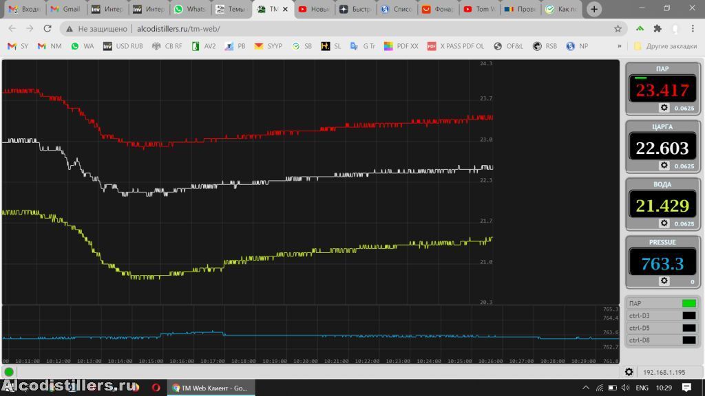

Собрал TMWEB - тестируется на воздухе 3-й день. На запуск - потребовался день мучений.
Прошил через Флешер Под Винду 10-ка 64 бит.  Первый вариант не пошел а в статьях был второй вариант - поновее -  прошил сразу 2 файла .
Далее мучения с адресами не очень понятно из описания, что имелось там ввиду. ну методом научного тыка, заодно и чуть просветился.
Все же какие замечания:
- в режиме AP:
- долго коннектится к TMWEB
- если TMWEB пропал, то ждать его появления долго, и на экране не видно, Что пропал  TMWEB
-    вроде читал, что при этом само устройство работает и может дать аварийные
сигналы – хорошо, конечно, но «момент» можно упустить = Нужен аварийный сигнал, о пропаже Связи. Ну и на графиках, чтобы было чего то видно.

Замечания не для того, чтобы исправлять, а чтобы в будущих работах учитывать.
Разработчику отдельное спасибо! Радуют простые и понятные вещи.

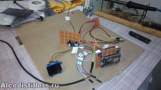

Подъехали все железяки для начальной сборки ТМВэб. Китайцы сработали оперативно в этот раз :)
При первой сборке я стал "счастливым последователем подключения без экрана и датчиков" :D  поэтому были проведены глубокие изыскания решения созданых себе проблем. *WALL*
В итоге весь квэст по прошивке и конфигу был пройден многократно.
В инструкциях очень часто встречаются незначительные неточности (рождественские яйца ;)  ) и расхождения, поэтому простое копирование действий не всегда помогает. Будте внимательны!
*HELP*

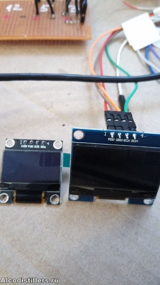

Я так и не смог побороть тёмный доп экран. У меня их два - 0.96" и 1.3" . Конфигурировал и как ssh1106 и как ssd1306. Китайцы явно невезде указывают - пишут что совместимы *DONT_KNOW*
Прозвонка соединений косяков не выявила. Смена питания экранов на 5в не дала результатов, как и смена общего питания от USB и через стабилизатор 3.3v. Перепошивки с clear_flash и от esptool не помогли.

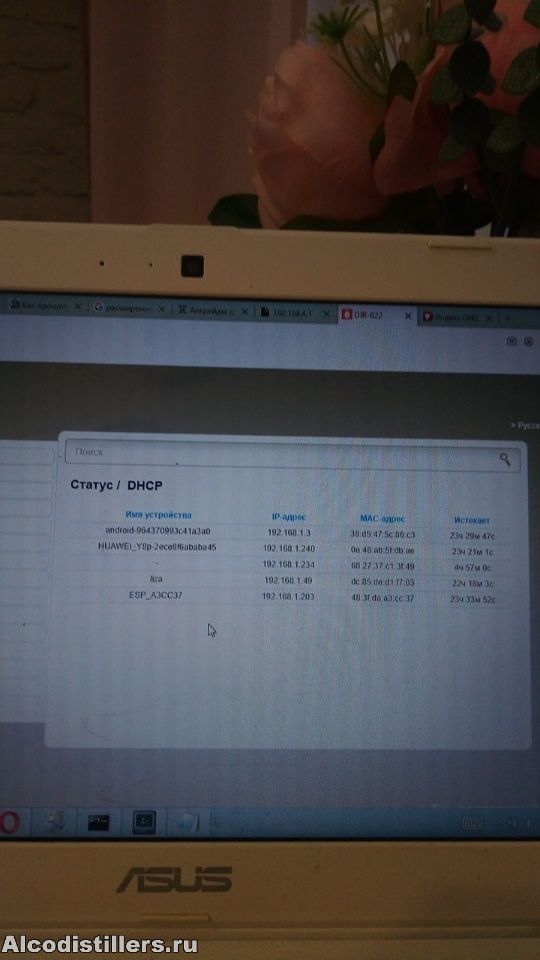

Поэтому ipшник для STA-режима добывал из Роутера.

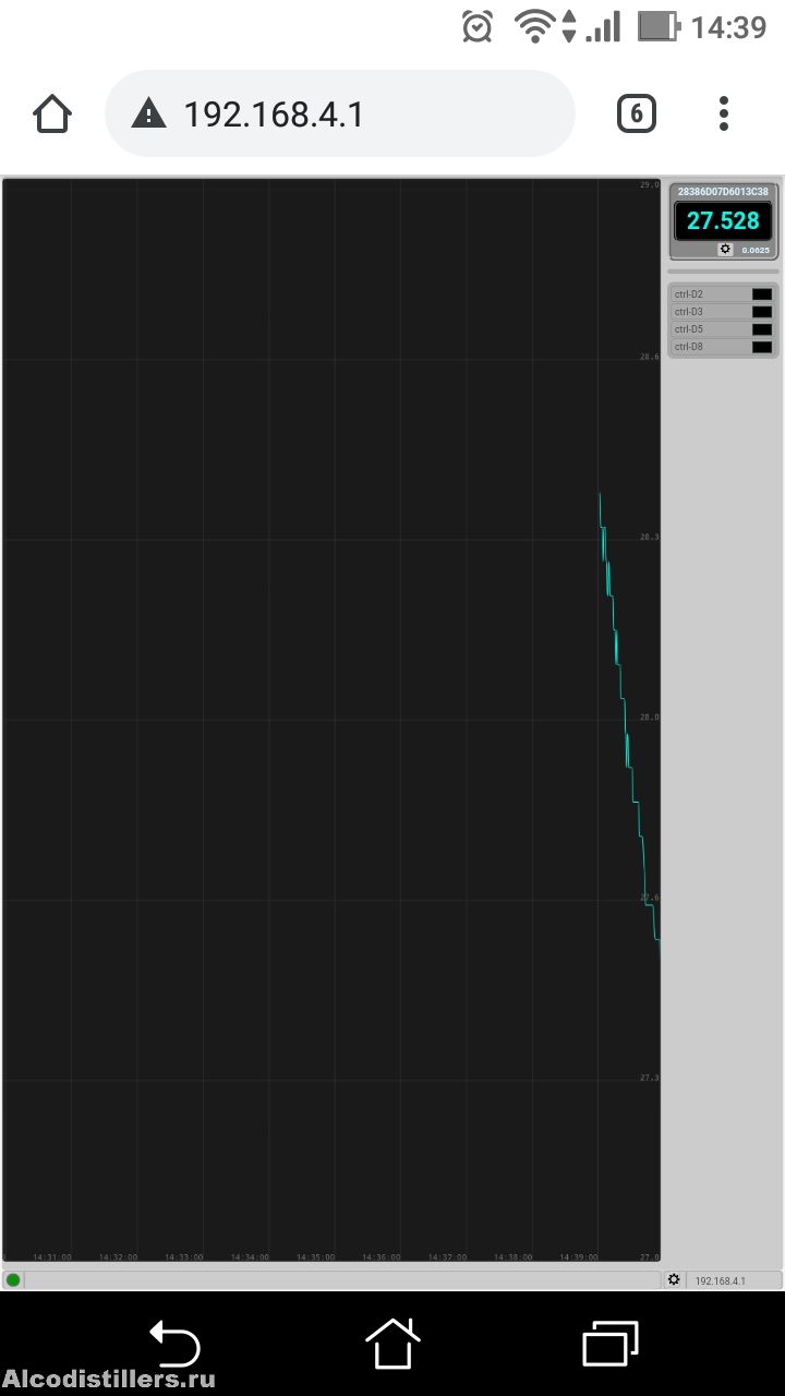

Доб. 01.02.21 Вэб интерфейс работает. STA и АР режимы.
Обратил внимание что обозначения выводов экранов использованы символы отличные от схемы-инструкции из первого поста. VCL-VCK , VCC-VDD.
Мне повезло купить двух "мертвяков" , или они не те за кого себя выдают?
Увидел на али, что бывают ещё и SSD1315 4pin выглядят так-же. Как отличать? Проверить работоспособность? Может китайцы чего перепутали. С тыльной стороны платы не всегда есть инфа.
Пожалуйста пните в нужном направлении. Всю голову сломал - хожу по кругу. Знаний и опыта недостаточно. То-ли лыжи не едут, толи я ... :\'(

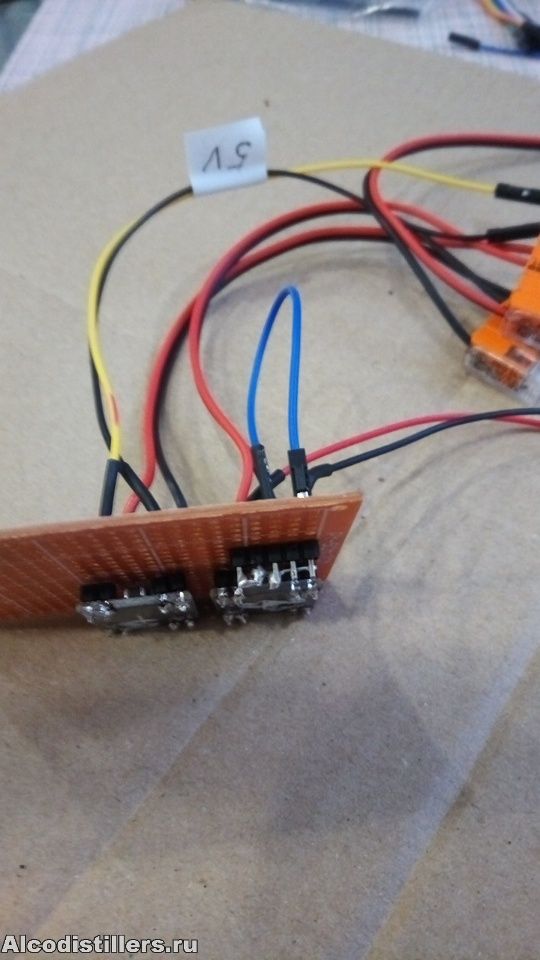

Приветствую! Прошил прогой(спасибо за подробную инструкцию Sergiovy) - доп экран не завёлся. Пересоеденил по схеме Дениса Малмалаева - экран ожил. Появился датчик давления и температуры,показал ip-адрес, но давлениее стало скакать в запредельные значения 1740 и т.д.  После перезагрузки и контакта со сборкой опять не вкл доп экран. Заподозрил bmp180, отстегнул. Поменял , на всякий случай ds18. Не помогло - экран не включился и датчик пропал, и при подкл не повился.
Все соединения тестером прозванивались. Общие соединения (скрутки) у меня были распаяны в виде шины из штырьков.
Типа так:
В итоге обрезал "мамы" и спаял скрутки.  *EL*
Всё поехало *DA*
Вывод: Хреновый контакт. Хреновые соединетельные провода у китайцев "мама-мама"   *ELECTRO*

Проверить LCD можно только на донорской материнке?
добавил 03.02.21
LCD  на донорской плате (спасибо Sergiovy) - работают. Копаю в сторону контактов и прошивки.
755
skoff, а ЕСПшка точно прошилась?
