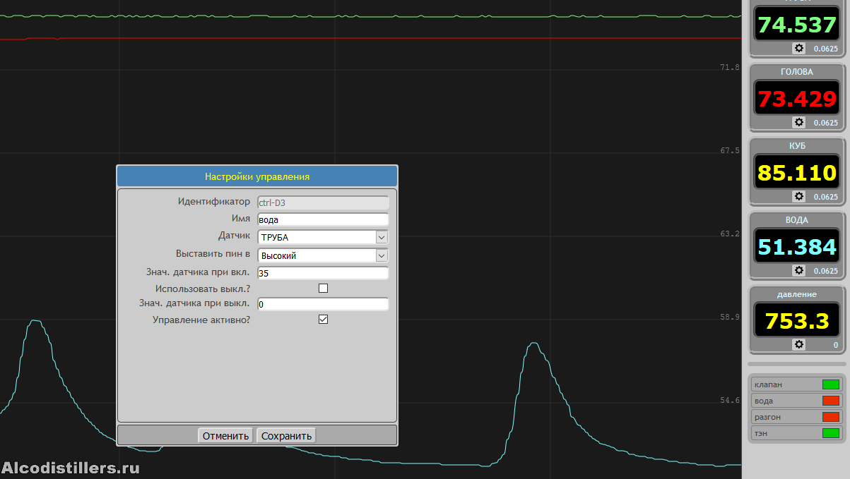

Тогда не понятно. Вчера перепрошил есп, не конфигурировал, сегодня подключил, выставил  условия при 35 гр высокий уровень, хорошо был возле колонны, индикаторы покраснели а релюхи не отработали, т.е. вода не вкл. и разгон не откл.
Реле с низким уровнем. В итоге в ручную передернул уровни в установках, тогда реле отработали.
Что за хз?

dmytry, возможно что для срабатывания реле нехватает 3.3в с ноги контроллера. Про это уже писали, нужно делать проеобразование уровней. Я тестировал с обычным механическим реле - оно срабатывало.
266 (2020-03-28 17:35:35 отредактировано dmytry)
Понятно.Но почему после передергивания уровней с сохранением в дальнейшем отрабатывает верно,
и питание на блок релюх у меня отдельно 5 в.
При ресете есп, кофиг сбрасывается?

Вторая ректификация. Все стабильно, без глюков, теперь в режиме АР.
В этом режиме на окошках с температурой не отображаются индикаторы управления.

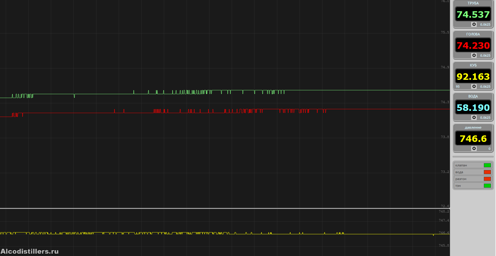

dmytry ©:
Прошей свежую прошивку
Рк 42 1700 3кв
273 (2020-03-30 13:43:33 отредактировано dmytry)
Dimyn999 ©:
так свежая, свежей нет, версия 1.2.0.
В режиме СТА есть, АР нет.
разница на фото

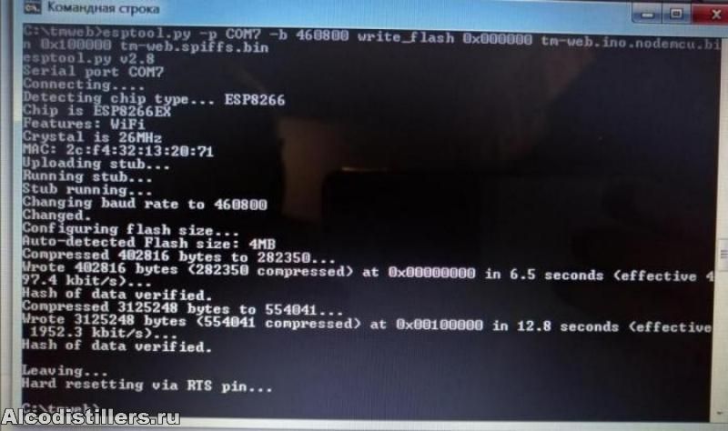

У меня родной стабилизатор на плате долго не проработал,
как определить? Прошился через командную строку, а синеглаз не видит, грешу что стабилизатор крякнул.
COM порт определяется.
    size: 49.38Кб type: jpg

Так это  же вай фай автоматика... синезуб тут не при делах. Читай первое сообщение.
Должна WI FI сеть TM WEB появиться.
276
Толян ©:
o_O  o_O  o_O
277 (2020-03-30 19:54:54 отредактировано Толян)
ептить, нагородил сам не понял чего, ......короновирус еханьбабай виноват. :)
я в запарке его через синеглаз ищу, а тут вон оно че.............. :)
