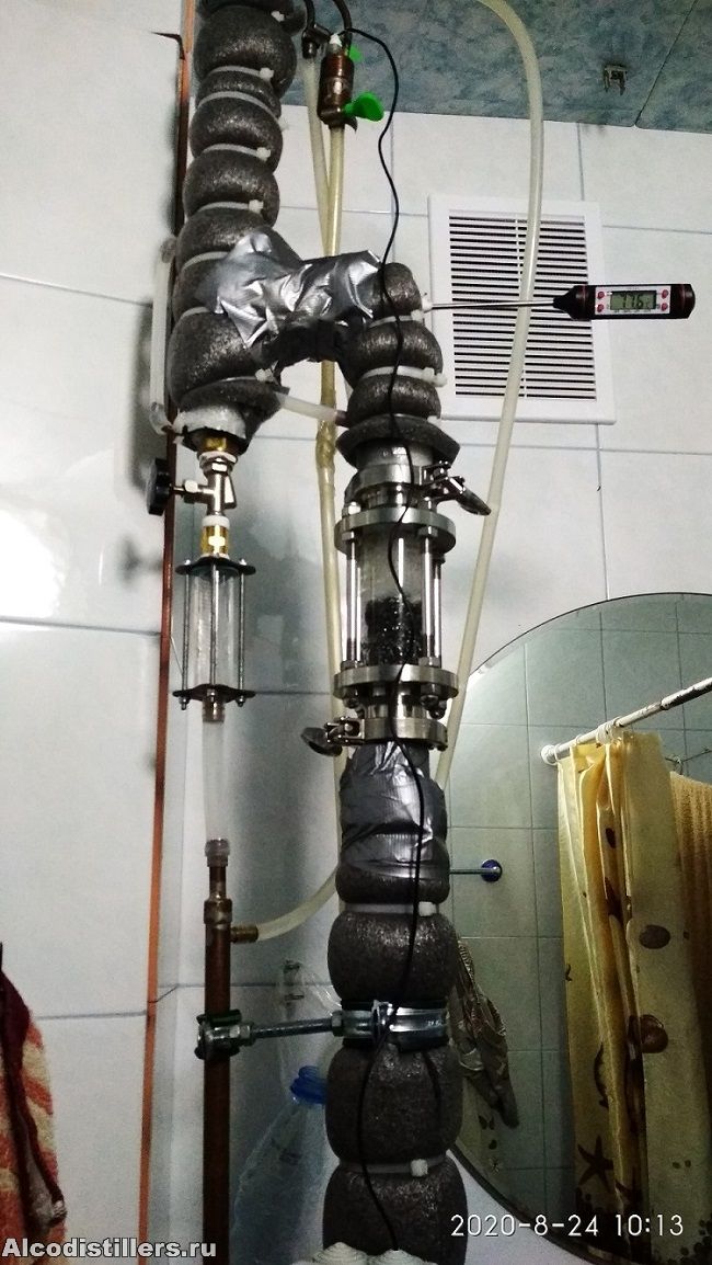

Вот этот термометр
Ты же говорил:
Сеня ©:
биметаллический термометр
Это совсем другой. У этой хрени слишком длинный хвост, по сравнению с биметаллом. Он точно будет мешать. Такой я бы не ставил.

Ты же говорил:
Сорян, запутал с этими термометрами, да электронный термометр стоит. Короче поехал в самогон шоп( прям как сэкс шоп, всего превсего там разного блестящего, все готовенькое, ничего делать не нужно, вот оно купил и гони, эх..а если продаван ушлый, то на этом фоне может вас уговорить купить что угодно, я думаю так и попадают на крючек этих змиев) пощупал кубы, но того самого, про который я писал там не было, продаван сказал на след. неделе привезут куб именно такой, кто-то заказал, и можно будет все проверить, буду ждать. А так прикинул кубы на 50л и 37л, блин ребята, для квартиры мне кажется что  50л ну уж очень дох....я будет, ппц он огромный, а передвигать его так вообще ппц будет, а поднять на плиту газовую, я планирую на газу брагу перегонять, так сказать экономия должна быть экономной, но это пока так планирую, а там хз как пойдет. Кстати крышка купольная, даст полезный обьем больше чем плоская, хоть не намного, но все же. И пока что остановился на 37л, если в будущем захочется увеличить, то можно увеличитель докупить будет.
В другом шопе, так там еще больше было всего, но блин еще и дороже, куб на 37л+крышка купольная как на аламбиках ~ 15к выходит, но он весь такой: утеплен уже, уровень жидкости присутствует, ножки даже есть, но цена кусается, отказался.
Короче буду подождать пока, не спешу, гнать есть пока на чем, не критично.
