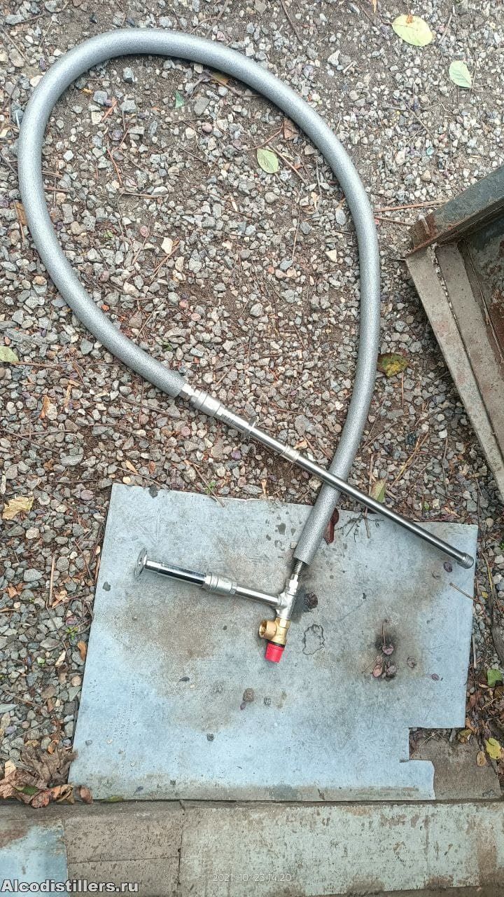

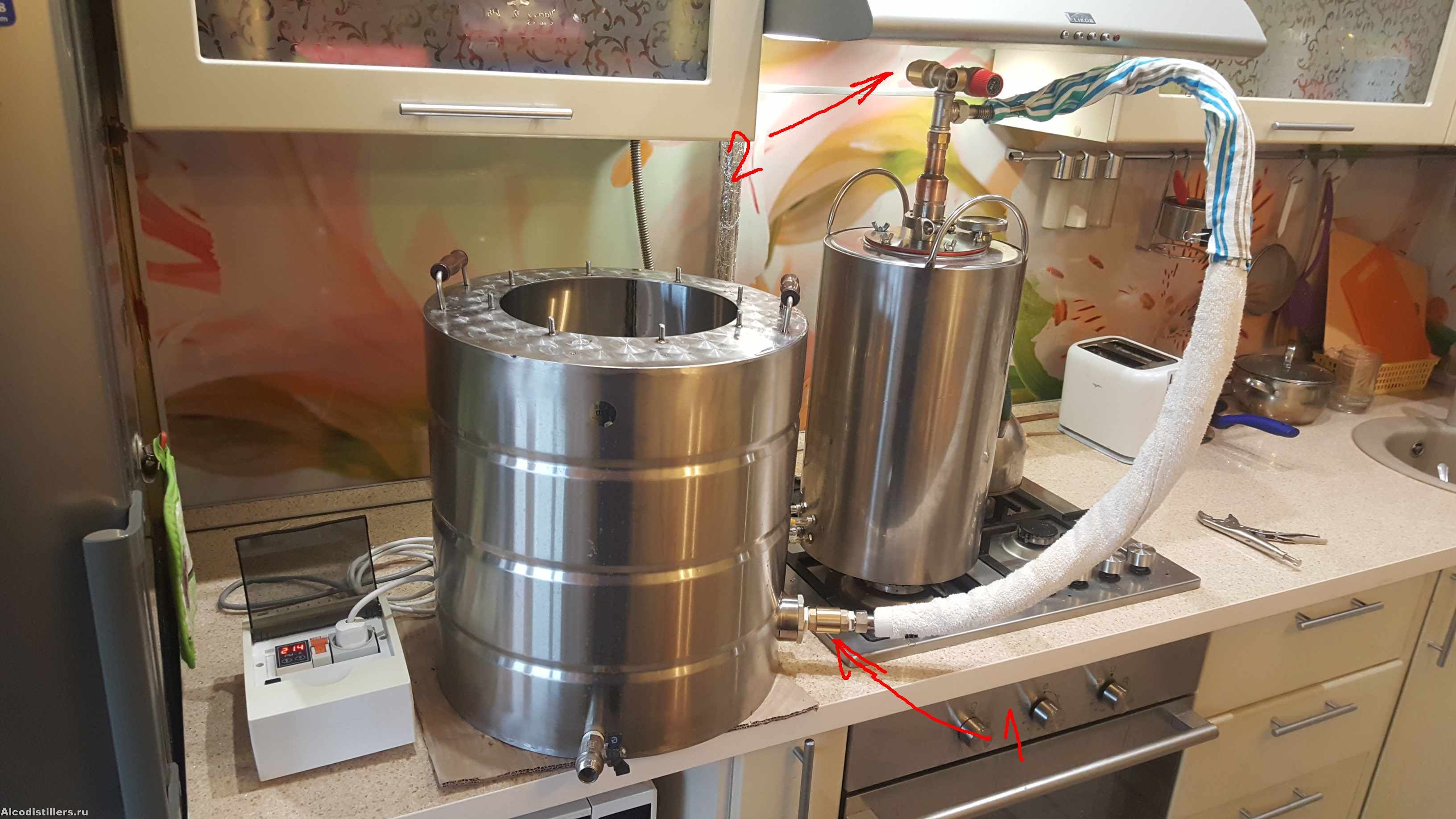

Всем доброго вечера. Решил собрать парогенератор, все собрал, но есть маленький нюанс, прошу поправить если что не так.
Это в сборе.
Более подробнее.
Вот тут вопрос-Правильно ли установил клапана? Я так понял стрелку надо направлять в ход пара? Причем оба клапана так нужно делать? Или что-то напутал?
Ну и сам шланг, газовый из нержавейки.
Стоит ли добавить манометр? Если да, то на сколько бар ставить? Клапан сброса присутствует
Или с манометром не стоит заморачиваться? Лишние траты(((

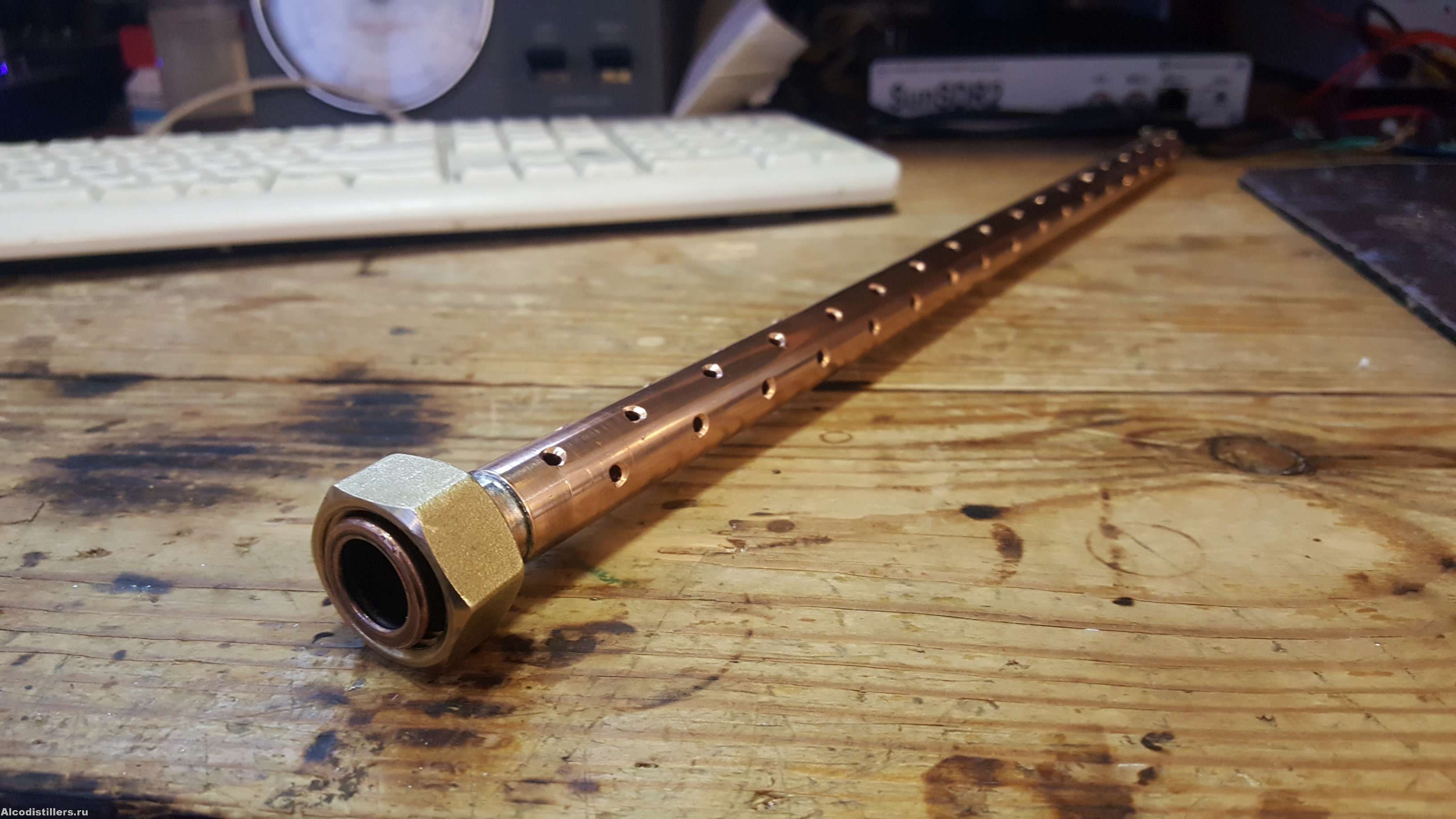

Длинная трубка-это будущий барботер, просто еще не нарезал отверстий. Планирую до половины нарезать диском толщиной 1мм вдоль всей трубки, вначале пореже, к концу погуще. Пока вариант такого барботера, попробую, если не айс буду пробовать с газовой трубкой, закрученной в круг с отверстиями.
Все старался делать по максимуму разборным, чтобы мыть было легче( раскрутил, помыл, собрал, причем во всех местах, по возможности)
Ну и по утеплению- хватит ли такого утеплителя для высокого КПД системы? Или стоит еще сверху добавить? Или снизу?)
.. два клапана в одну линию?
Вот, первый клапан, чтоб при прекращении подачи пара барду не насосало в шланг и в пароген, второй связан с атмосферой, чтоб куб парогена не смяло  в пэт бутылку при быстром остывании :)

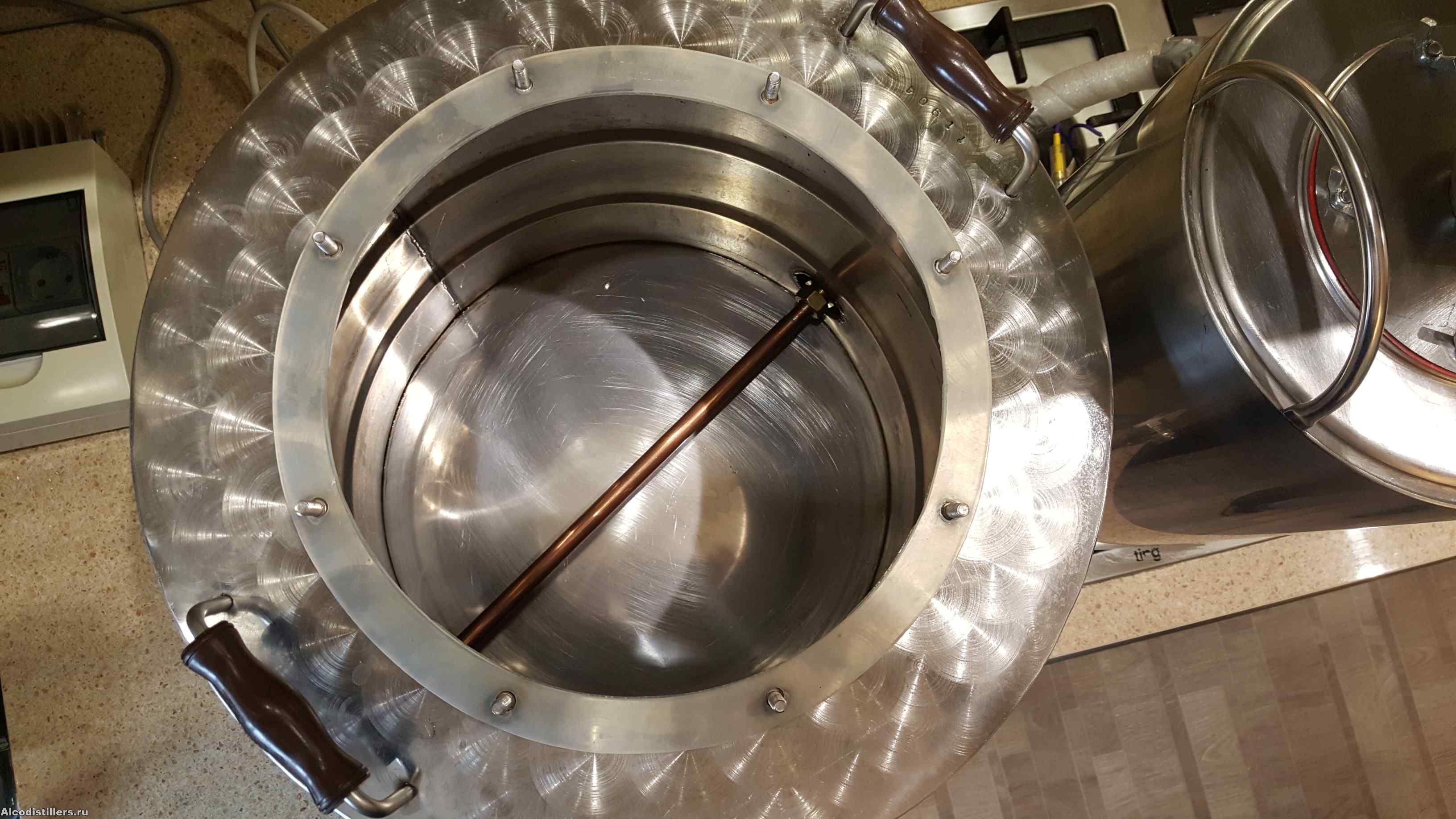

этот легко монтируется, легко снимается, легко моется.
Там на конце потом фитинг припаял с резьбовой крышкой, чтоб промывать полностью.
До этого пробовал нержогофру, что-то не зашло.. крутить слишком много, и промывать..
Не стоит.. Если термометр в емкости парогена есть, то по нему можно судить о давлении. Если нет, то и не надо.
Сеня ©:
Хватит.

Сеня, Вот так должны стоять обратные клапана. При работе,вернее при срабатывание клапанов.

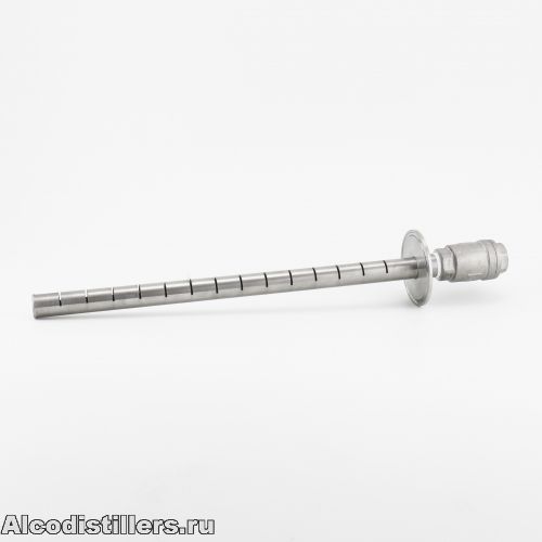

Я вот к такому стремился
Все на резьбе, ничего паять не нужно.
Sergey.Ignatovich ©:
Я так понял красные стрелки на фото соответствуют стрелкам на клапанах?

Сеня ©:
Да,система нипель,туда дуй,оттуда  :D ,ты понял.
