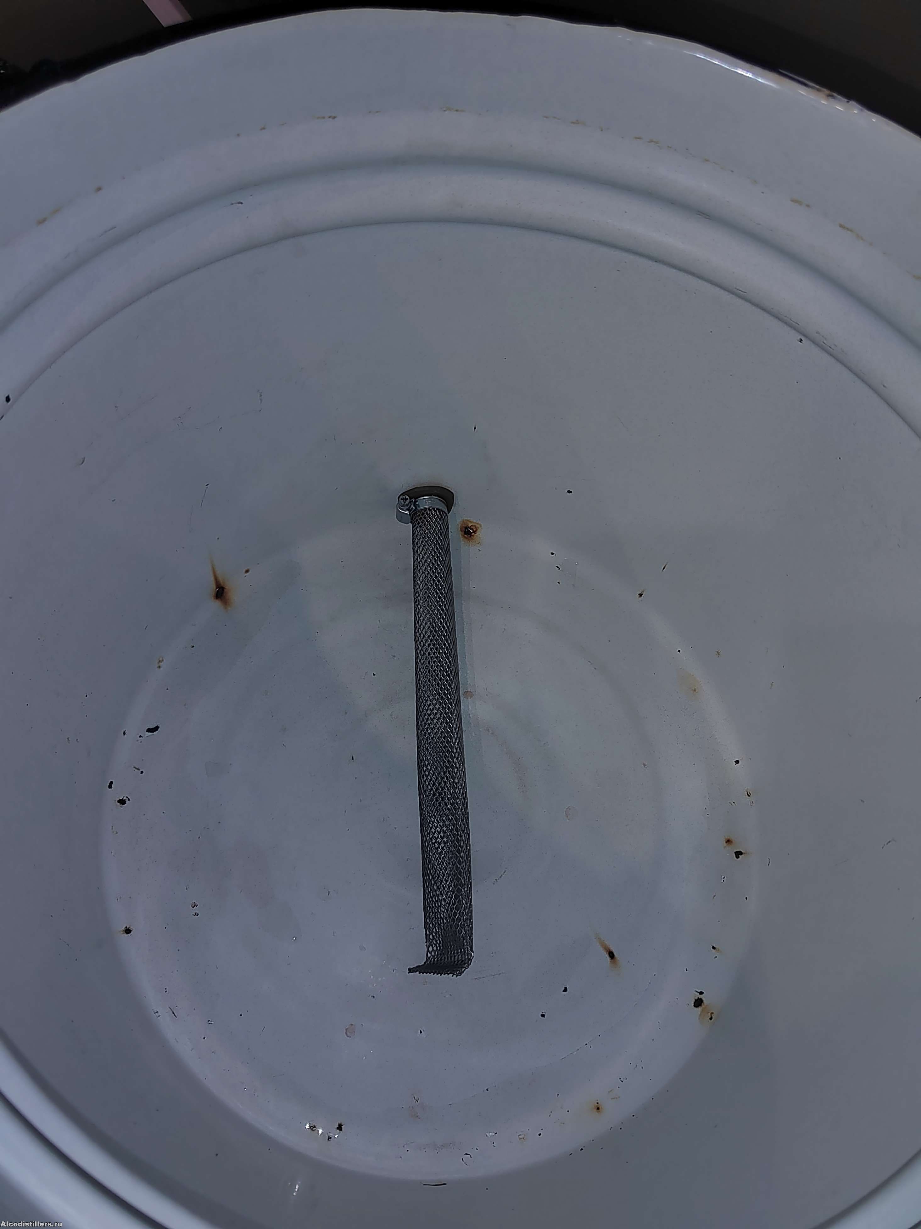

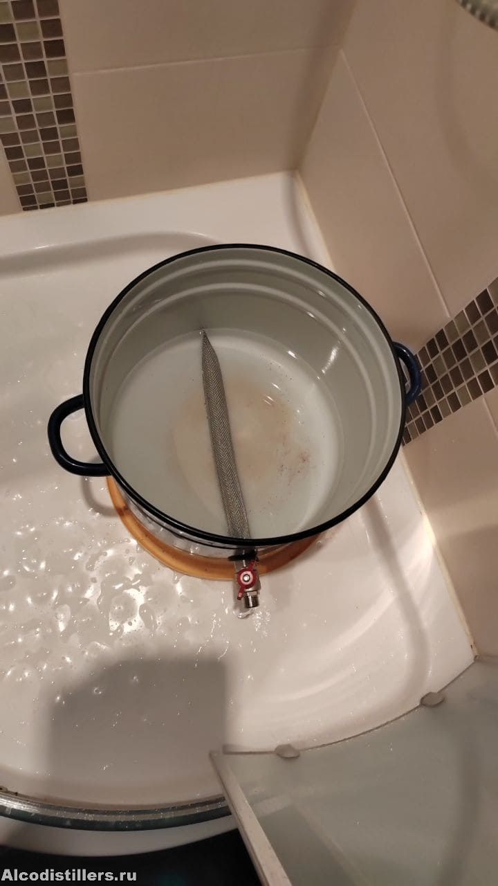

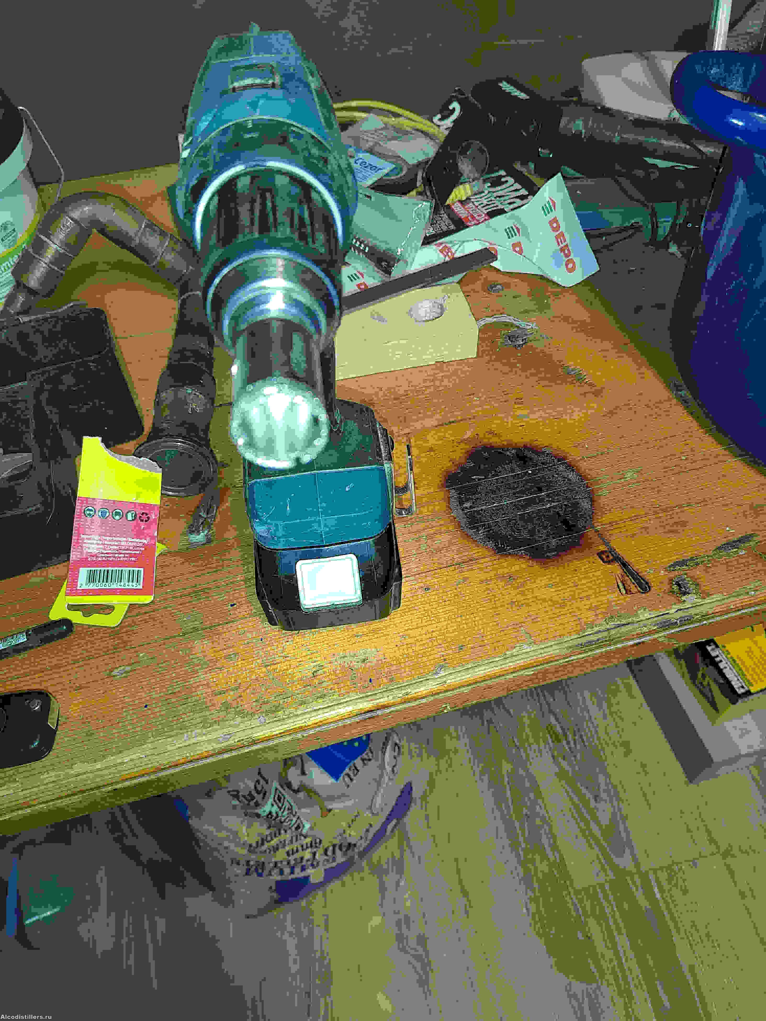

Добрый день! После последнего неудачного затирания стало ясно, что без заторника с фильтр системой никуда. Анализ кастрюльного рынка показал, что емкости по 40 литров стоят около 50 евро, и я решил пока обойтись найденной в гараже 18-ти литровой, вставив в нее базуку. Со временем нвйду где нибудь побольше при необходимости.
Так, нужно сделать отверстие под базуку диаметром 22 мм. Большой выбор коронок в магазине, все недорогие без центровочного сверла.
Продавец убеждал меня что на малых оборотах можно спокойно наметить канаву и дальше просверлить. Опыт показал, что это не совсем так, вернее совсем не так. Пришлось делать шаблон, крепить его к кастрюле и сверлить. Все равно эмаль повредилась.
Дальше все просто. Базука, прокладки с 2ух сторон и краном затянул.
Налил воды-нигде не протекает. Скоро испытаю зерном.
Провел испытания. Все хорошо, сусло фильтруется. Быстро, удобно. Результатом доволен.

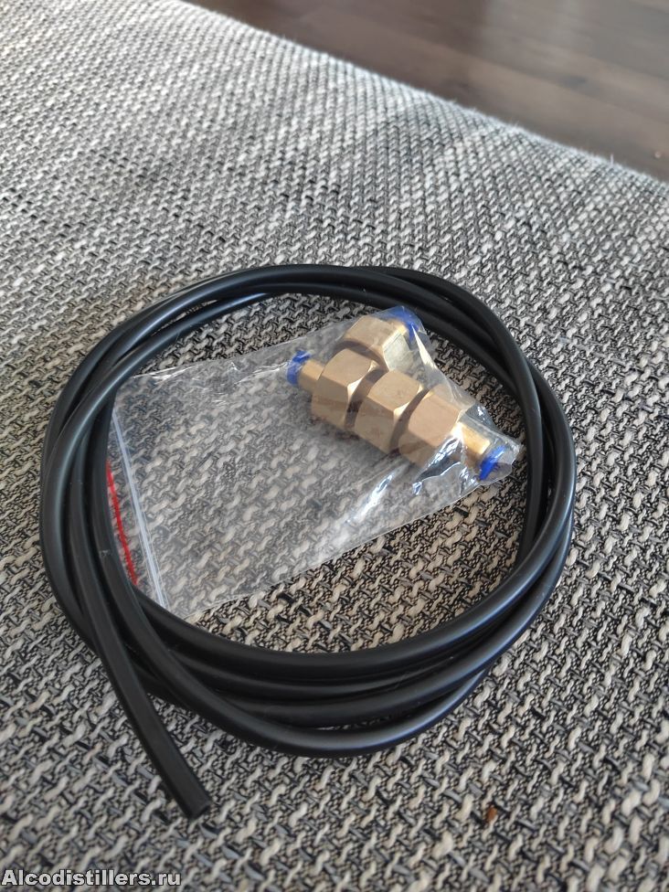

Все входы/выходы воды в доохладителях будут переделаны с 1/2 на 6мм быстросьемы, которые доказали свои надежность и удобство. Это вход воды на доохладитель РК и вход/выход прямоточника.

Re: РК медная с наклонным дефлегматором 35 мм на клампах. 1500 и 1000 мм.
...тоже систему воды на быстросъемах использую, очень удобно, как показала практика. Только нужно избегать резких поворотов шланга возле  соединения.

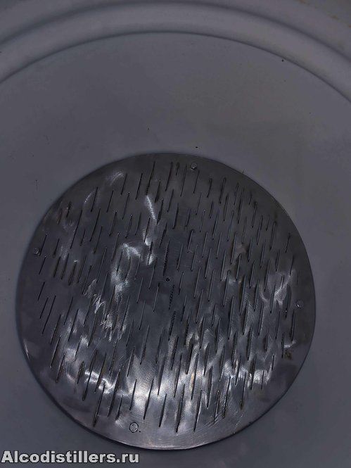

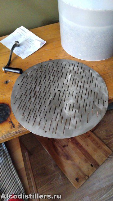

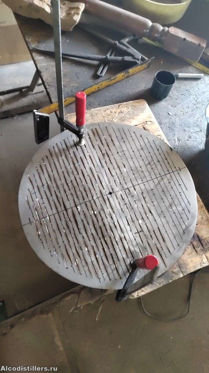

Наигравшись с заторами и пивом, используя 16 литровую кастрюлю с базукой, возмутившичь, что в брухе остаётся много сусла, решил увеличить объем и сделать в новую ёмкость фальшдно. После недолгих поисков в гараже у родственника нашлась 47-литровая кастрюля.
На фото она уже с базукой.
На свалке был найден лист нержавейки толщиной 1,4 мм. Диаметр кастрюли 397 мм, но ниже идут ребра жёсткости, вдавленные внутрь, поэтому решил размер дна делать 390 мм. Вариантов разметки много, но сверлить долго, а с болгарской я на ты. Поэтому вот так примерно это выглядело
Старался по возможности ровно нарезать, но это сложно. Если заранее проверить отверстия по краям каждой щели, обозначил их начало и конец, то будет аккуратнее и точнее, но намного дольше. Также каждый прорез потом нужно было зачистить от заусенцев. Все вместе заняло 3-3 с половиной часа.

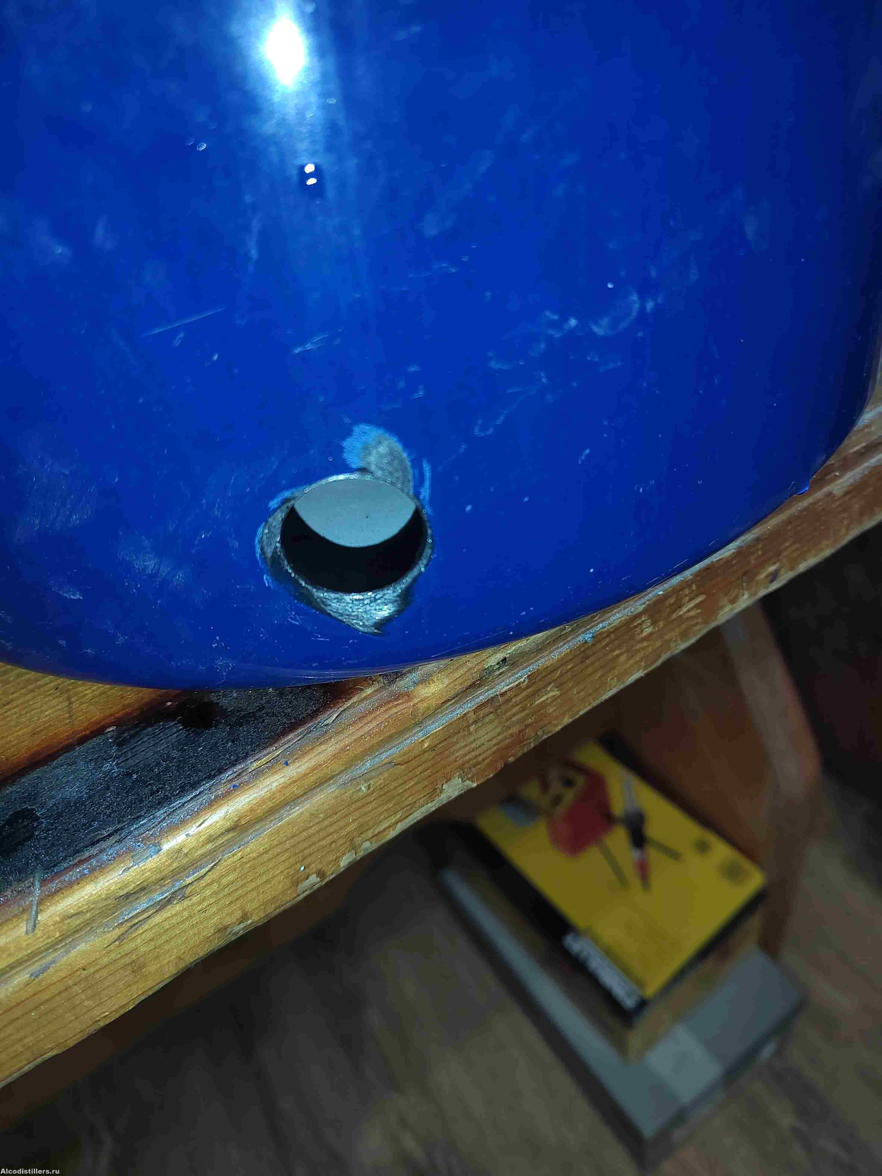

  Ступенчатым сверлом просверлил отверстие у самого дна кастрюли(сверлить без сколов). Ниппель 1/2-1/2, изнутри вставил его, и снаружи гайкой стянул. С обеих сторон прокладки силиконовые. К ниппелю изнутри базуку на хомут, снаружи кран 1/2 мама - папа через фумленту. Налил воды-течи нет.
В фальшдно были просверлены отверстия для ножек(болты 6 мм) 4 по кругу каждые 90 % и один в центре. Но! Я не учёл, что центральный болт попадает на базуку. Поэтому он был перевернут, чтоб как ручку его использовать. А в центр будут добавленоысо смещением ещё ножки, поскольку весь вес солода на центр, и будет его погибать. Есть недостатки-сколы на дне кастрюли, зазор по кругу местами 5 мм межде дном и кастрюлей,металл после прорезаний немного выгнуло. Но в целом пока доволен, посмотрим, как будет в работе.

30 (2023-06-17 09:55:46 отредактировано skoff)
LatgalecLv ©:
Есть недостатки-...зазор по кругу местами 5 мм межде дном и кастрюлей
Привет!
Можно шланг силиконовый, подходящего диаметра, разрезать вдоль и надеть на фальш-дно, чтобы убрать зазор. Есть толстостенные шланги.

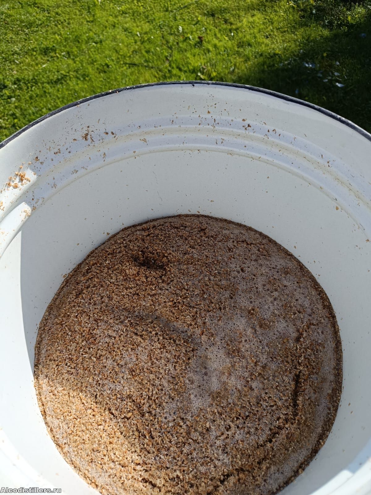

Вот, отписываюсь о результатах работы фальшдна с базукой.

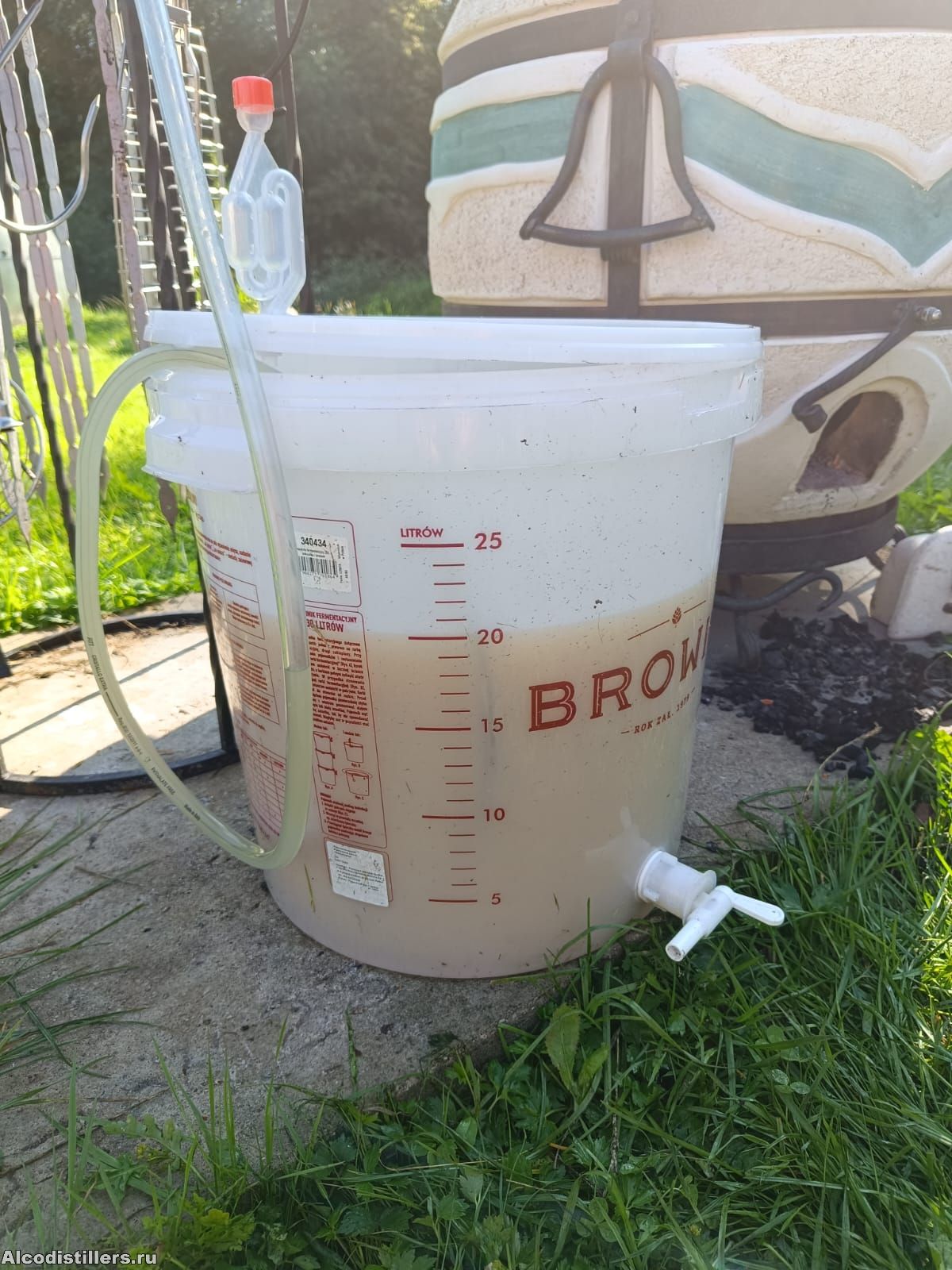

Ржаной зеленый солод, 5 кг, на мясорубке помолот, 1 кг ячменный на мельнице пивной помол. 15 литров воды, 73°,через 3 часа долив 10 литров 73°. До утра осахаривалось. Слилось ровно 20 литров 20 Brix. Результатом доволен.

32
LatgalecLv, не понял. 5кг зеленого ржаного солода+1 кг белого яченного и все это дело отфильтровалось пр помощи фальшдна?  o_O
Я наоборот, взял целый шланг (12мм), запихал в него толстую медную проволоку (4 кв мм - какая была под рукой), согнул кольцом, и состыковал трубочкой потоньше. Получилось уплотнительное кольцо, которое вставляется втугую на фальшдно сверху (только скобочки надо, чтобы не сместилось и не всплыло). Зазоры перекрываются.
Фальшдно, и под ним кран с базукой. Да, все отфильтровалось, как я и написал.
skoff ©:
Привет!
Привет! Вот испытал без шланга, отфильтровалось прекрасно! Брух не убирал, поставлю сахарную на нем. Потом извлеку и увижу сколько прошло под фальшдно и будет видно, стоит ли боротся с зазором!
