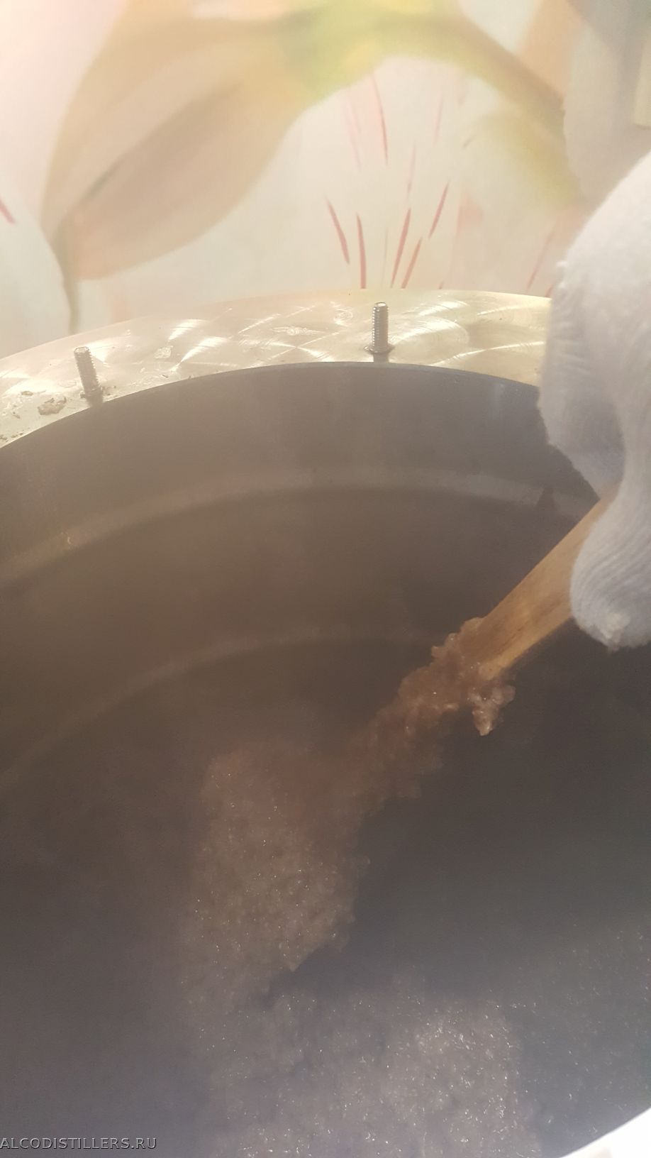

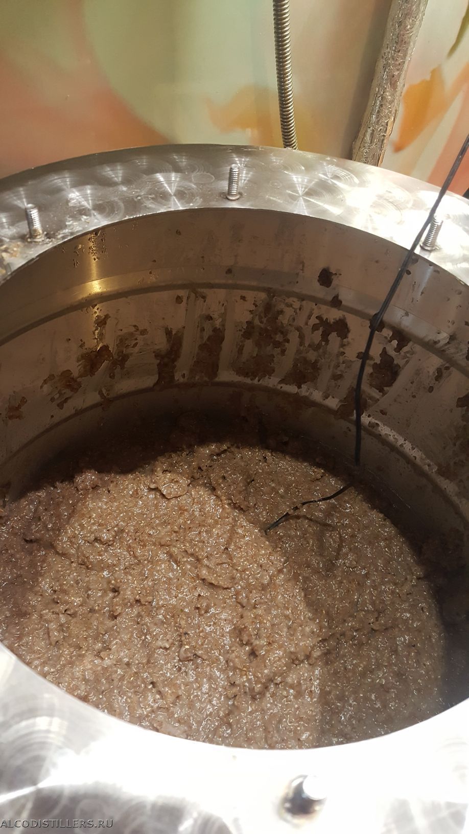

перемолол практически голыми руками на ручной мельнице
Дело движется.
Утром перемолол солод на эл.мясорубке. Тоже.. свои тонкости.. сначало не пошло, потом разработалось :)
Пока каша из дробленой ржи запаривалась, залил солод 4 литра теплой воды, получилось солодовое молоко.
Ну а каша сама.. закипятил 16 литров воды, всыпал 4 кг молотого зерна, мешал, довел до кипения, и варил минут 30..
Что-то кукуруза, мне кажется, легче мешалась..
Пока сходил в магазин, то да се.. каша немного остыла, влил часть солода.
Полученную жидкую кашу оставил в покое на пару часиков, как температура упала до 65 примерно, влил весь солод, помешал, и не трогал часов 6..
Вечером открыл, жидкая.. сладкая.. жена с работы пришла, говорит пахнет вкусно, оставь на завтрак :)
Засыпал разведенную пачку пакмаи кристал, стрелять очередями стала через 10-15 минут, а через час уже строчит не останавливаясь..
Теоретически, выход немного меньше кукурузной браги, с этой так торопиться как с кукурузной наверное не буду, если быстро отбродит, попробую сахара сыпануть грамм 200 - для проверки есть ли там еще дрожжи..
Думаю будут..
Ну и .. ну и стоит, бродит.. :)
