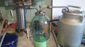

Добрый день. Не дает мне покоя густая зерновая брага. Сегодня перед сном думал как выйти из положения, пришла такая мысль.
На фото обычный дистилятор с сухопарником.
Банка - 3л. что если в куб залить воду, либо брагу жидкую, а в сухопарник скинуть густую брагу. Будет ли эффект и смысл сего мероприятия. Если затея не имеет смысла, прошу перенести в раздел - мысль в порядке бреда. Заранее спасибо.

Будет если входящая трубка, та что из куба в банку идет, отпустится до самого дна банки, а еще лучше сделать спирать из трубки на дне банки и насверлить мелких дырочек.   Вариант Сухопарники, мокропарники, барботеры и другие приблуды в дистилляции
В целом все это извращение... зерновая не пригорает и на газу... просто добавь воды :)

Иван, спасибо за информацию, попробую с вашим последним советом для начала на маленьком огоньке)
