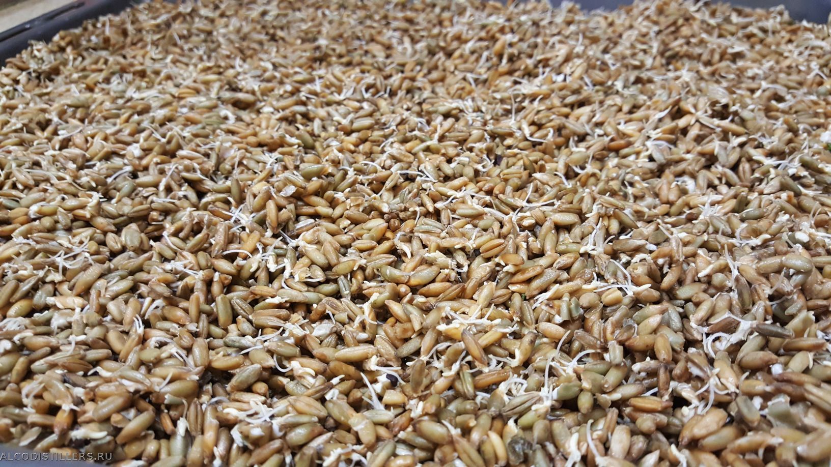

Доброе утро, Алкострана! :)
Вот, по истечении чуть меньше двоих суток проращивания в духовка мой ржаной солод выглядит так:
Наверное завтра уже можно на мясорубку пускать?

608
Re: Зерновая брага- первый опыт
bubble-gum, ты им несоложенку осахаривать будешь?
609
bubble-gum, Если чисто солод, то уже готово, если осахаривать несоложенку, то длина ростка к длине зерна 1 к 1 - 1,5 к 1. Можно еще салатики делать когда прорастет побольше  :D

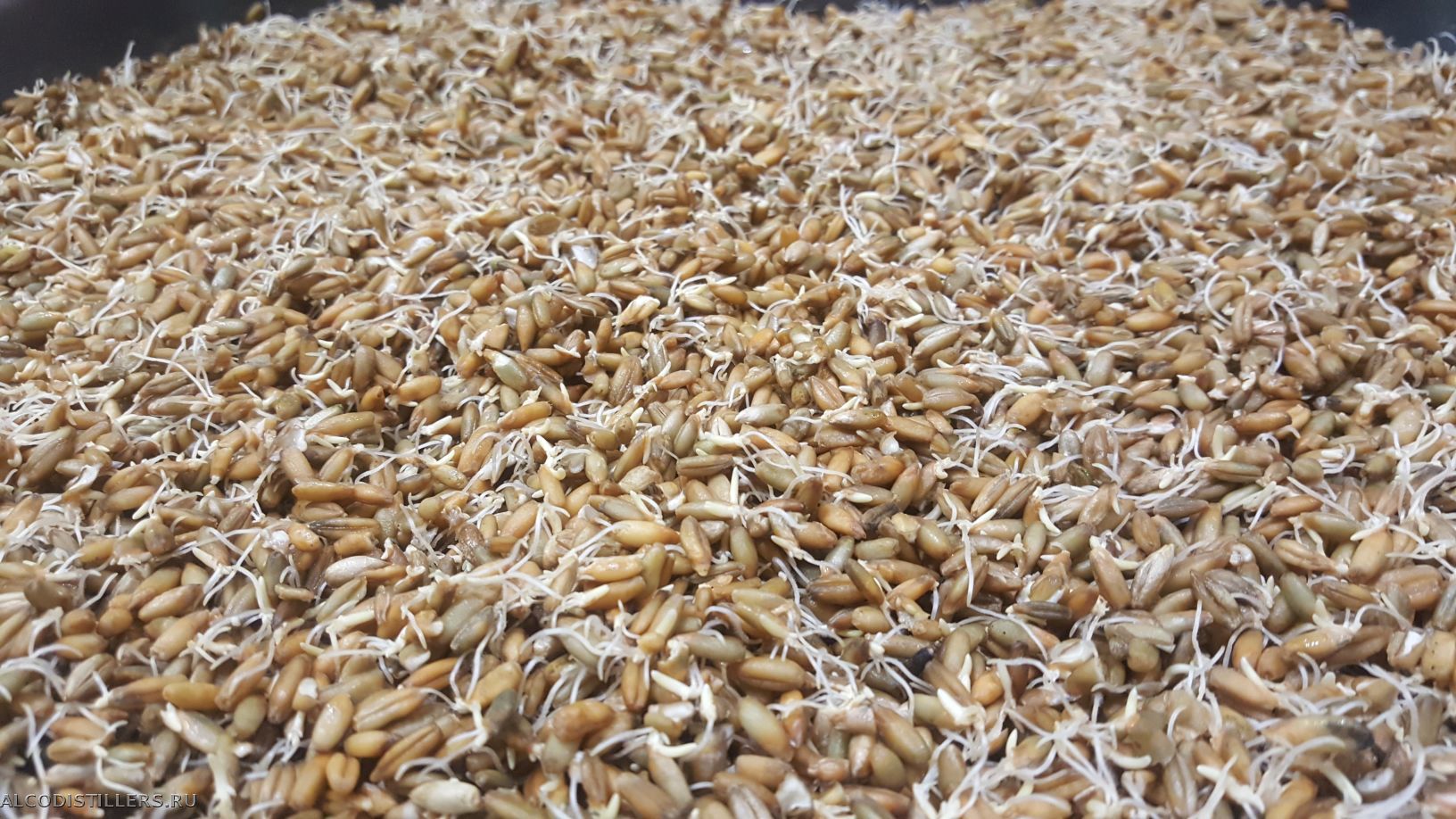

Доброго вечера!
Вот, посмотрите, как проросла рожь к вечеру.
Усики стали еще длиннее, росток в среденем уже в пол-зерна.
Посмотрим, что будет к утру, если такими темпами, то завтра к вечеру можно мясорубку запускать.
И еще вопрос.
Каждое целое зерно должно прорости? Ну или какой процент всхожести говрит о том, что зерно хорошее?
Я именно с таким ростком пускаю зерно на мясорубку и осахариваю кукурузную кашу. Все проходит на ура. Дальше ждать не имеет смысла, так как пишут, что росток начинает забирать из своего зерна крахмал, который и так может пойти в наше дело   ;)
Каждое целое зерно должно прорости? Ну или какой процент всхожести говорит о том, что зерно хорошее?
100% вряд ли будет, но процентов 60-70, это я считаю очень хорошо.

bubble-gum, я бы уже молол, или сушил. Хорошим считается зерно, у которого всхожесть более 90, или даже 95%. Если речь о пивоваренном ячмене.
Вяземский, bubble-gum, способность прорастания (через 5 суток) для среднего пивоваренного ячменя минимум 95%, для хорошего- минимум 98%. Энергия прорастания (через 3 суток) должна приближаться к способности прорастания. Это В. Кунце.

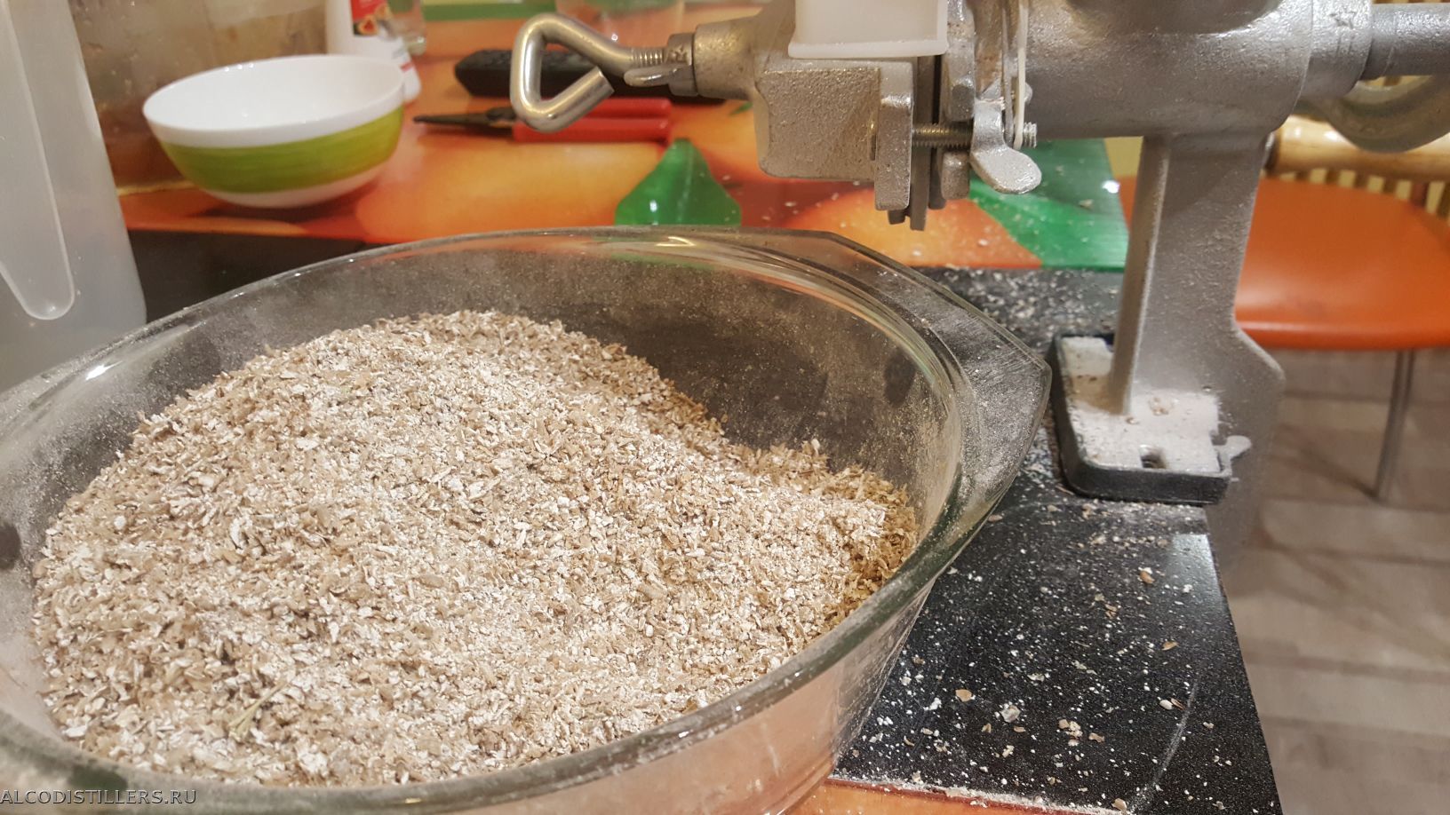

Не, это рожь для осахаривания ржи же, которую только что перемолол практически голыми руками на ручной мельнице :)
помол получился как магазинный солод перемелен.
Все... в прохладу (в холодильник) положи... можно уже осахаривать.  Переращивать лишку смысла нет.
