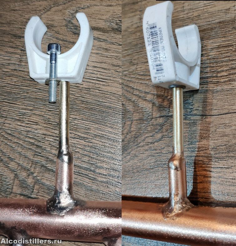

187 (2020-01-08 03:32:59 отредактировано fugi1)

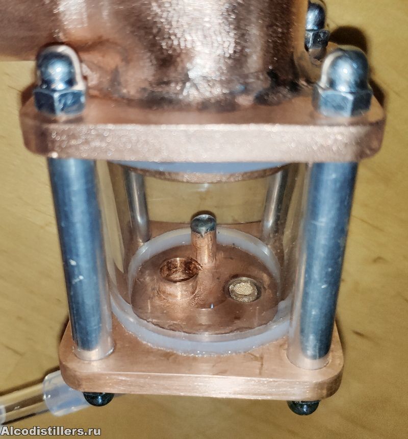

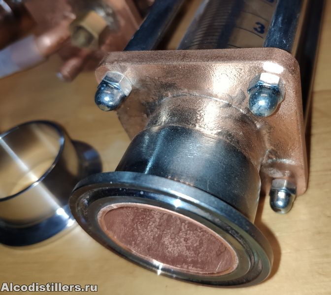

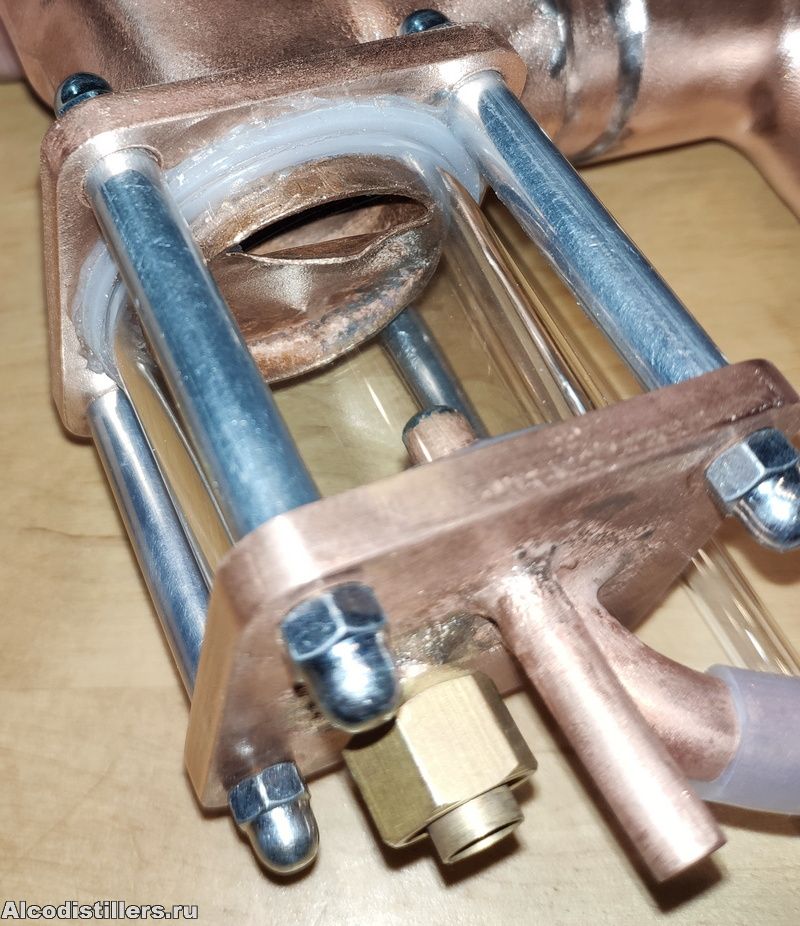

Re: Ректификационная колонна 35/1750 с автоматикой из Белореченска
fugi1 пишет:
Позже ещё фотки выложу и распишу некоторые моменты
КУБ
Утеплил сперва пробкой, чтоб частично изолировать сильно нагретый куб от пенофола и отчасти уменьшить усадку последнего. Клеил пробку на клей "Момент".
Поверх - пенофол 10 мм, который прихватил тем же "Моментом" и окончательно скрепил металлизированным скотчем.
Стык с горловиной промазал силиконом от попадания влаги.
ТЭН применил от водонагревателя "Аристон". Мощность два киловатта, хватает с запасом (при моей конструкции и атмосферном ~750 мм.рт.ст.). Врезан максимально близко ко дну. Покрывают 3 литра, но наливаю с запасом, ибо при работе часть жидкости уйдёт в царгу, надо так же учитывать. Гайку к ТЭНу купил в том же магазине. (общий ценник 1950руб. (лето 2018г)). Прокладку не делал, ибо большой диаметр резьбы - может выдавливать при закручивании, уплотнил фум-лентой, держит прекрасно.
Для контроля температуры использую трубку, что для датчика на ТЭНе. Штатный (что был с завода) термометр выкинул.
Царга
Длина 140 см. Труба 35-ка, вн.диам 33 мм., стенка 1 мм.
Общая высота диоптр + царга 175 см.
Датчик врезан на 2/3 общей высоты царга+диоптр. Съёмный, чтоб иметь возможность смены внутренней насадки царги.
Чтоб насадка не выпадала, нижнее отверстие заварил медной пластиной, разрезал кусок трубки вдоль и разровнял молотком. Перед приваркой насверлил отверстий, не выходя за очерченный круг будущей обрезки.
Для уменьшения усадки утеплителя, обмотал царгу на всю длину джутовой бечёвкой.
Утеплитель для сан-тех. труб. Разрезан вдоль и обмотан армированным скотчем. Красным, чтоб было красиво)). А серьёзно, серого в магазине не было. Как вариант, можно обмотать металлизированной лентой (см. фото куба выше), это даст ещё небольшую прибавку теплоизоляции.
Насадка царги.
Пробовал использовать керамические чашечки от утюгов и т.п. техники. (керамические бусы)
И пробовал мочалки из нержавейки (из фикспрайс, 50 руб/9шт.) до заполнения царги
Разница давления в кубе (относительно наружного, атмосферного), примерно - чашечки 4.3 мм, мочалки 6.0 мм.рт. ст или давление в кубе - (Чш) 803 мм/ 1.0565 атм и (Мч) 820мм./ 1.0789 атм.
Разница (думаю) создаётся высотой столба флегмы (заполненностью царги флегмой) и плотностью насадки, т.е. проходным сечением.
Т.е. мочалки создают бОльшую разницу по давлению в ~1.4 раза.
Диоптр и Стакан отбора  описывал конструкцию ранее.
Гидроуровень
На этой высоте работает, но лишь в момент предзахлёба, когда уровень начинает прыгать в гидроуровне, стакан так же начинает наполняться из-за подпора флегмы снизу. Флегма снизу достаёт до трубки слива флегмы, блокируя слив и флегма так же начинает прыгать в стеклянной трубке слива-контроля.
По сути, по совету выше, гидроуровень в такой конструкции излишний, но может применяться для установки датчика захлёба, (например, сенсорного на микросхеме TTP223)
Краники
Применил с маленькой газовой горелки, игольчатые. Прокладки заменил на силикон.
Клапан
Из отпаривателя Кёрхер (там сгнивают чаши, а клапана живучие и рассчитаны на работу в горячей среде (пар)).
Раскрутил и заменил чёрную прокладку на силиконовую, вклеив на силикон.
Щелкает тихо, еле слышно (что даже плохо для контроля).
Многие описанные выше моменты исполнения и идеи были подсмотрены на этом форуме*THUMBSUP*  *DRINK*

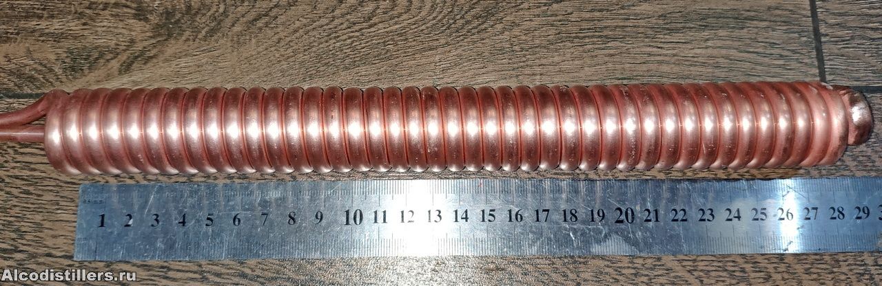

Надоело тягать холодильник с колонны на дистиллятор, сделал доохладитель.
В теории его можно было уместить в 10-15 см длине, но я намерено сделал длинным, опустил вниз, чтоб собирать спирт снизу  и таким образом получается прямоточник, всё стекает без остатка.
Использовал остатки труки 6-ки и снял капиллярку со сплита (у меня новая, но можно отмыть растворителем от остатков масла). Капиллярка вн. диаметром 1,2 мм. При таком диаметре возможная скорость отбора не меньше 1.5 литра/час, а может и больше.
Общая длина вышла ок 70 см, хотя по факту даже в 5 см от верха тепло едва ощутимо.
В 6-ке просверлил два отверстия, согнул её, как на фото и просунул внутрь капиллярку, всё гладко вошло.
Ну и пропаял. А ну и на концы капиллярки наварил 6-ку, чтоб нормально одевать силикон. Всё).
Заодно впаял к клапан кусочек капиллярки, таки образом хорошо формируются маленькие капли.
Соединение - силикон, он же смотровое окошко).
