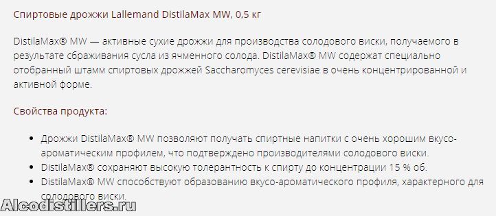

Теперь о дрожжах.
DistilaMax MW, специальные вискарные.
Брожение очень активное и бурное. Почти без пены. За 36 часов сжирают практически весь сахар (через 36 часов в браге 3.5brix).
Перегонять начал через 3 суток от начала брожения. Что не понравилось - очень много пены в кубе при нагревании. Наливать больше чем полкуба не получается, пена лезет в отбор.

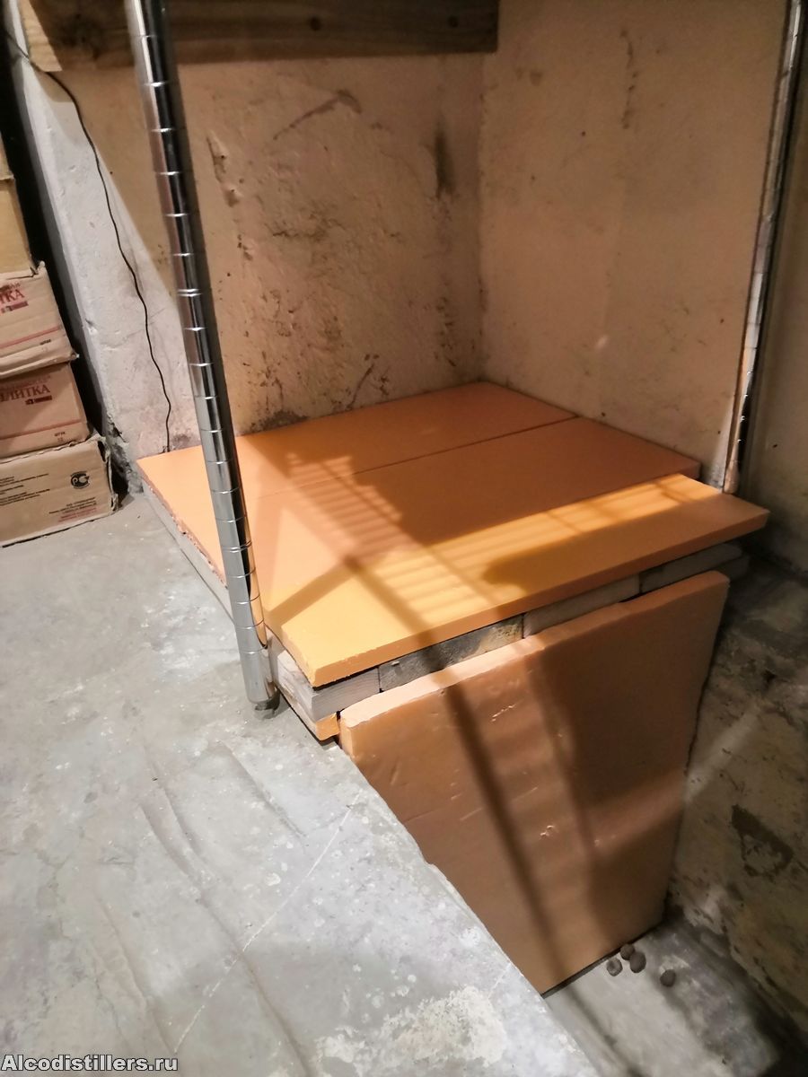

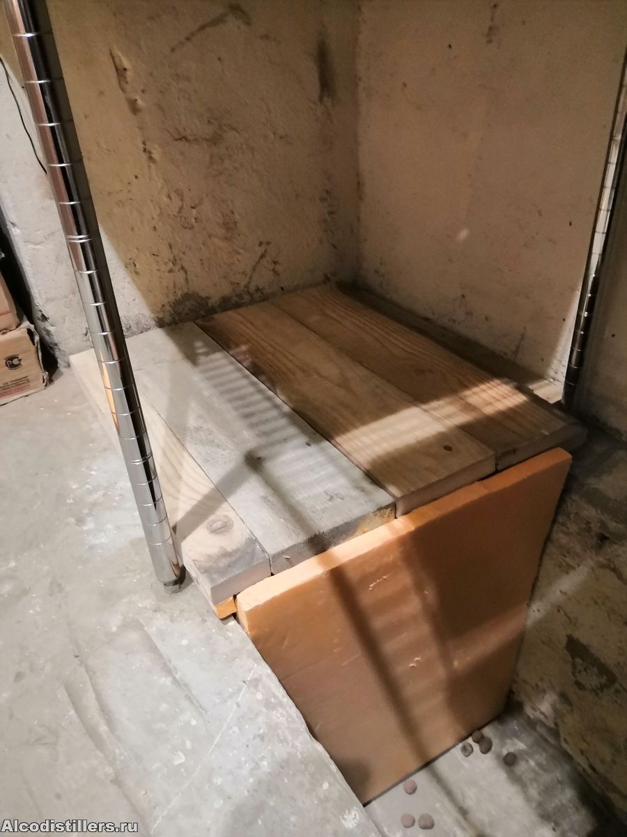

В сарае закончил минипогребок для вина.
Полы в сарае имеют вот такую канавку вдоль одной стенки. Глубина 55см, ширина 50см.![]()
Отгородил небольшой кусок, сверху сделал крышку на петлях. И утеплил.![]()
Теперь вино из теплого шкафа пойдет в погребок, а в шкаф перенесу все бочки из квартиры. Подробно о теплом шкафе писал здесь: Теплые полы для обогрева в винокурении, виноделии и пивоварении

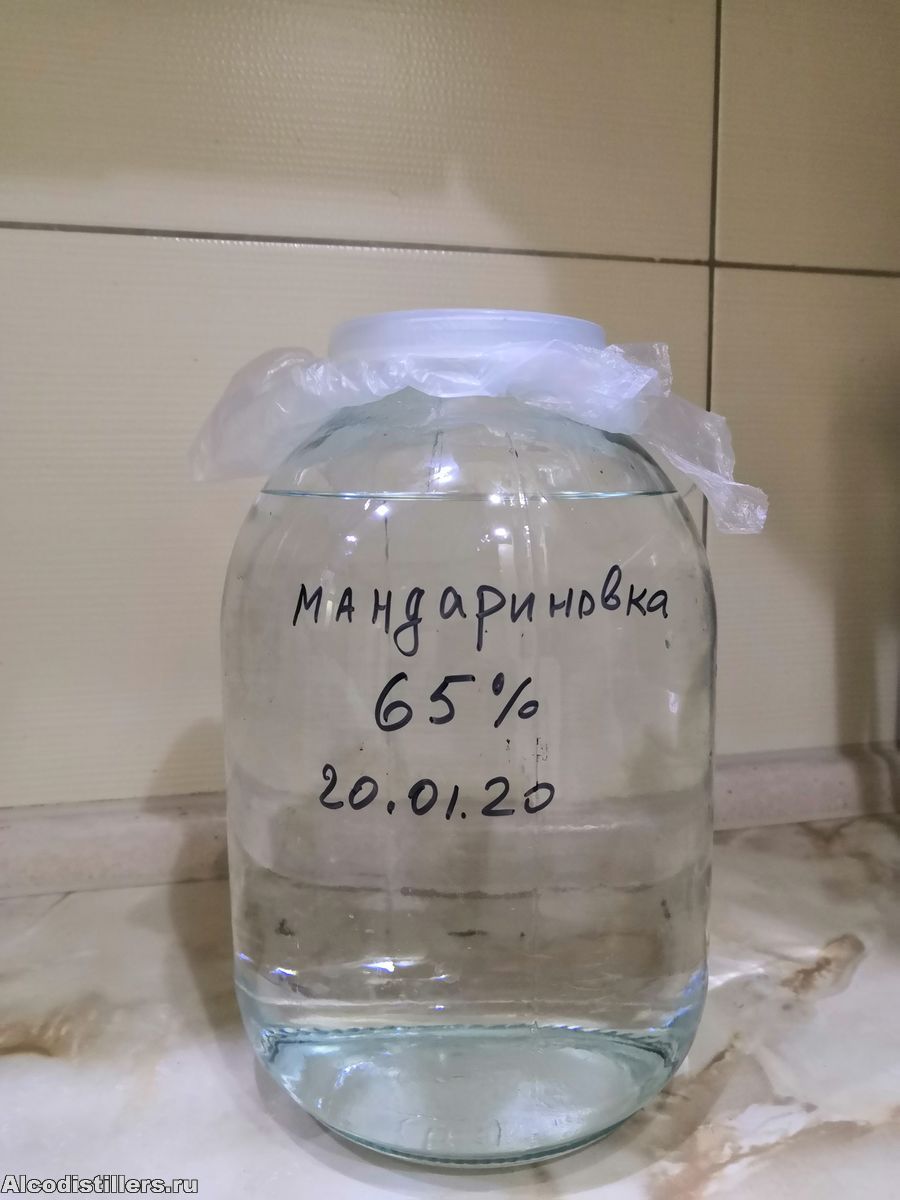

Мой миникуб с минидистиллятором принес первые плоды
Как и писАл ранее, хотел сделать мандариновую водку. Сделал. Настоял на кожуре 50% дистиллят, затем перегнал на миникубе. ![]()
Получил прозрачную водку с ооочень ярким мандариновым запахом. На вкус пока не пробовал.

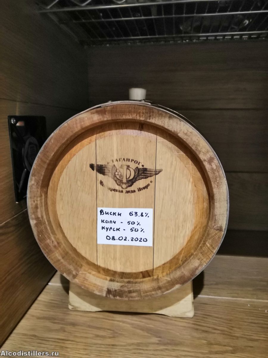

Бочка:
Объем 10л.
1 месяц - вода
3,5 месяца - бурбон
4 месяца - ржаной бурбон (это я так его назвал - мой напиток, как хочу так и называю

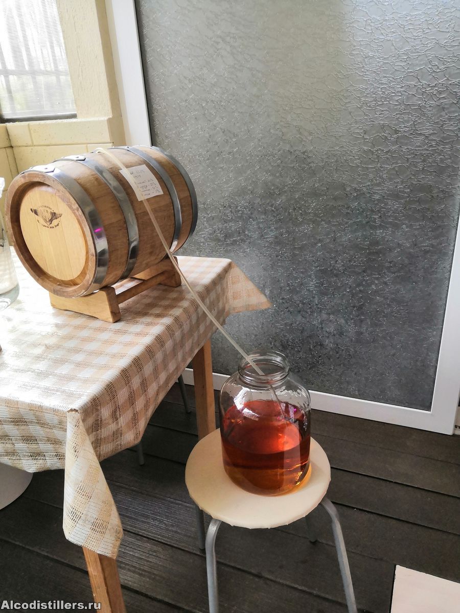

Приятный момент слития с бочки готового напитка:
И не менее приятный момент, когда понимаешь, что всё что мог сделал, теперь слово за бочкой:![]()
