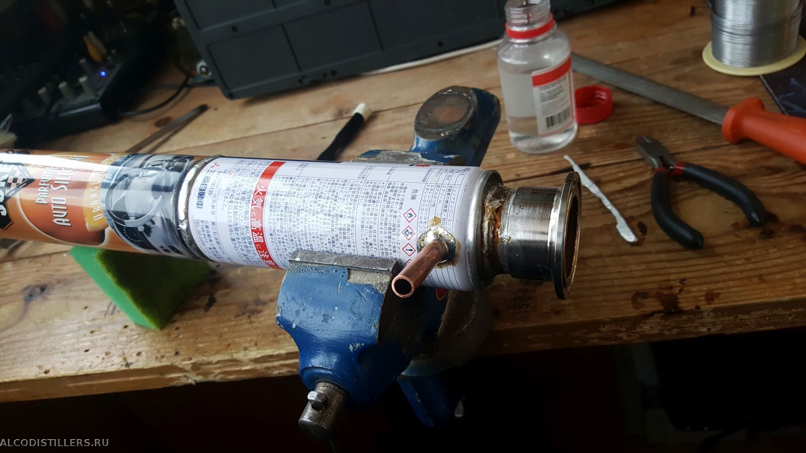

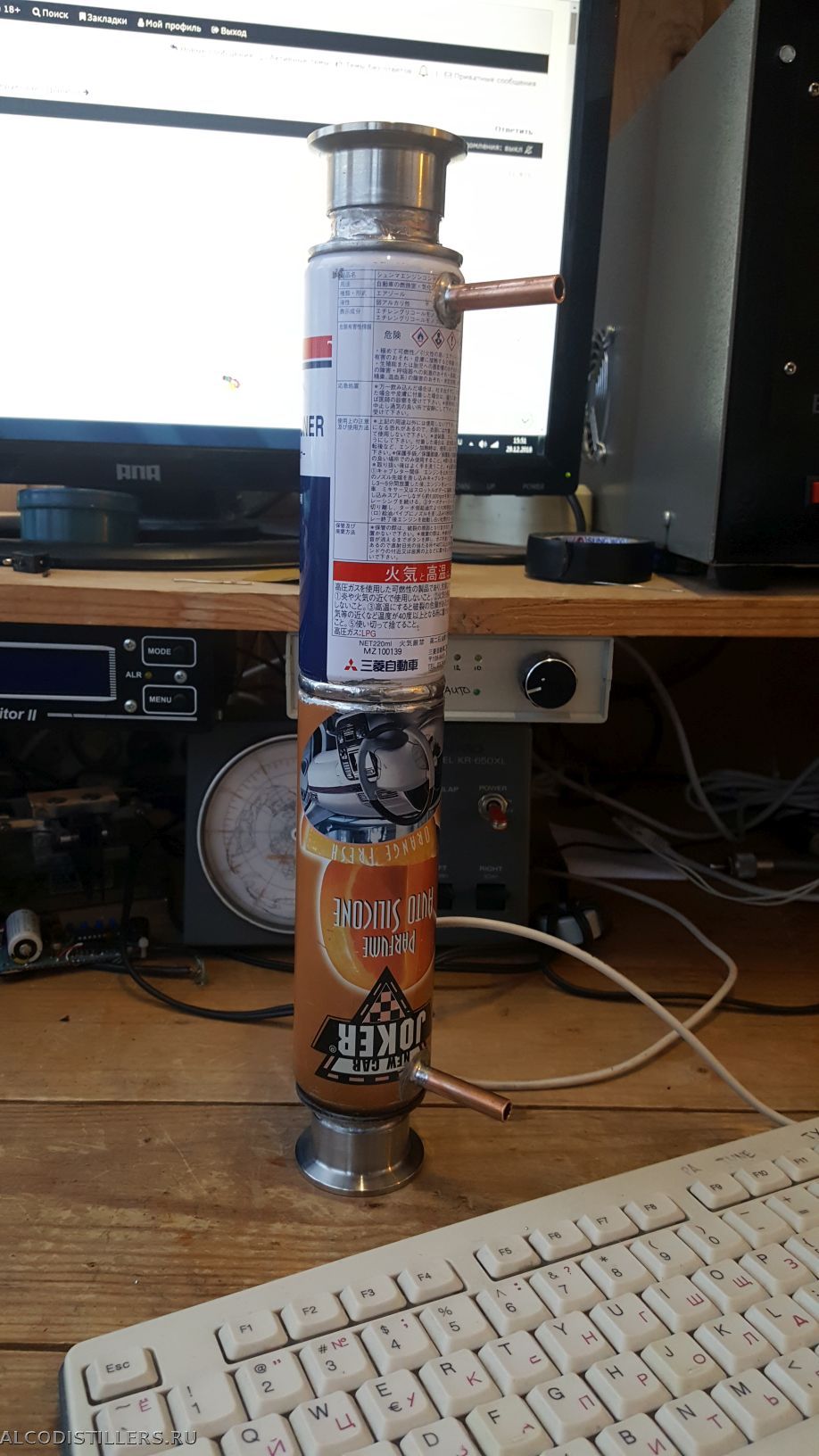

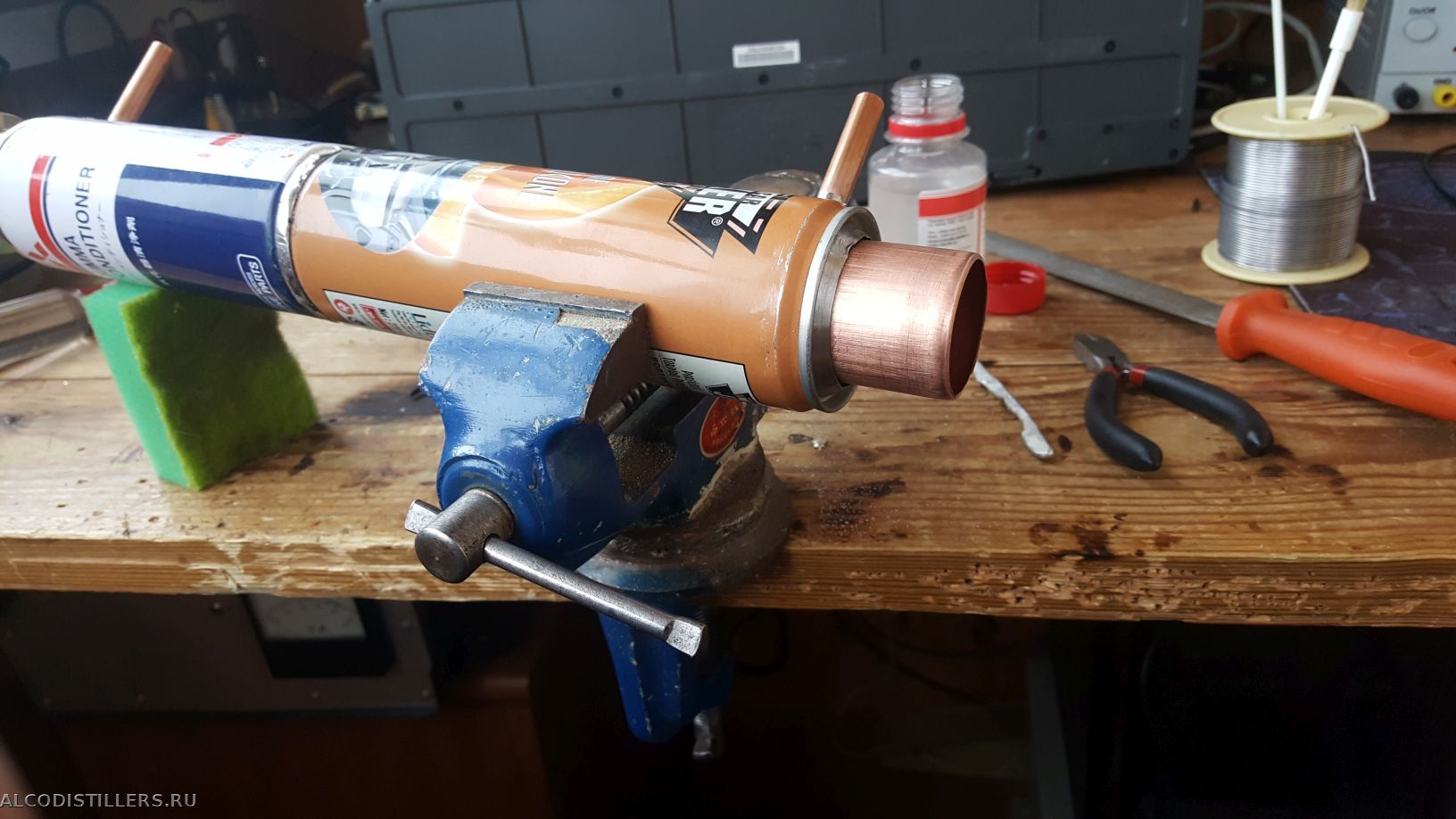

Решил добавить мощи, т.е. докупил ТЭН из той-же "рукомоечной" партии, он на 1250 ватт, и покороче, поместится на ура. После НГ займусь.
А пока из подручного решил сделать "длинный и толстый" рубашечный дефлегматор на БК.
Собственно, все просто, как пустой баллончик из под автохимии.. :)
Не знаю, может и было, тогда сорри..

207
Re: Ваяем медную колонну 35мм/1400 с вертикальным дефлегматором.
Длинный .. считал?
Может быть сложность с настройкой.
208
Не, не считал, остался кусок трубы 35 мм - ни туда ни сюда, а на БК был дефлегматор намотан просто медная трубка на нержавейку - контакт никакой, толку нет.
Этот всяко разно лучше будет.
209
bubble-gum, Тогда будь готов впаять еще одну трубку.. :)

211
Схему можно?
212 (2018-12-29 22:15:08 отредактировано )
Схему можно?
Да какая там схема.. :)
Два баллончика от автохимии, на наждаке спилены донышки и спаяны между собой.
Крышечки с нипелями сточены на наждаке до прохождения трубы 38 мм наружного диаметра.
Две дырки, две трубки 8 мм.
Труба медная 35 см примерно длиной.
С двух сторон клампы.
Все спаяно.

219
Обычная схема. Какой зазор для воды, как вода подается, на какую мощность деф посчитан?
220 (2018-12-30 14:17:54 отредактировано )
Девайс не рассматривается как постоянный, на сколько дистилляций хватит, на столько и будет.
Думаю, что с десяток точно выдержит.
Материала на многотрубный немного не хватает, а это "из того что было", как эксперимент и для набивания собственных шишек
Все ж рассказал, могу добавить, что вода подается снизу.
Это конструкция на несколько дистилляций, а там или материалом разживусь, или осел сдохнет.. :)
могу добавить, что
..что труба медная 35 мм толщина, длина 36 см.
Два спаянных баллончика диаметром 53, длина 30 см.
Дробная дистилляция "неправильного рома" прошла успешно. :)
