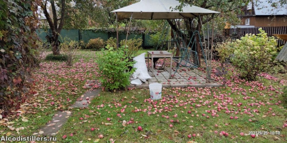

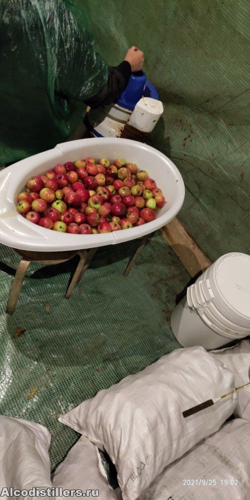

Началась и у меня яблочная страда.

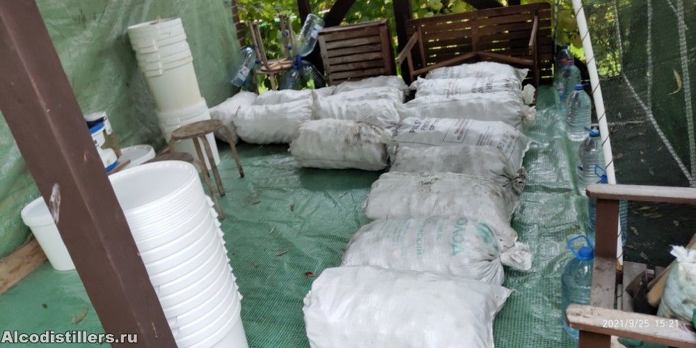

Первый замес примерно 0,45тн дал 8 баков из под Нептуна и 6,5 баков из под пресса. В баке 25л. Сахара в соке примерно 11-12%.
Модернизация пресса Винокурня дачная оказалась весьма успешной, скорость отжима увеличилась процентов на 30.![]()
Слов нет. МНОГО!
Бедный Нептун..
В следующие выхи, если всё пойдёт по плану, ещё столько же, но Антоновки..
Пора за таблетками от жадности)), но не пропадать же добру?

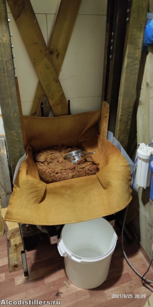

Тоже думаю о прессе. Заказал дуб, скоро привезут клёпки с советских разобранных бочек. Заказывал, чтобы сделать круглую видоградодавильню . Посмотрел твою модернизацию, вспомнил как в колхозе давили яблоки на сок. И получалось продуктивно. Ту ли я конструкцию задумал?
Веня, на среднем фото ты накладываешь в "пелёнки" кашу яблочную, потом наверх ставишь "плот", пелёнку и вновь яблоки... Скольки слойный получается "пирог" у тебя, перед постановкой домкрата? Какая изначальная высота пирога и насколько пресом она ужимается?
Крымчак,
5 уровней по 15л, высота платформ 5,6см, высота конверта 7-8см в начале и около 2см в конце. Пелёнка из ткани Бельтинг Бф-Бд.
Из какой древесины платформа, явно не дуб? Чем скреплял планки ( шуруп? Нагеля из дерева? Клей?) В колхозе были дубовые на нагелях.
В цельной древесине фрезером делал сточные канавки?
Попробовал в Сети узнать что такое ткань Бельтинг - фильтровальная ткань. Даже в Симферополе есть торговая фирма, но 365 руб погон метр и минимальная партия 1000 метров... Есть магазины розничной торговли такой ткани в Сети?
Всё намного проще, это террасная доска из лиственницы. На ней уже есть канавки с двух сторон. Скрепил просто нержовыми саморезами.
