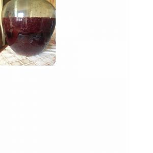

Шелковица

Привет, подскажите шелковицу давить нужно?
Re: Тутовка водка из шелковицы
Я давил.
