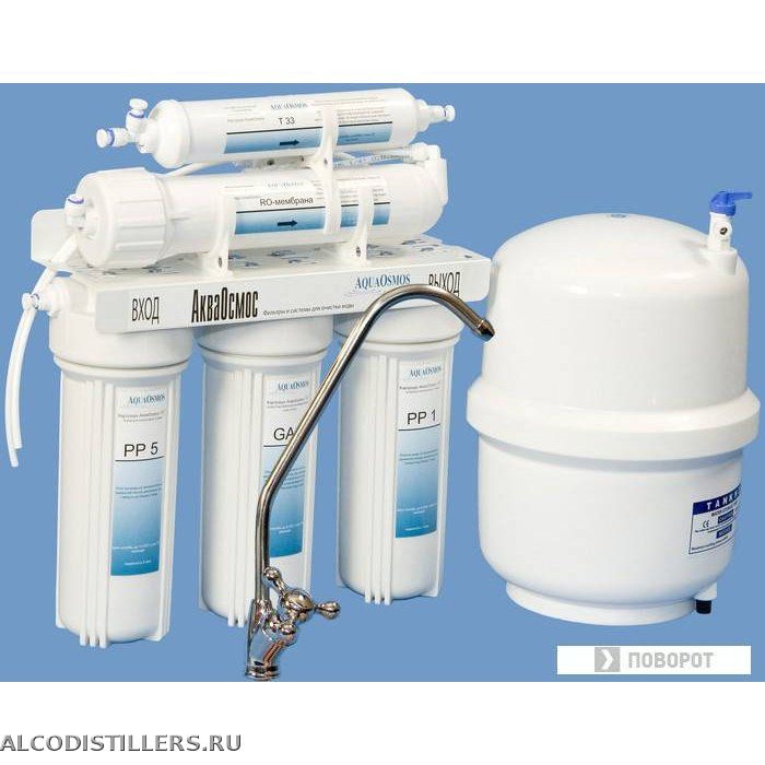

"Правильные" и "неправильные" системы
Правильные выглядят так, как на маленькой картинке сверху, состоят их полностью взаимозаменяемых компонентов и используют стандартную расходку. Неправильные имеют какой-нибудь нестандартный изыск и ограничивают выбор расходки (а также потенциально менее ремонтопригодны)
