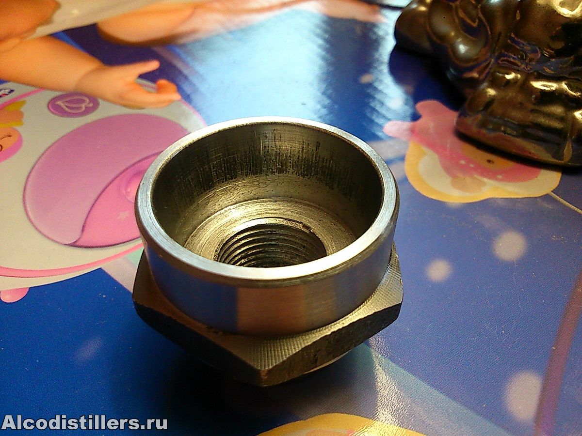

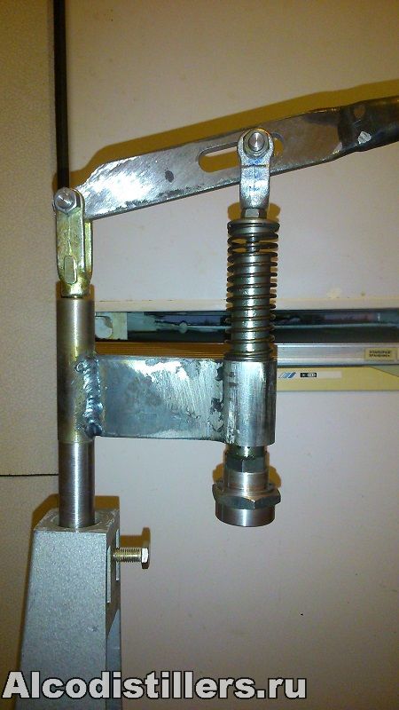

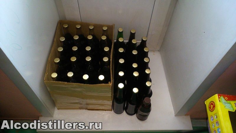

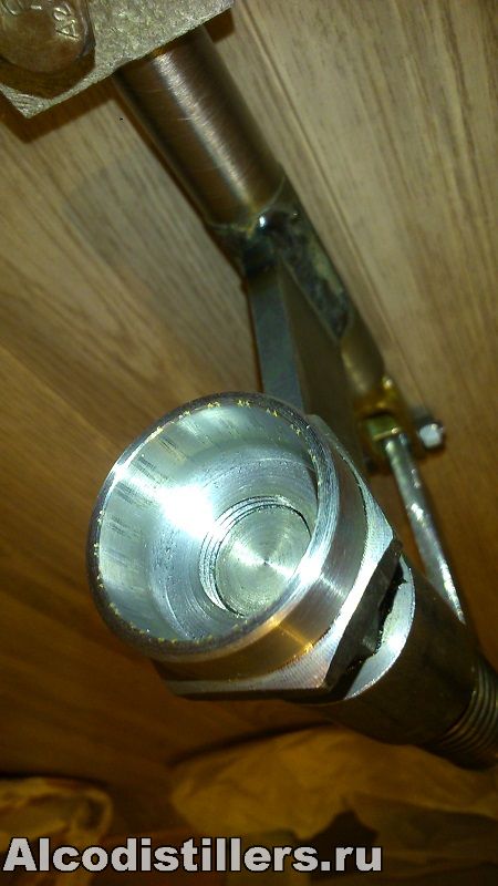

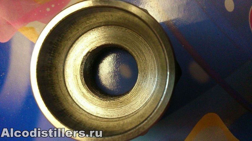

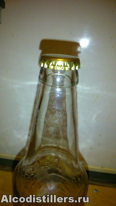

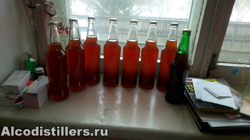

Сделал укупорку,попробовал на пустых укупоривает вроде нормально,завтра буду разливать.Пришлось форсировать изготовление,вернее форсаж на изготовление разлив придал,пиво стоит 16 дней,что получится не знаю,разолью, фото пива выложу.Вот сегодня разлил и укупорил,будем ждать что получится,0,5 пэт бутылку налил для контроля

Sergey.Ignatovich, Края закруглить надо на головке, а то металл режут на пробке, нет? На фото вроде  видно стружку.
А у меня проблема выявилась с закупоркой, точнее с крышками. Кроненпробка  со вспененной прокладкой ПВХ не прижимается толком,  не держит давление. Вчера пиво первую бутылку открывал со стр.38, очень слабая карбонизация. Обидно, а у меня таких бутылок 50 с лишним. Читал на форумах  про эту проблему, оказалось не врут. А может голова толком не прижимает(имеется ввиду твист), хотя пробку очень трудно открутить. Купил пробок импортных с кольцом пластиковым, буду смотреть.
А пиво получилось вот таким:
Жена говорит, -больше такое не вари, как из магазина.  *PARDON*

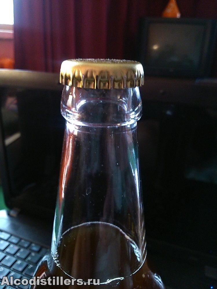

Belyakoff, Вот фото головки которую сделал и бутылки укупоренной этой головкой,на пробке видно что какие микроны головка сдирает с пробки,буду пробовать полировать.Когда укупорил все бутылки прошел еще раз по ним,некоторые пробки дожались,может и у тебя при укупорки пробки не плотно были.Хочу попробовать провести тест со своими бутылками,опущу в воду и буду смотреть выходят газы или нет,на карбонизацию добавил фруктозу 8,5 грамм/литр,да по поводу твиста,пробовал сразу когда точили головку,вроде обжимает,видно резьбу,но отворачивается без труда,спокойно от руки,не было ни одной бутылки с резьбой когда разливал,попробую дрожжи+сахар=укупорю и в воду,сразу видно станет будет держать или нет,даже если взорвется в ванной не так страшно.

Sergey.Ignatovich, Второй раз обжимать пробку мне не вариант. Обжимает за раз, после уже головка свободно ходит по пробке. Тут либо головка с упущенными размерами, хотя она заводская и даже как загранишная. Хотя я склоняюсь больше к несовместимости пробок, а именно прокладки. Между пробкой твист и нетвист разница есть, не большая, но есть. За простые бутылки я уверен, держать будет. Либо дорабатывать укупорщик предварительным прижимным устройством. Через три недели разлив новой партии, буду импортными закрывать, посмотрим.
P.S. Сижу под впечатлением другого пива, но под теми же пробками, проблем нет. 2 бутылки открыл,  пиво вкусное, карбонизация в норме. Отбой воздушной тревоги.
