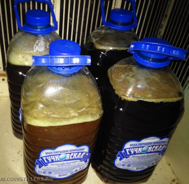

Закрутить крышку, затем ослабить ее, что бы смогли выходить газы при брожении. Оставьте бутыль при комнатной температуре на сутки. Потом поставьте в прохладное место. Температура брожения должна быть примерно 15*С (если нет такого места, просто найдите темное прохладное место). Сначала появятся "островки" пены на поверхности. Затем пена будет шапкой. Бутет ли бурное брожение, зависит от штамма дрожжей.
На пиве появится пена. Это говорит о том, что брожение идет нормально. Как только пена спадет- пиво выбродило, но еще идет тихое брожение. Лучше всего снять с осадка, и оставить еще на неделю на дображивание.
