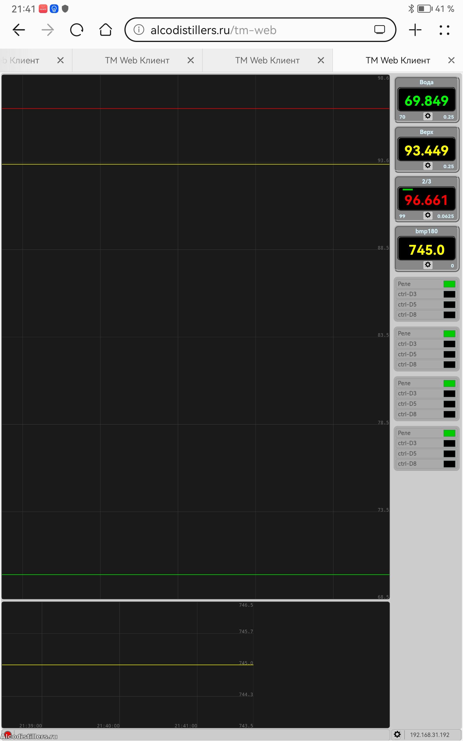

Понимаешь в чем сложность.  У меня эти прямые линии уже больше часа,  а вонища капает.  Тут или на пол дня на прогон паром с покапельным отбором заряжать или я не знаю... На разницу Т не обращай внимания,  сейчас 170 см колонна работает.  Жалко электричества,  2.3 кВт счетчик наматывает прямо сейчас.
А мне непонятно, почему аж 3*С разница? И почему не надо обращать внимания? Судя по такой разнице, и учитывая, что температура на выходе димрота почти 70*С, то в колонне происходит жёсткое разделение чего-то. Какая скорость отбора при этом? Обычно к подходу хвостов снижают, чуть не до 0,2л/ч (от сырья зависит). Примерно на этой скорости изик хорошо отделяется. Это даже в диоптре видно - стенки запотевают, покрываются каким-то Жирным налетом и стекающими каплями. Даже на пустом сахаре. Даже на сахаре можно словить что-то ароматное после изика. Куда у тебя что делось, непонятно. Поди уже голимая сивуха в колонне.
289 (2025-02-04 09:36:15 отредактировано Олеган)
Re: Температура отбора жирных кислот
Maxus ©:
2-3 капли в секунду

У тебя что-то с режимами не то. Разбег между датчиками слишком большой (если дело не в утеплении и правдивости показаний датчиков). У меня при подъеме хвостов в колонне показания 1/3 - 1/2 - 2/3 в пределах 1°С находятся. и температура на выходе димрота 48-52°С. А когда верхний датчик вошел в эти границы - вот тогда и выходит изоамилол. Скорость при этом около 0,2л/ч. Это на сахаре. Зерно редко, но и там почти так же.
