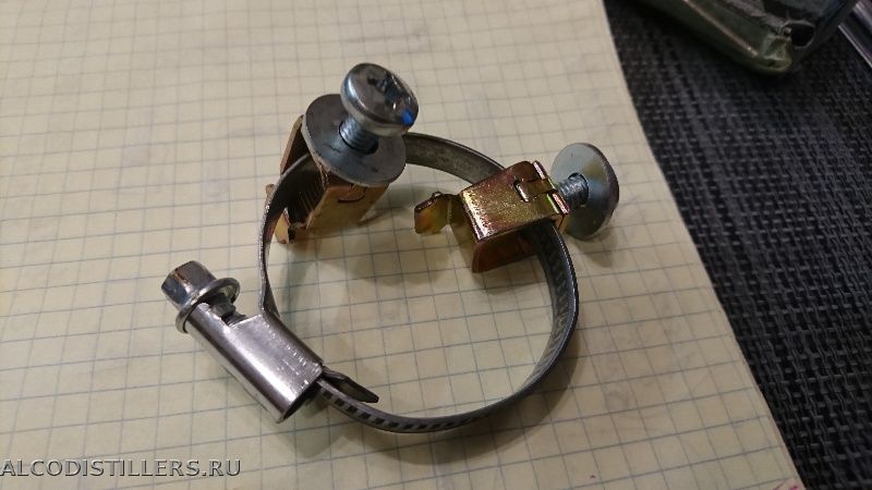

Предлагаю простое решение по клампам для меди:
Материалы:

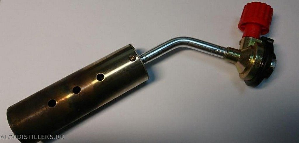

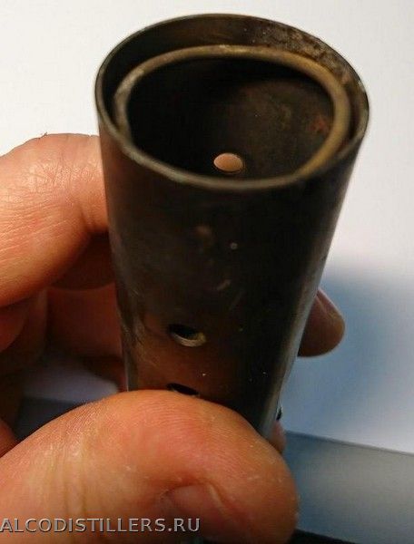

1) Газовые горелки - одна с "температурной инжекцией", вторая обычная. Обе на обычный газ (не мапп)
2) если нет доступа к токарному станку - электролобзик или любой другой инструмент, на сколько хватит фантазии.
Горелка с инжекцией 400 рублей:

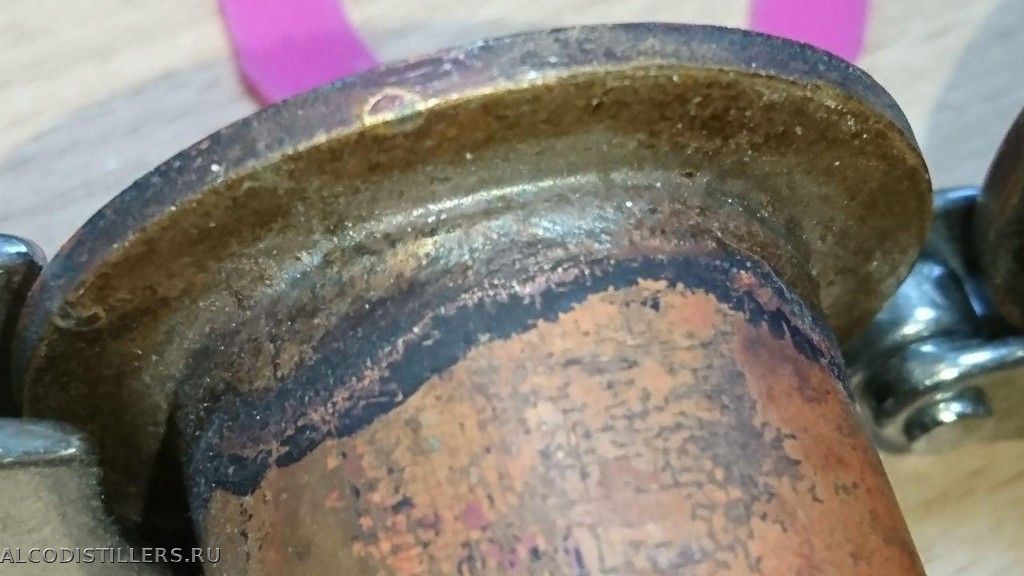

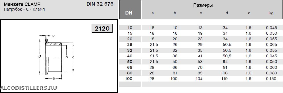

Изготавливаем (заказываем) медные шайбы, внутренний диаметр - под трубу 38.5мм, внешний - 50.5 мм.
Технология пайки достаточно проста - мощной горелкой нагреваем трубу с надетой на торец шайбой. Второй горелкой подогреваем место спайки и прутком с флюсом запаиваем по кругу. Ничего страшного, если шайбу немного поведет, ее потом легко можно поправить на плите.
Механическая прочность места пайки достаточна для удержания колонны. Скорее уж царга сломается, чем развалится шов.
