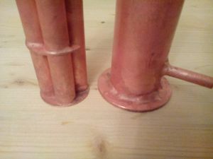

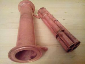

паяю медные детали медно-фосфорным припоем, самый дешевый, маркировка sanha №94, АРТ 4939, CP 203(L-CuP6), условие качественной пайки - хороший прогрев обеих деталей, медно-фосфорный припой отлично растекается
прошу прощения за качество, на телефоне нет макросъемки.
ранее писал, паяю газовыми горелками следопыт, в 4 руки, горелок 3, царги паял и покрупнее, основное - это нужен хороший прогрев и припой сам растекается.
первоначально паял 2мя горелками, получались "сопли", приходилось напильником их снимать

А это у Вас с четырьмя трубами заготовка для дистиллятора? А какой диаметр труб?
