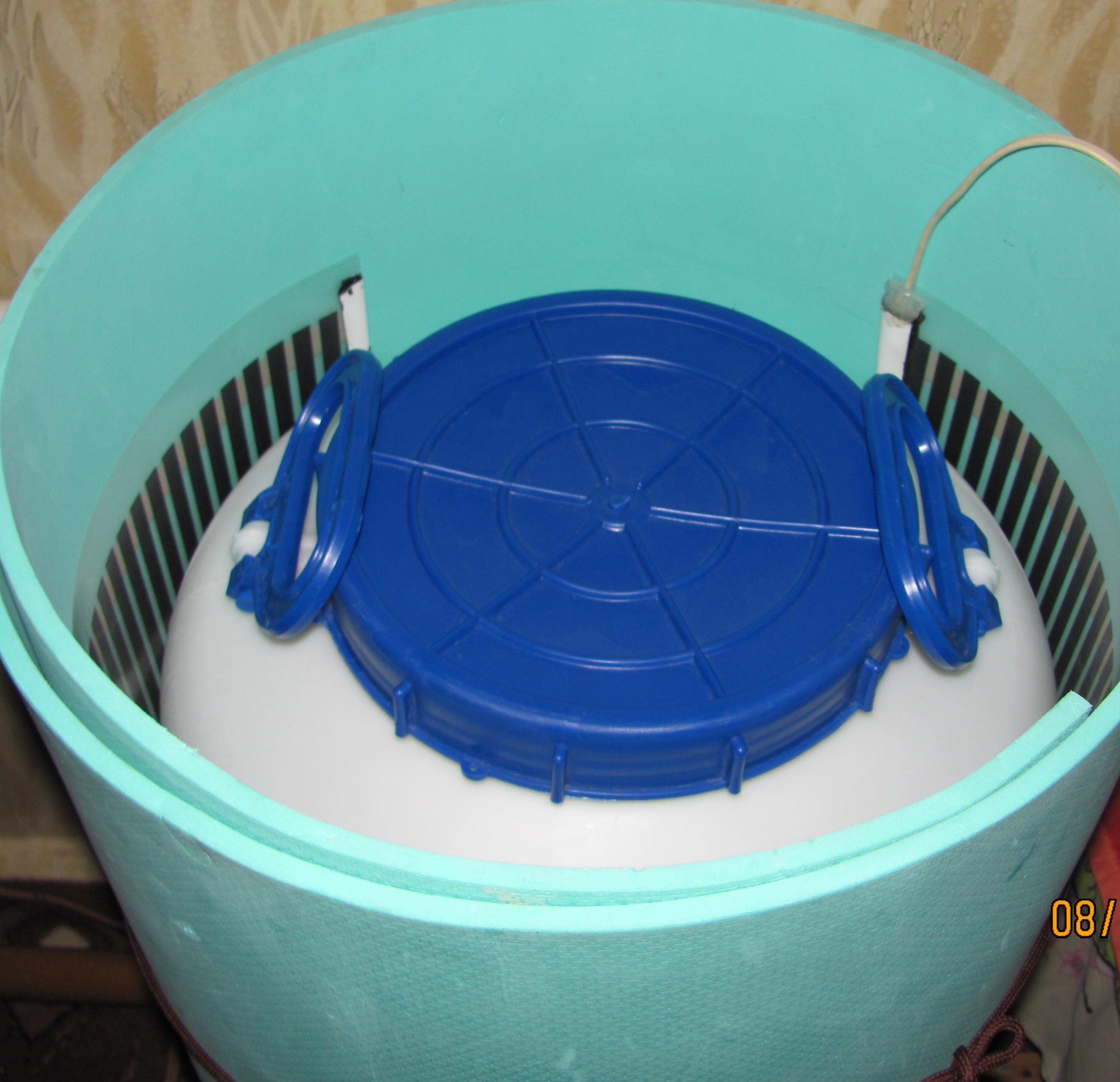

Вот такой удобный термостат для поддержания заданной температуры брожения. Термостат прикручен на кусок МДФ с розеткой. К термостату подключен тёплый пол. Датчик герметичный, опускаю прямо в брагу сантиметров на 20-25, проводок прямо через край горловины 50 литрового бродильника и просто прикрываю крышкой.
Выставляю температуру включения 32,8 и температуру выключения 32,9. Очень удобно, поставил и забыл про подогрев. Заказывал на али за 275 рублей.

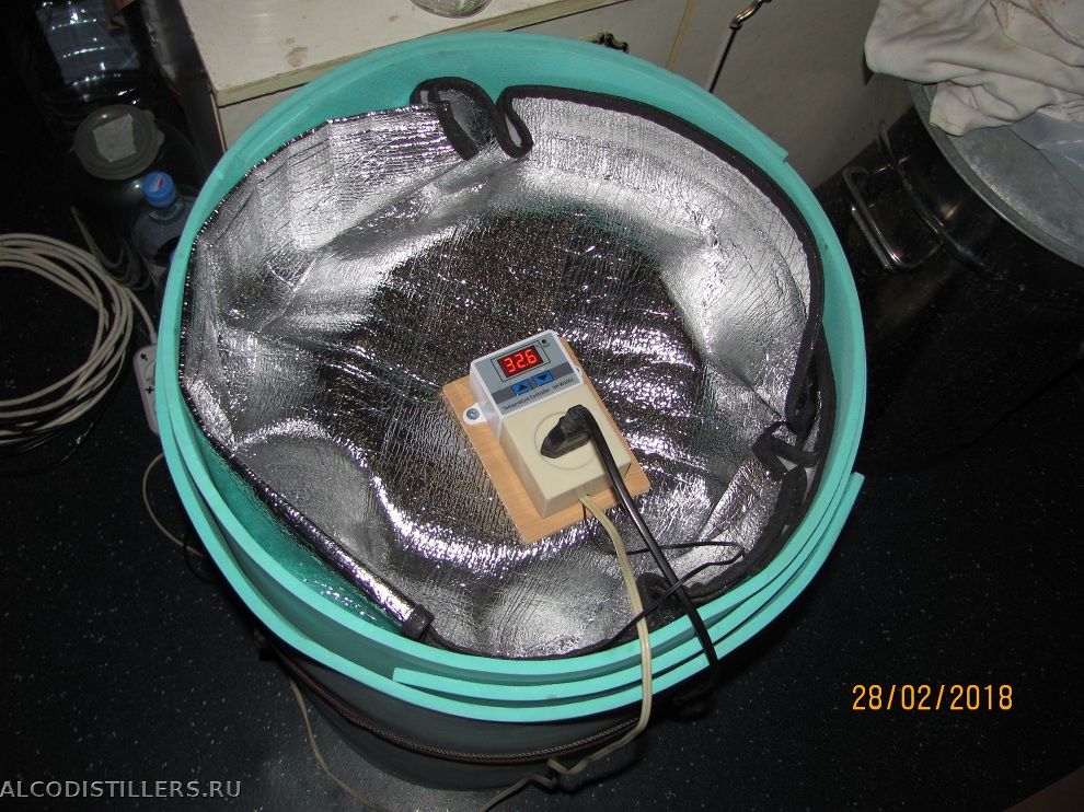

Жень, да 220. Там малюсенький импульсный адаптер реализован внутри. Небольшое рэле стоит, коммутирует нагрузку. Китайцы заявляют, что 1500 ватт, но думаю осетра нужно раза в три-четыре уменьшить.  :)
С метром тёплого пола (150 ватт) работает нормально.  Управление простое, настроил один раз и забыл. Цена - халява. Сейчас в бочке с брагой  :)
