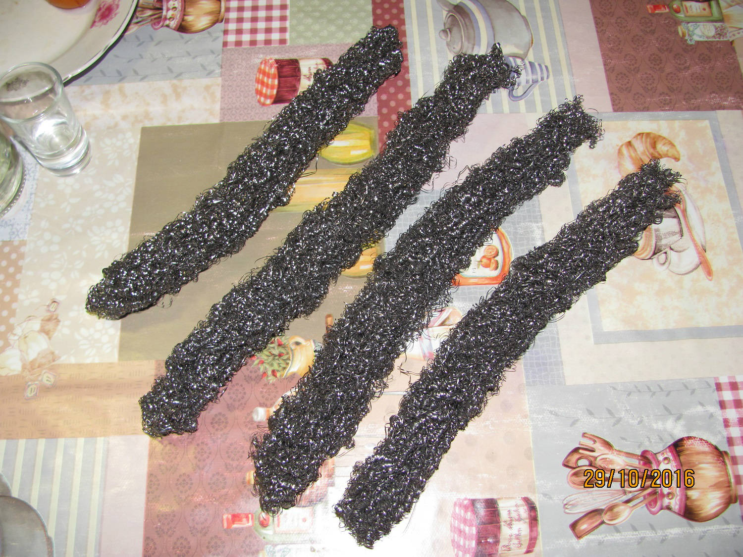

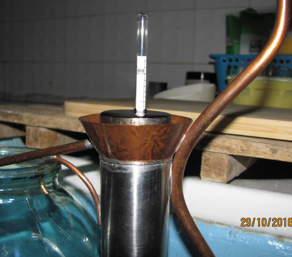

Перегоняю в данный момент 15 литров 35% виноградного СС.  Вчера заранее вынул все 6 чистюль. Четыре оставил.
После полугода работы - как из магазина. А  в царгу две засунул легонько, раскатав тонкой колбаской, в верхнюю часть, всего 45 см длинны насадки  в метровой трубе. Отбираю тело. Идёт почти 93% при 19*С на выходе.
Мало мочалок, нужно было 3 или 4 оставлять и отбор поболе был бы. И крепость около 94%. А то сейчас отбор 500 мл час всего. И быстрее нельзя, спиртуозность падает, боюсь спирт хвостатый будет. Моща на всю, колонну не могу даже в предзахлёб ввести.  На следующий погон добавлю пару мочалок и отбор увеличу.
Забыл написать, голов отобрал чуть больше 8% - 450 мл. Подголовников 250 мл за час. Подголовники ароматные - супер! Даже супруга оценила, говорит очень вкусно пахнет.  :)

Николай (Фортуна), при 93% по идее изики уже в приличном количестве в отбор попадают. При падении спиртуозности в кубе массово полетят.
Теперь уж как будет.... Ещё вчера думал 2 или 3 мочалки пихать. Ошибся. Но отбор ужимаю понемногу. Спиртовая полка ровная и стабильная, пока.
Дистиллят разбавлю со следующим погоном и на 10 литровую бочку на полгодика....

Николай (Фортуна), да просто остановись после 50АС в кубе, потом дольёшь свежего сырца, мочало поставишь и прогонишь. Этот более ароматный погон смешаешь с свежим более чистым. И в нормы уберёшься и ароматы нате Вам  *KISSED*
