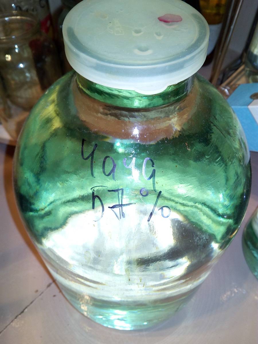

drug, с мезгой у меня всего дней 10 простояло. Винограда было примерно 40 кг, воды литров 20 добавил. В итоге, когда отжал от мезги, получилось 55 литров. Минус литров 5 осадок, в итоге с 50 литров браги получилось:
- полная 10-ти литровая бутыль СС крепостью 57%
