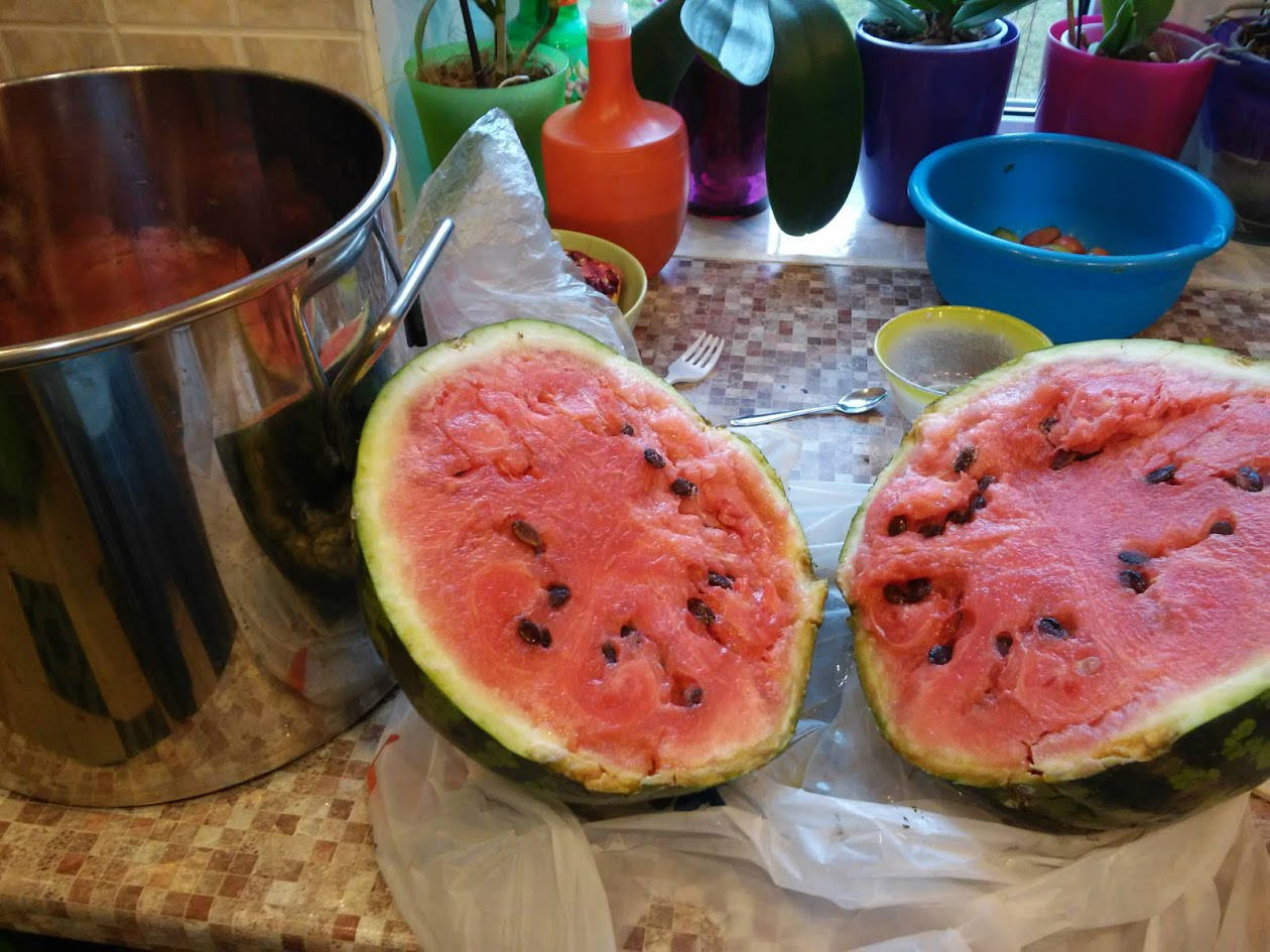

Вчера обнаружил в подвале два арбуза с подпорченными боками. Решил не выбрасывать а сделать арбузную чачу.
Ложкой вычистил мякоть, тщательно размял. Сахаристость показал 8 брикс.
Довел до 20 и кипятил полтора часа. Запах не арбуза, а напоминает компот из сухофруктов.
После охлаждения залил в 19 литровую бутыль и добавил воды. Косточки все остались на дне кастрюли и в бутыль не попали. В общей сложности сейчас 14 литров. Сахаристость естественно уменьшилась, сейчас около 5. Добавлять буду сахар порциями.
Разбродил остатки винных дрожжей, немного больше чем нужно. Залил.
Поставил на всякий случай в ванную, вдруг бежать соберется.
Сегодня с утра все бродит. Запах винный. Звонил супруге, спросил не хочет ли она вылить будущую вкусняшку, хотя из ванной перед отъездом убрал и поставил на пол.
О результатах доложу.

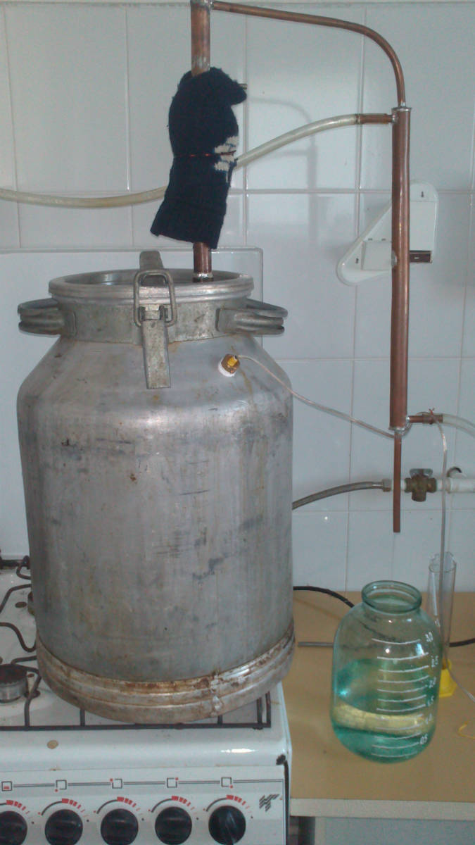

Сейчас продумываю на скорую руку флягу 38 л под куб примостачить

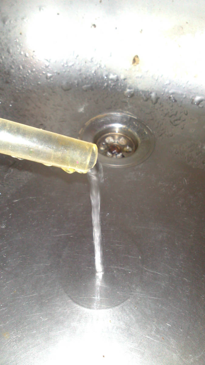

Снял крышку и отстучал на наковальне плоскость горизонтальную, потом просверлил под латунный бочонок 1/2" и затянул с двух сторон латунными гайками. Под нижнюю гайку подмотал фум ленту. в качестве дистилятора использовал голову от своей БКашки из 22 медной трубы с прямоточным холодильником длиной 40 см медная десятка в 22 трубе. Скажу сразу, что холодильника не хватало при производительности 3 л/ч. При приличном напоре самогон шел теплым. шланчик - десятка

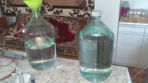

С 65 литров браги вышло 20 л самогона 40%. Гнал не до воды, а пока общий объем выгнанного не понижался до 40%
Это получается примерно одна треть СС от браги, наверное не плохо.
А почему рекомендуют гнать первый раз до воды? Ароматы в конце?

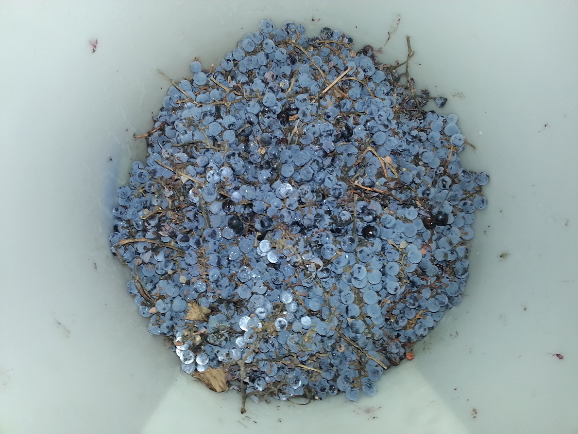

Вот, обнаружил сегодня в сарае на даче...
Килограмм 12-14 по ощущениям, простоял недели три. Ну, забыл Были ночные морозы 5-7 градусов. Думаю-таки насадкой строительной покрутить и поставить. Посмотрю, что получится. Не заиграет, дрожжей белорусских винных добавлю. не выкидывать же.
не выкидывать же.
Только слаще стал.
Мне бы такой сарай.
Жена собрала остатки с беседки, а вывезти забыли. Сегодня приехали проведать, последние дела доделать, типа замки смазать на зиму, стремянку спрятать и обнаружили. Хорошо на даче сегодня было, +3, солнышко... Обещают через неделю опять до +8. Можно будет поехать крылышки пожарить на углях, если дождя не будет.
