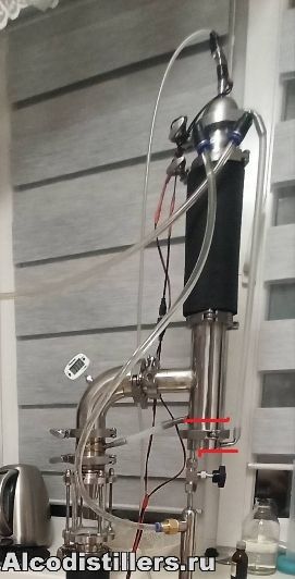

Крымчак, Спасибо за советы, перечитаю тему ещё раз. Все-таки куплю мочалок, сейчас у меня спн 3,5 в 50см царге, крепость на выходе 95%. Ну и в планах уже собрать высокоточный usb термометр, заказал модуль PL2303HX  ну и датчики 18б20. Пока с барбекюшными работаю и один на 2\3 царге w1209.
Стакан отбора у меня побольше будет- 65мл. Может чём-то пипа нерж мочалки наполнить?

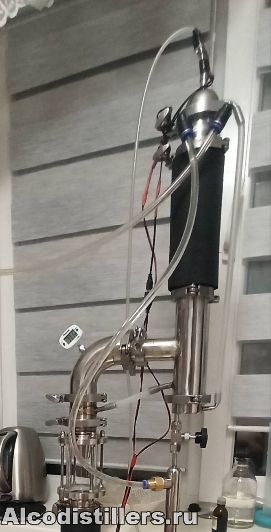

mogutinml ©:
Если диаметр царги 35 мм, то сомневаюсь чтобы было 65. Михаил, читай форум, найди про стакан отбора, проясни для себя  его роль в процессе ректификации. Если я правильно угадал диаметр царги( у меня такая же), поэтому думаю ,  что у тебя стакан 30 -35 мл. Замеряется так, между красными уровнями.

В этом и проблема, невозможно с таким термометрами, с такой погрешностью работать. Поэтому, моё мнение, начни работать с более точной  аппаратурой по температуре, используй наглядность на мониторе и проверь как работает этот стакан, может быть "поймаешь" свои настройки под этот стакан и не придётся его переделывать ( изменять объём)

С мочалок начинай. Теперь понял к чему относится 50 см, пересчитал объём, с учётом высоты 32-35, да, около 65 мл. Но высота стакана определялась практически, опытным путём ,может быть 65 для трубы 50 будет оптимальным.
