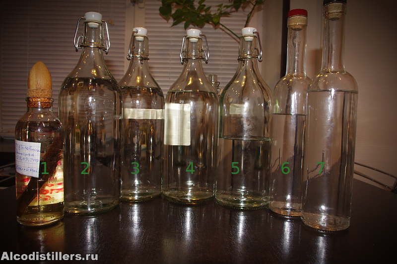

Первая чача в этом году, правда из прошлогоднего вина и сырца. В бутылках не разбавленный спирт.
1 подголовники (разбавлено)
2-5 тело  2- 94.5%  остальные 96%
6 ждал изиков,  можно перелить в номер 5.
7 Изики и до воды, но вылью ее потом в новую чачу когда виноград на сырец буду перерабатывать
