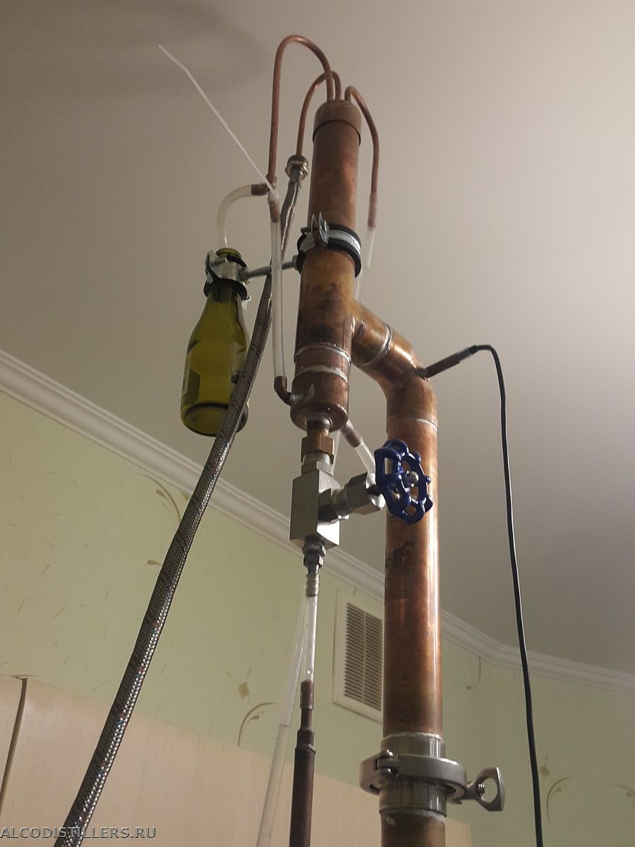

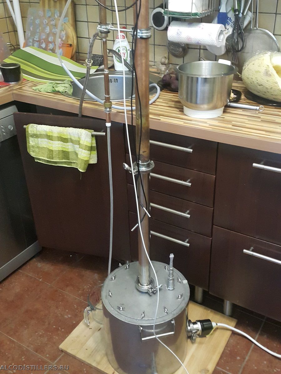

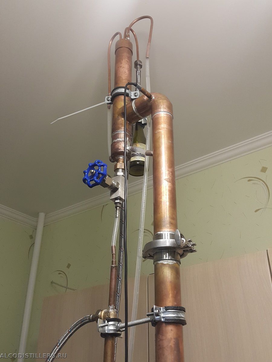

Не было - сил руки чесались, начал уставать от теории-подготовки, хотелось уже какой-нибудь практики и я ее получил...
Вчера первый раз провел ректификацию (ну или попытку ее провести)... результаты мне пока еще предстоит осознать -первый блин комом.

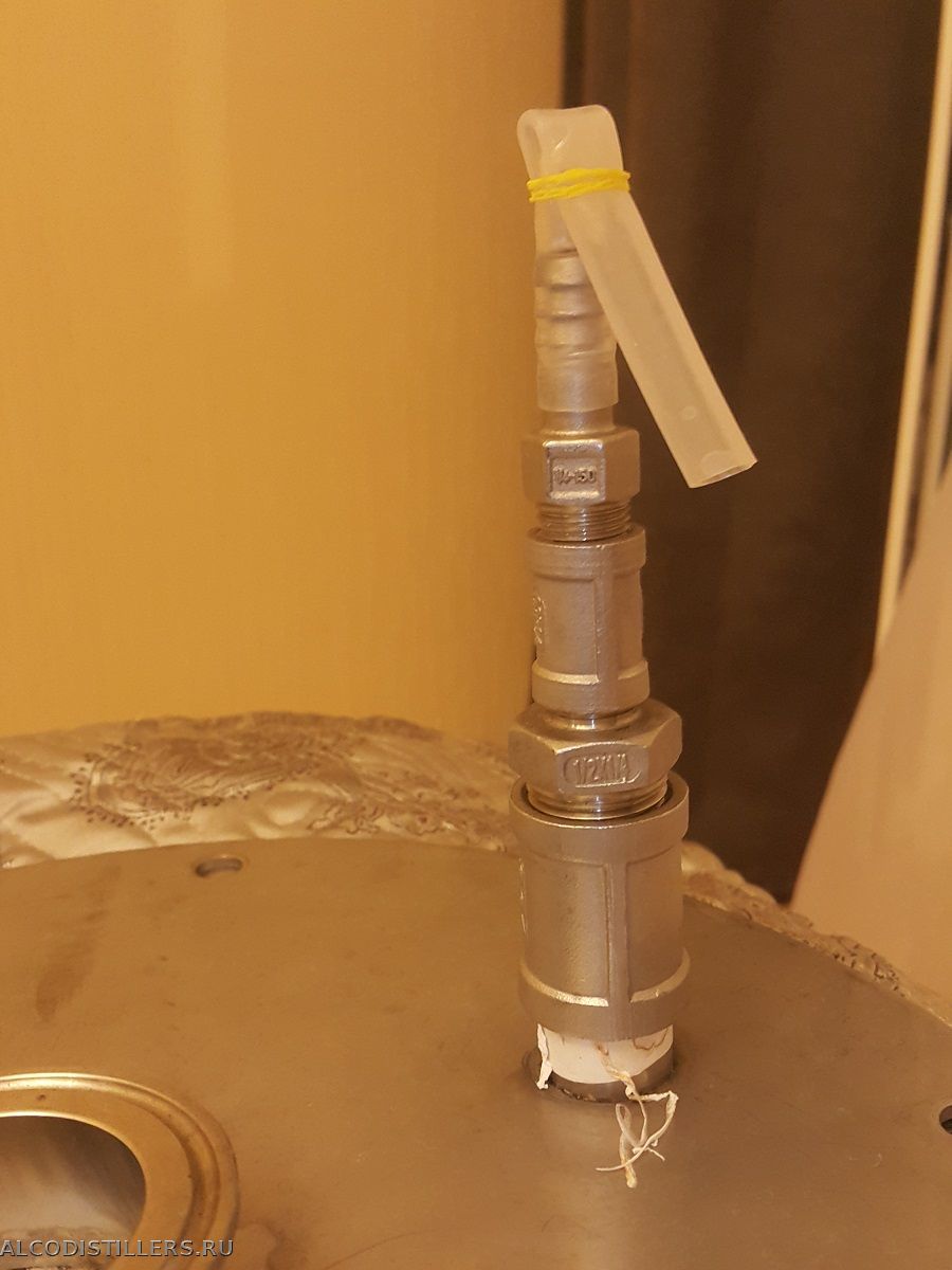

Ниже фото отчет, того, что "сваял".
Вот такой получился подрывной, он же предохранительный клапан (во время ректификации шланг был пару раз дополнительно изогнут):
Из косяков, вылезших при работе:
- крохотный "свищ" где угол, надевается на царгу (только по отметине на салфетке смог найти).
- градусники, перед использованием надо было проверять на правильность показаний... стабилизировалась колонна легко.... а вот дождаться нужных показаний температуры (с учетом давления) с 3кВт тэном, 12 насадок... так не получилось...
p/s Конец трубки возврата в царге, оставил как есть в центр...

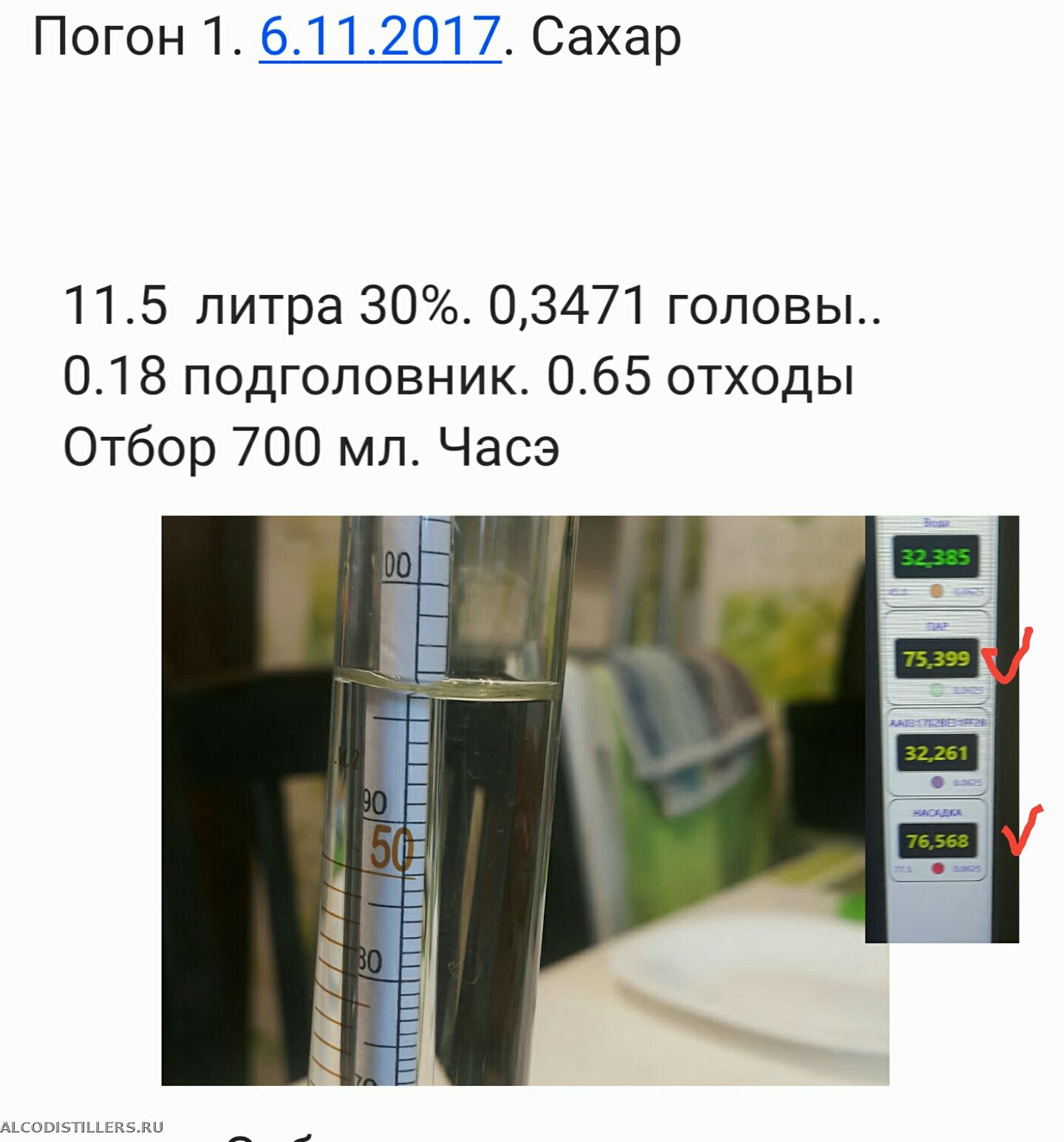

al, не знаю на сколько корректно прям в этой теме...
Давление вчера было 750 (иногда 751) соответвенно ждал 77,7-77,8 по Цельсию (для отбора тела).

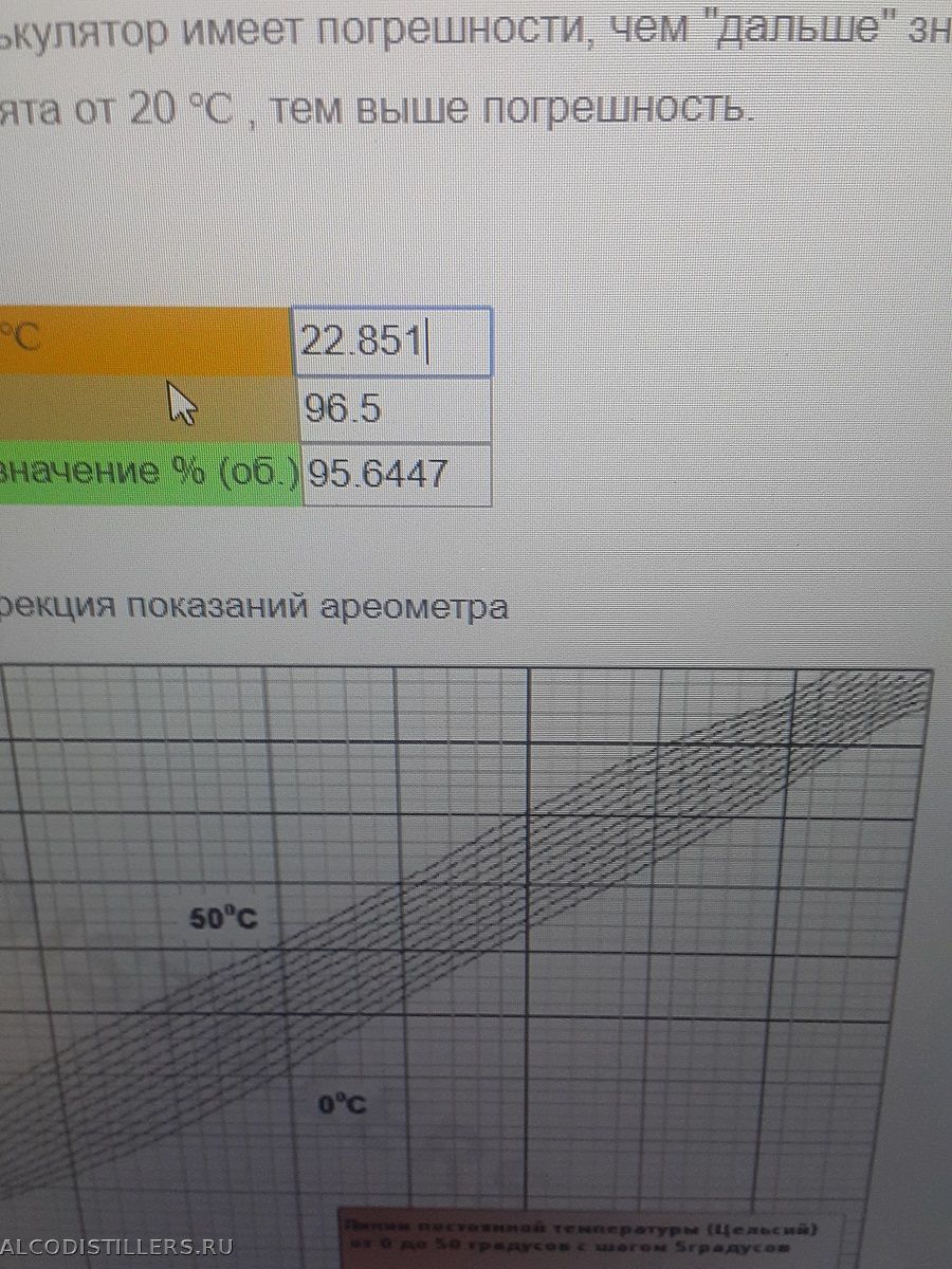

1. Исходник СС, на сахаре
Колонна стабилизировалась тут:
А дальше долго ждал, когда же головы уйдут  по температуре в первую очередь :) и не дождался.. Температура упорно не хотела идти выше 77.. даже на 2/3.
Начал в 14.30.. до 17 еще пытался достичь какого то результата (что сейчас температура поднимится)... путем отбора меньше 600 мл. час.. останавливая отбор... а потом отбирал...по разному,  где то местами до 1200 мл (понимая что все пошло не так). пока не стал снижаться показание спирт (93 % ) .. и  при растирании на руках не начал отдавать каким то "резиновым клеем" :.. а это было уже около  21.20
И даже в конце  логи были вот такими:
2017-11-06 21:18:30;76,2605;77,9214;53,6122;53,6740
2017-11-06 21:18:37;76,2605;77,9214;53,6740;53,6740
2017-11-06 21:18:43;76,2605;77,8599;53,6740;53,6740
2017-11-06 21:18:50;76,2605;77,8599;53,6740;53,6740
2017-11-06 21:18:57;76,2605;77,8599;53,6740;53,6740
2017-11-06 21:19:04;76,2605;77,9214;53,6740;53,6122
2017-11-06 21:19:10;76,2605;77,9214;53,6740;53,6122
2017-11-06 21:19:17;76,2605;77,9214;53,6740;53,6122
2017-11-06 21:19:24;76,2605;77,9214;53,6740;53,6740
2017-11-06 21:19:31;76,2605;77,9214;53,6740;53,7359
2017-11-06 21:19:37;76,2605;77,9214;53,7978;53,8597
2017-11-06 21:19:44;76,3221;77,9214;53,8597;53,9216
2017-11-06 21:19:51;76,3221;77,9214;53,9216;53,98
Отобрал 0,5 л - "голов с подголовниками" - по запаху на след. день.. они прям точно они
3 по 0,2 л в одной точно есть доп. запах ... 2 остальные  спирт (по запаху - содержание спирта 95,6 расчетное во всех).
и где-то  еще  около 1,9-2 литра, пахнущего спиртом "обезвоженного СС" 95,6 %

Типичное заблуждение, о котором уже много раз писали.
Не нужны нам абсолютные значения. Нужны стабильные показания!!!
29
Re: "Начало" ф 42 - 1700, наклонный деф.
Dood ©:
По поводу нужной температуры тебе уже сказали. Здесь не только давление учитывается. Каждый раз у тебя азеотроп будет иметь разный состав. И каждый раз температура будет иметь различия с прошлыми погонами. Не бери в голову от слова "совсем". А вот мочалок на 1700 мм длины и ф 42мм - катастрофически мало.
У мну, если за чистотой гонюсь, 16-17 шт на 28-й трубе. Один раз даже впихнул невпихуемое - 19 шт :D
Добавь насадку, получишь более качественный продукт. А судя по логу, все нормально.

все хорошо получилось *THUMBSUP*  Один вопрос только: почему кламп тот, что соединяет голову с царгой так низко? От трубки возврата до клампа (в голове) насадка есть? Если есть, то как ее там равномерно распределить?
Это соединение нужно делать как можно ближе к трубки возврата, чтобы длину царги увеличить.
31 (2017-11-08 23:38:11 отредактировано Dood)
- издержки проекта :.  Изначально был проект 1,7 м царга. После обрезки оказался лишний кусок (тот который на голову), который жалко было выкидывать - решил не укорачивать и пустить в дело, что добавило конечно не удобств... до потолка 4 см...
А насадка, в первую недоректификацию как и сказал ув. Печкин, насадки было мало (сколько купил :)  12 штук), она закончилась ниже см. на 10 от  датчика 2/3
32
Dood ©:
да, очень мало, нужно добавить (при условии, если цель обеспечить максимальное разделение). Просто царга без насадки не работает, а если кламп был бы ближе к трубке возврата, то была бы возможность полностью царгу заполнить насадкой, а так только от клампа до клампа *PARDON*

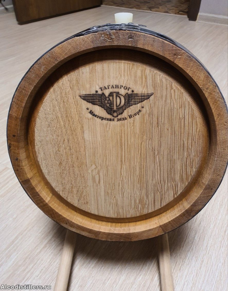

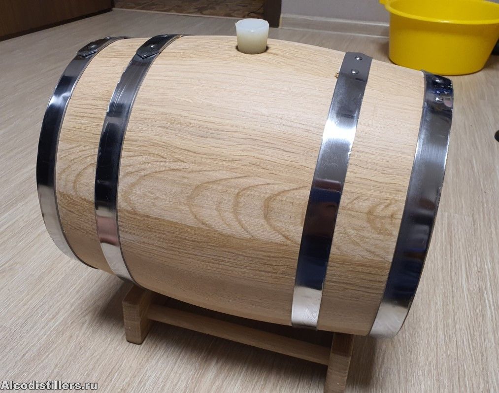

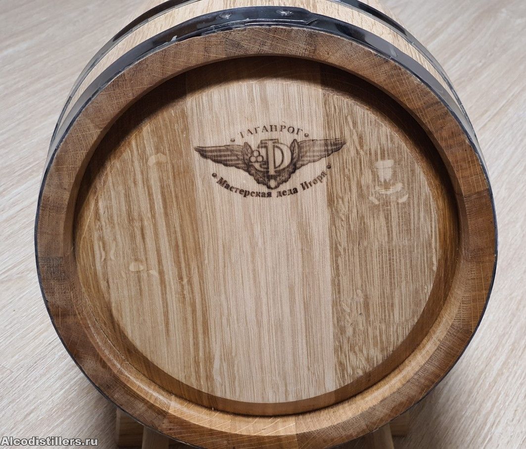

Прикупил бочку 15 литров
Замочил ее, течей нет. Бочка классная на запах, качество и в целом мне очень понравилась.
Планирую чачу поставить в ней в ближайшее время.

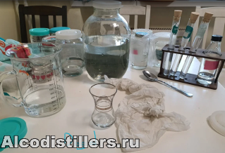

В этот раз делал несколько заторов -каждый раз как новый,  один раз даже сахар добавлял... ну реально 9 Brix... хоть выливай. В итоге получилось 21 литров СС примерно 35%. Разбил на 2 погона.
Ректифицировал по Ректификация зернового спирта с сохранением и усилением аромата виски.
В целом по ректификации все понятно было и очень ровно. В первом погоне хватанул  еще и хвоста чуть чуть. Фактически после первого превышения T  на середине нужно  было переставлять тару поленился думал потяну еще-сам виноват - но нос чует- оставил на повторную.
Удивительно,  изменений в температуре при погонах минимальные от выхода на стабильную температуру до подхода хвостов, в рамках 0,5 градуса
Второй вышел хорошо. Но до кучи отвалился кламп от трубы видимо спаял криво, начал "поддтекать" в процессе, и при "доставании" жирных кислот, скукожился утеплитель трубы :) .
А это сегодня утренний поиск "ароматов" в отобранных образцах - отобрал пару баночек, разбавил.. посмотрим что выйдет.
в общем век живи-век учись.
