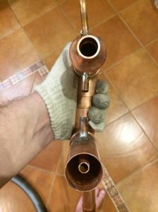

Прошу помощи в сборке головы РК. За основу взят чертеж в исполнении Николая Фортуна
РК с наклонным дефлегматором 35/1500 + куб. Отчёт от Баха
  Заменил только угол в 75 градусов на 45 при отводе димрота. Взял готовую железку в магазине. Вопрос в припайке медных трубок уровня и перелива. Никак не получается их четко и правильно разместить...  :( Выпадают при пайке (горелка, мягкий припой, олово и флюс "оригинальные", фирменные), или неправильно размещаются (перекосы, углы и расстояния гуляют).
  Со сборкой крупногабаритных узлов вопросов не возникает. Димрот также намотан... Осталось, казалось бы мелочь...

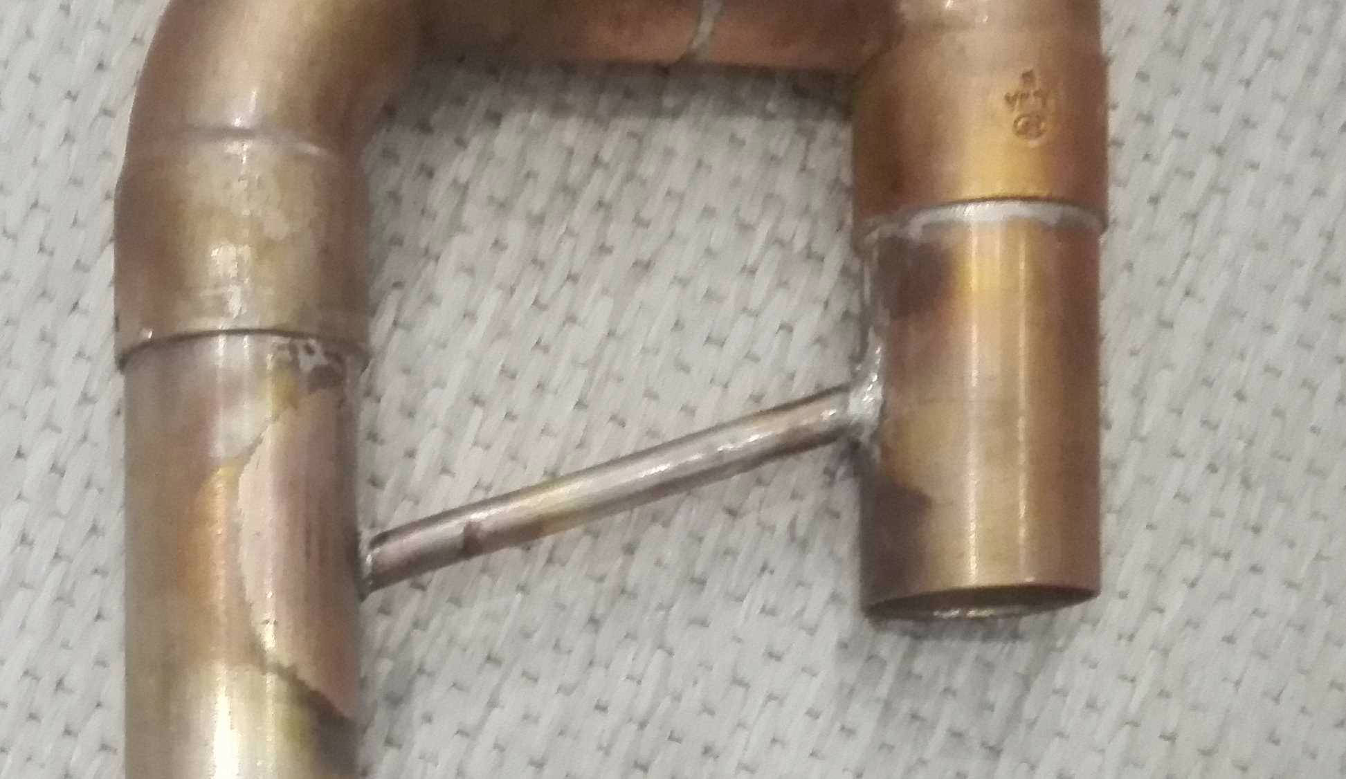

Я делаю так, когда паяю мелкие детальки:
Беру кусок провода (одножильный медный, 1.5 мм.
Зачищаю трубки, флюсую.
Ставлю куда нужно, обматываю проводом и фиксирую
При пайке не смещается.

Из своего опыта. Я высверливал отверстия диаметром чуть меньше диаметра впаяемых трубочек (перелива, уровня и т.д). Т.е. если у меня трубка ф6 мм, то я брал сверло 5,5 и 5мм. Потом вставлял в натяг. Медь мягкий материал - все очень удобно подгоняется. При необходимости отверстие можно немного подразвальцевать -  я делал это обычными круглогубцами.
При чем делал сам первый раз (конечно же где то налепил, с подтеками и т.д. :rolleyes: ), но к моему удивлению  *DANCE*  - ничего не потекло, особенно удивило что не потек доохладитель.
Вообще для меня медь паять (мягким припоем) одно удовольствие [:} .

Тоже паял трубку перелива посаженую с небольшим натягом, но сразу всю целиком, а потом вырезал ненужный кусок. и усилил колечками из медной проволоки 2.5-3 мм.

zcom, можно колечки гнуть из одножильного провода, чтобы внатяг надевались на трубочку, вплотную с толстой трубой. После пропайки соединение прочнее и не гуляет. Если гуляет при пайке струбцинки разные можно использовать.

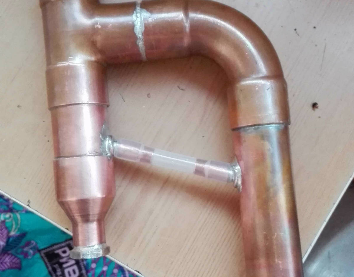

Удобней фиксировать тонкой проволокой - её потом напильником спилить проще. Кстати, самая удобная - алюминиевая, она не припаивается, удобней снимать после пайки - но найти сейчас сложнее чем медь. Либо жилой от витой пары примотать и спилить потом напильником если припаяется.

Я нижнюю часть трубки возврата, тот конец, который выходит в царгу, фиксировал кусочком стальной мочалки. Скорее даже не фиксировал (трубочка могла немного двигаться, если к ней приложить нагрузку), а центрировал.
А верхнюю часть трубки возврата я сделал довольно длинной (внутри стакана отбора), срезал конец под острым углом, упер конец трубки во внутреннюю стенку фитинга и сначала припаял трубочку к стенке, а потом уже пропаивал внешнюю часть.

Хм... Я попробовал вчера с проволочками - в принципе, получилось лучше. Остался вопрос по трубке возврата в царгу. Даже не способ пайки - ее проще всего получается паять. Проблема именно в центрировании. Попробую, уже по возвращению из поездки, при помощи мочалки. Спасибо, _Михалыч, за подсказку. После 14-ого отпишусь.
