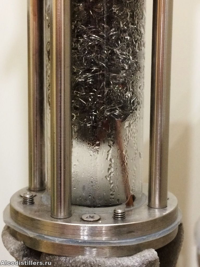

Вернусь к режимам работы колонны при отборе голов, а конкретно к круговороту флегмы в паре куб-колонна. В этом году диоптр поставил внизу колонны в таком исполнении-наполнении:
Меняя мощность нагрева, можно увидеть что количество стекающей в куб флегмы растет с ростом подводимой к кубу мощности( при неизменном отборе). Приняв за аксиому этот круговорот, можно прийти к выводу, что при большей  подведенной мощности этот круговорот произойдет за меньшее время. А если еще и предположить бредовую мысль, что в предзахлебном режиме разделяющая способность колонны выше, чем в "пленочном", то можно прийти к выводу, что меньшее количество голов

VanoCHIN ©:
В пленочном так же отбираю. А если нет разницы, зачем платить больше? (с)
Скорость отбора у меня больше, так что вы платите своим временем. Которое "невосполнимый ресурс" :D

Андрей6319 ©:
Это сколько?
1 494 (2023-12-17 17:34:50 отредактировано Андрей6319)
VanoCHIN ©:
Это сколько?
200. Но тут небольшая поправка: не имея хромы, скорость занижаю. Имея колонну диаметром 35 мм, высотой 1 м и рыхлой насадкой, заточенной под фрукты( 7 шт весом по 15 гр., если правильно помню), завышаю объем голов. Если в последней сборке комплекса, с зерном получится примерно такой же вкусный продукт, как и с фруктом, то увеличу высоту колонны, набью больше мочалок и смело увеличу скорость отбора голов минимум в полтора раза( правда все равно подстрахуюсь с объемом).

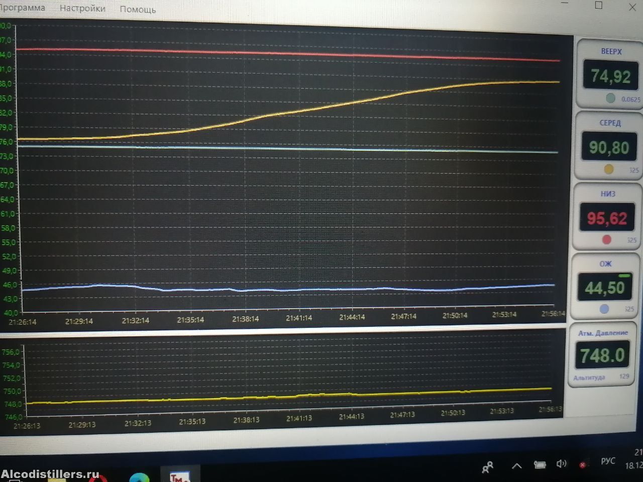

Фото по теме:
Заход хвостов в колонну. Внизу давно хвосты, около часа уже. Дожимаю остатки, сбавив скорость до 0,5л/ч.

Maxus ©:
Если прижать отбор и убавить мощу, то заход уложится минут в 5, а у тебя почитай полчаса уже шел отбор с небольшим зацепом, так как колонна низкая. Сейчас предвижу уверения, что спирт был чистый... Чтобы проверить себя, берем на анализ до повышения температуры партию и хотя бы из середины графика и офигеваем над разницей в анализе. Хотя, верхний термометр в тот момент может стоять как вкопаный.
Фракция не отрубается резко, она всегда идет с градиентом примесей на истощение головных в начале и на увеличение хвостовых в конце.  *En*
Рекомендую отбирать эту часть в отдельную емкость и потом уже решать что с ней делать.... кто-то льет в бочку частично....  Лично я собираю и выливаю в следующую брагу перед самой дистилляцией. Эфиров набирается больше и спирта расход по итогу меньше. Это актуально на фрукте и зерне, на сахаре не интересно... ну только если спирта экономия.  На сахаре проще дожать медленно, процентов 10-15 АС экономия.
