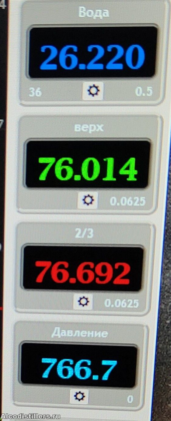

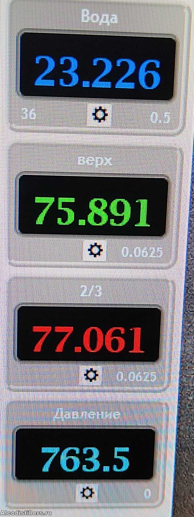

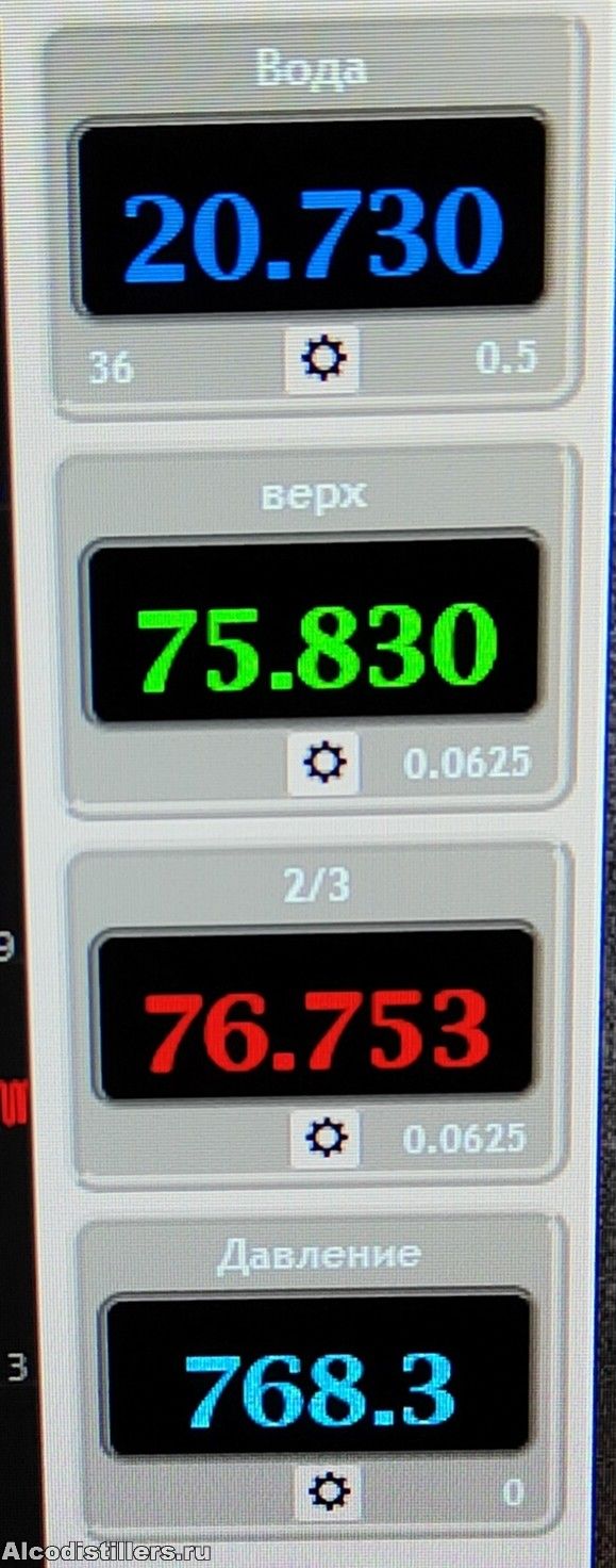

Что может быть лучше практики.
И так имеем:
Колонна 2", 1.3 м высота царги, насадки мочалки.
50л сахарного СС, АС - 18.72 л.
Отбираем головы 1 л ( пока настраивал на тело не понравился запах в итоге отобрал ещё 350 мл)
Начало отбора голов скорость 50 мл/ч, мощность 1000 Вт.
4 часа и 200 мл отобрано.
По запоху головы ещё есть.
Дальше отбирал со скоростью 90 мл/ч до 1 л
Начало отбора тела скорость 1500 мл/ч, мощность 2200 Вт. Режим предзахлеба.
Погрешность датчика в голове колонны относительно табличного значения кипения спирта 2.38 С.
Получается как будто бы и правда за 4 часа головы отошли, но  по запаху они ещё точно были.

Artem777 ©:
И то в итоге-то? Очень интересно. Сколько всего ушло времени на головы, и каков получился их объем?
Artem777 ©:
По-моему, для сахара мало насадки. Я бы добавил до 1,5м. От этого и головы хуже отделились. У меня 1,5, + чуть в диоптр насыпаю, до 1,6 получается
