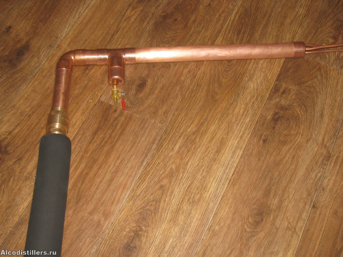

Приветствую коллеги,читаю давно этот форум,очень грамотный и поучительный, спасибо всем форумчанам за это огромное.По вашим чертежам собрал колонну с наклонным дефом,35мм, царга1500мм.,медь.Между царгой и головой поставил диоптр,дабы видеть режимы колонны.работа колонны очень нравится,продукт получается отличный,правда хрому еще не делал.Собственно в чем вопрос,флегма течет не только из трубки возврата ,но и по (внутренней)ближней к крану отбора,стенке диоптра.В следствии чего это может быть и чем чревато? Могу предположить что флегма стекающая с дефа попадает не вся в сепаратор,а частично идет в паропровод,может кто сталкивался на этой конструкции колонны(клюшки). Буду признателен за любые ответы.

AI Robot question ©:
Может да, а может нет. Каждая колонна индивидуальна. Для нормального ответа нужно фото или чертеж конкретно вашей колонны.

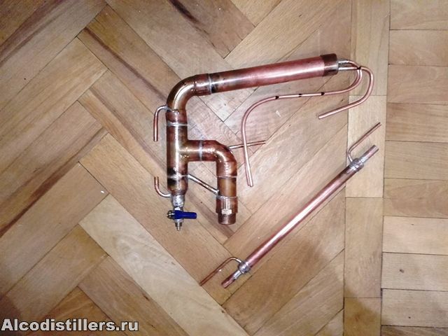

AI Robot question, если "голова" колонны такого типа, то вполне возможно, что и мимо узла отбора "пролетает".
Но такие уже давно не делают, вроде бы. Я переделал свою.
А если правильная, типа такой, то не должно:
