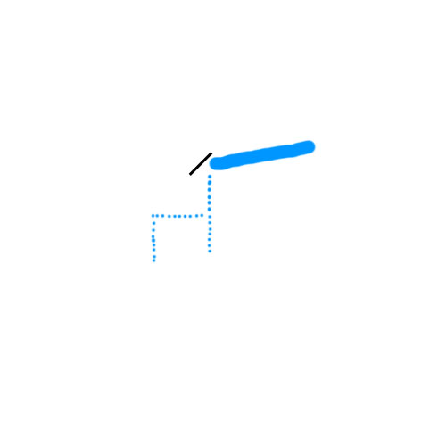

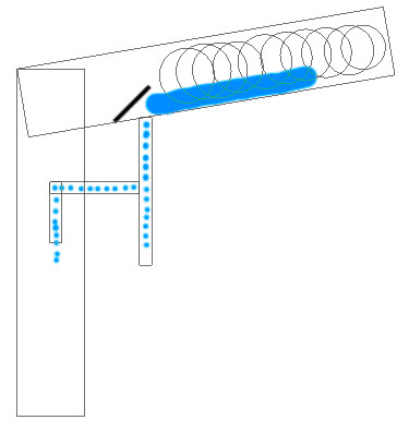

Есть ли смысл переделать таким образом? Не будет ли перегородка мешать прохождению пара для конденсирования?

Maksss ©:
Есть ли смысл
Здравия. Перегородка мешать не будет, но схема не рабочая. Делайте стакан, а уже с него возврат и отбор. Зачем придумывать велосипед, тем более который не ездит.

Ivanov & Co ©:
Разве такая конструкция не аналогично сделана?

Maksss ©:
Возможно и так, но кто сказал что она будет хорошо работать?

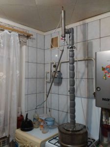

Здравствуйте уважаемые коллеги, пожалуйста помогите разобраться в вопросе температуры стабилизации колонны.Собрана по схеме стабильной колонны, высота что поместилась над плитой, конкретно 1100 мм плюс деф. Так вот меняю мощность нагрева, подачу охлаждающей воды, пробовал убирать насадку, да насадка -стружка из нержавейки мелкая сжата как мочалка на всю высоту колонны работает прекрасно разделение отличное и очень стабильно , но смущает температура стабилизации 76.8 ее можно как то сдвинуть в верхнюю сторону или это уже приговор самой конструкции?

барометрическое давление 750 мм, прибор русский трм датчик М100 откалиброван на АТС 156 В погрешность реальная абсолютная лучше 0,1 С, при всех изменениях указанных мной выше стабилизация после отбора голов и увеличения мощности подогрева четко 76,8. Что мешает быть ближе к кипению водноспиртовой смеси?
196
все мною по этому вопросу перечитано не один раз, повторяю колонна работает при таких размерах прекрасно, вопрос чисто метрологический, или возможно точка измерения температуры не верно установлена хотя как у всех в верней части колонны термокарман 80 мм, заливаю маслом перед работой, при работе колонны нет никаких неприятных моментов захлеба и тп. температуру от стабильного режима можно изменить если увеличить отбор это тоже нормально, фото выложу чуть позже. размер великоват.

Не понял где термокарман и не видно ТСА?
