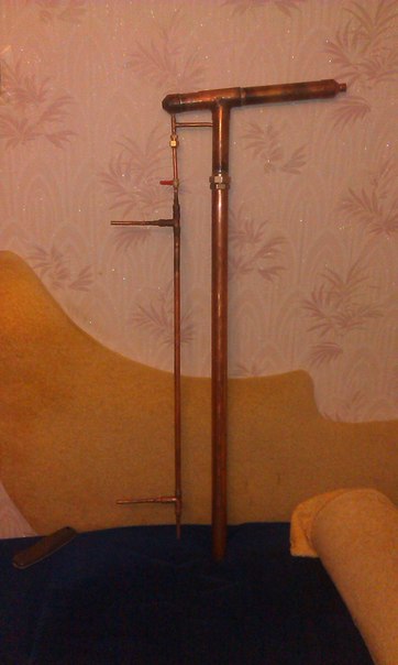

Не торопясь вояю из меди вот такую колонну. Есть желание использовать ее не только для получения спирта но и для благородных дистиллятов.
Прямоточник сделал длинной примерно 1м. Димрот длинной 25 см. Вот сижу и думаю как из колонны сделать БК.
если врезать небольшой деф (сколько витков пока не решил) и при дистилляции отключать Димрот и глушить связь с атмосферой. По идее если отбросить ту сторону где Димрот то получиться в таком исполнении БК. Метровый трямоток все утилизирует.
Может я заморачиваюсь и просто установить завышенное флегмовое число и убрать насадку из колонны. Справится ли Димрот с 3кВт.
P.s. Сколько витков делать в доп дефе? Перед прямотоком стоит кран...на рисунках его нет просто.
Re: Колонна с отрицательным углом
Димрот из какой трубки? н. диам..
Дефлегматор можно сделать съемным, на его место заглушка.
Димрот собирался из 1\4 мотать , можно попробовать 3\8 на 5\8 намотать, по идее труба 1 1\2 должно влезть.
Спираль дефлегматора собираюсь установить ниже трубки возврата флегмы из тройника. Если не подавать на нее воду то работать она не будет.
Для погашения 3квт потребуется упаковать 5.2 метра 6мм трубки... Но в реале режим ректификации на 3квт не получится, будет захлеб... насадка какая планируется? По моим расчетам 1200вт в режиме ректификации с ФЧ-6 на этой высоте дадут 94,6-95%  500мл/час  с мочалкой в виде насадки... Вполне приемлимо для очень качественных дистиллятов с тонкими намеками на исходный продукт.. (чуток эфиров проскочит)  Можно увеличить ФЧ.. Тогда 96 реально, только долго по времени..., лучше поднять высоту если интересует большее разделение.
Если завышать отбор, всеравно получится чище чем на БК.  Для Вискарей лучше намотать отдельный деф на трубе  ниже соединения с узлом отбора, а на резьбе сделать отдельную соединялку до холодильника... Хотя вариант с перекрытием атмосферы тоже сойдет, просто в верхней части до гайки маловато места для нормального обратного холодильника БК и она как-бы лишняя в режиме БК получается...
Можно использовать атмосферную трубку в режиме БК.... Соединялку до холодильника сделать, отбор перекрыт и .. только доп место для термометра предусмотерть и чуток сдвинуть димрот пониже, буквально на 2см...  Можно все на краниках сделать в медных трубках.. Насадку только вытащить, принцип получится такой Ректификационная колонна с паровым отбором

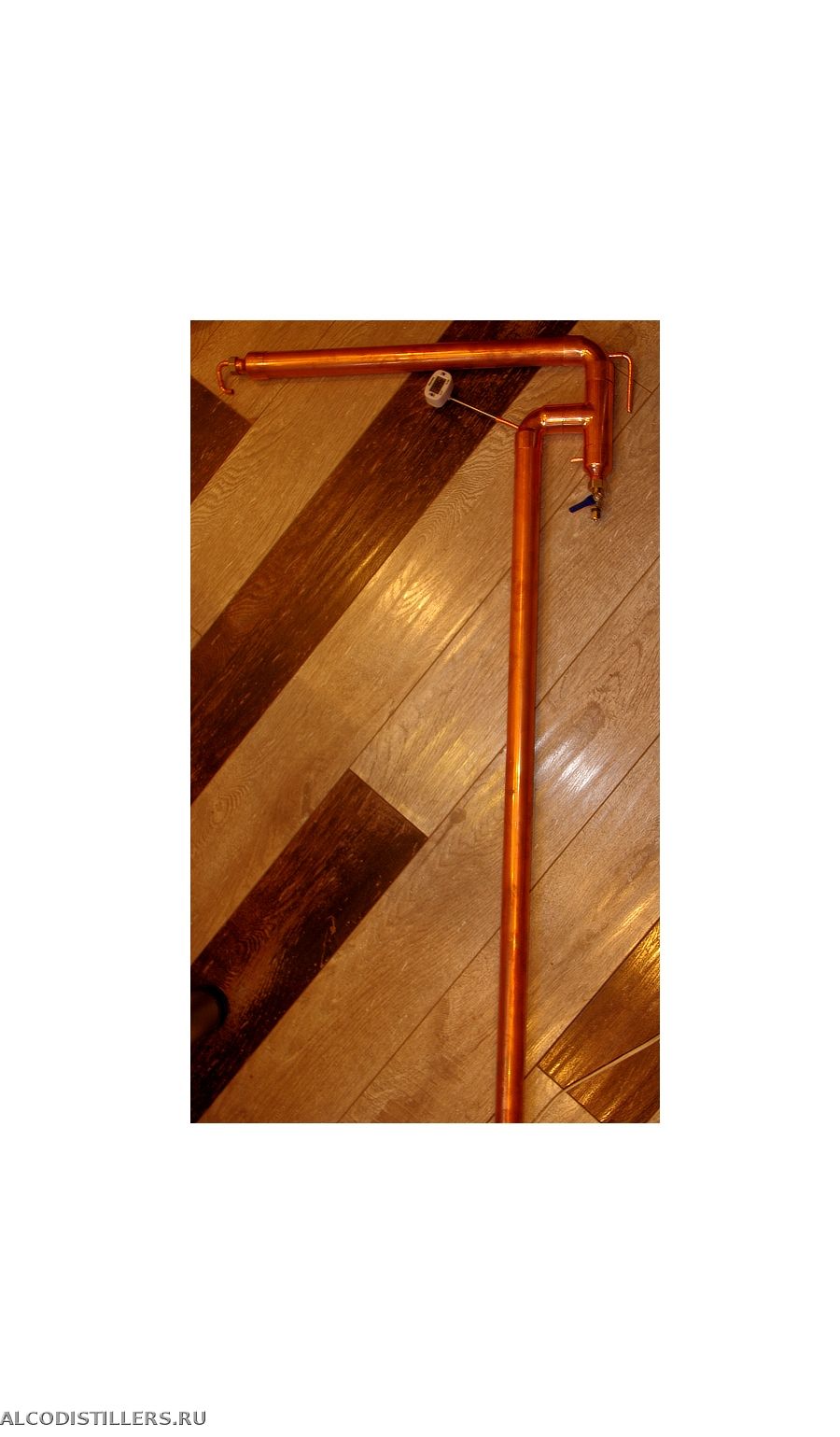

Хочу вынести и развернуть его под углом, не совсем горизонтально, но сантиметров 20 точно сэкономлю.
Начал кобенить, угол будет максимум 10 градусов.. пока еще не паяно и не все дособрано
Верхний угол 90% у меня не получилось в своё время разогнуть.  Резал и запаявал.
iHarm ©:
Я вставил две трубы родные как рычаги, нагрел угол прямо на газовой плите до малинового цвета и разогнул примеро 10-13 грудусов, больше гнуть не стал, иначе в потолок дефом упираюсь.

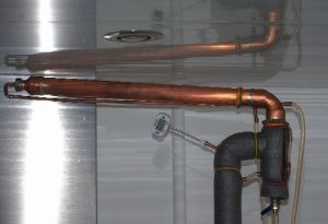

Первое испытание агрегата в ручном режиме 96%
Холодильник пока временно на силиконе прицеплен, да и вообще все еще не дособрано...  буду ставить компаратор и электронный клапан, жду пока железки из китая приедут.
Иван если не секрет высота и диаметр колонны)) И как ты думаешь мне можно так же сделать ? Хотя выиграю всего 22см((( тогда и смысла нет((
Alexxxx ©:
Не секрет..высота любая, сколько захочется столько можно и делать, увеличивается прикручиванием второй царги снизу, диаметр 35.
Сделать так можно, смысл... смотря с какой целью в общем..
