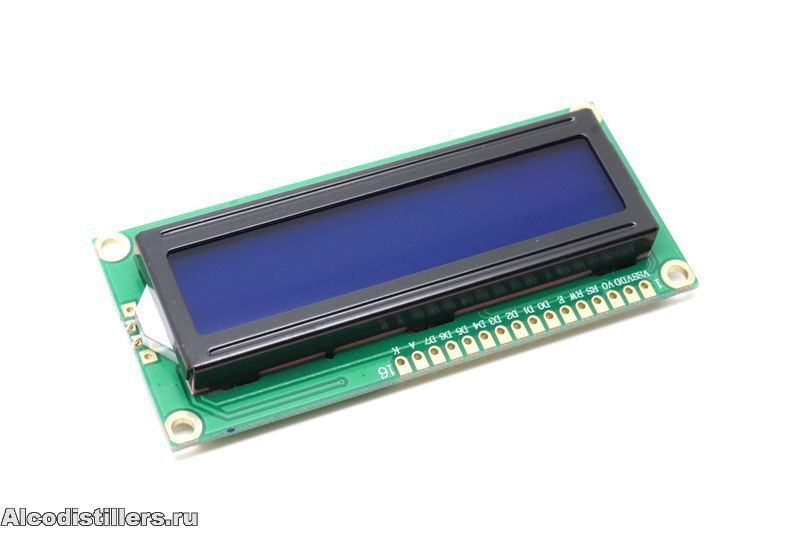

Если у девайса есть окантовка - требования к качеству кромок отверстия ниже. Но как быть с такими приблудами?
