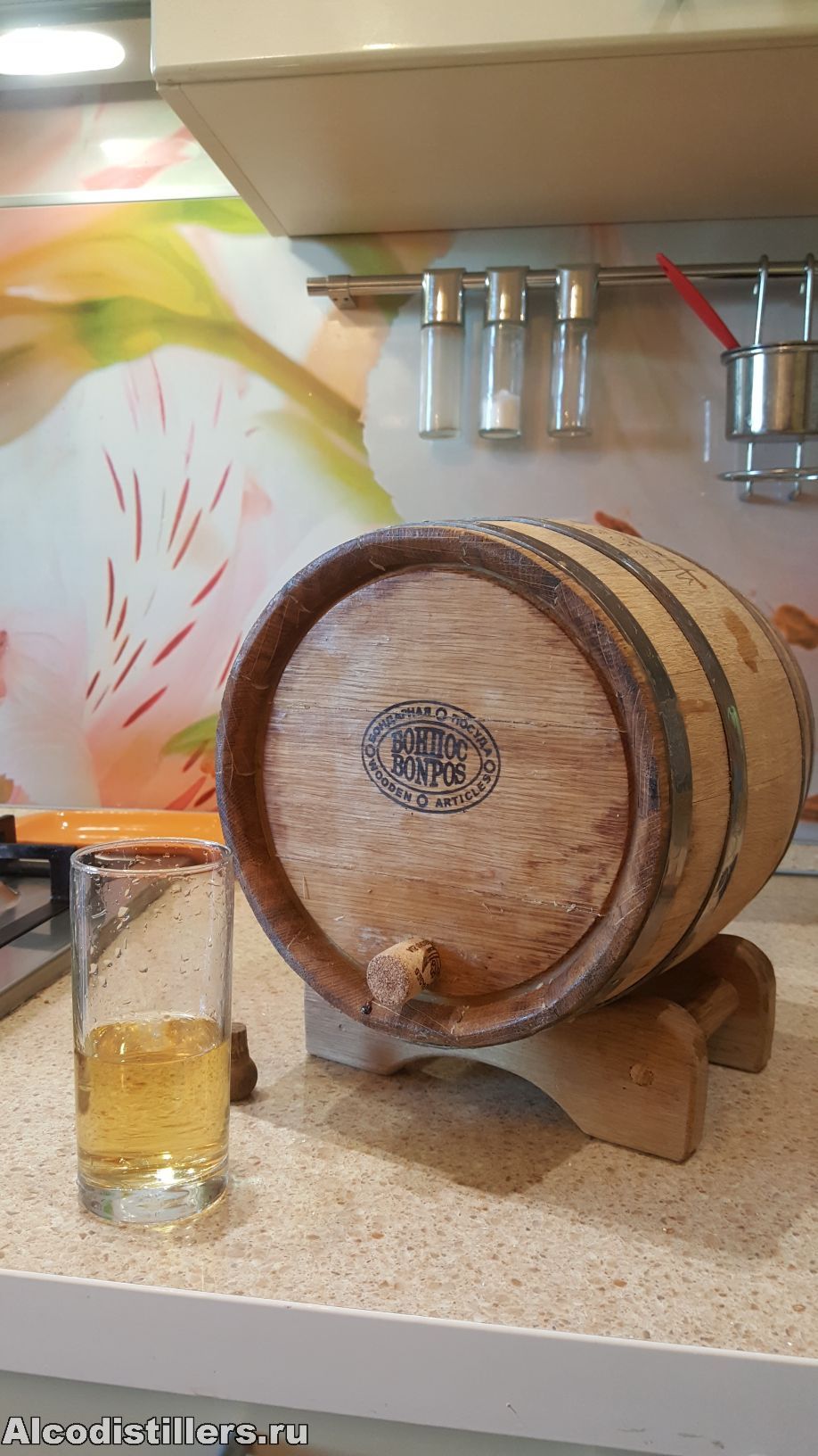

Доброго вечера.
Нужен совет.
На след. неделе буду разливать бурбон и ром из двух 5-ти литровых боченков.
Боченки ближайший год использоваться не будут.
Залить нечем и не планировалось.
Как поступить? Промыть холодной водой, и оставить в квартире?
В квартире, понятное дело, влажность порядка 40-45%.
Даже пусть рассохнется, через год замочу опять.
В гараж нести неохота, в подвале влажность 75-80 замерял, летом мож по другому будет, но опасаюсь заплесневеет..
Бурбон, кстати, 1.5 месяца простоял. Первая заливка, бочка внутри обожженая, вымачивал с месяц, горелые ошметки выходят до сих пор. Вкус полученного досконально описать не возьмусь.. плинтуса нет.. чуть-чуть горелка.. аромат белой собаки.. и еще что-то.. но мне понравилось :)
Вот что получилось:

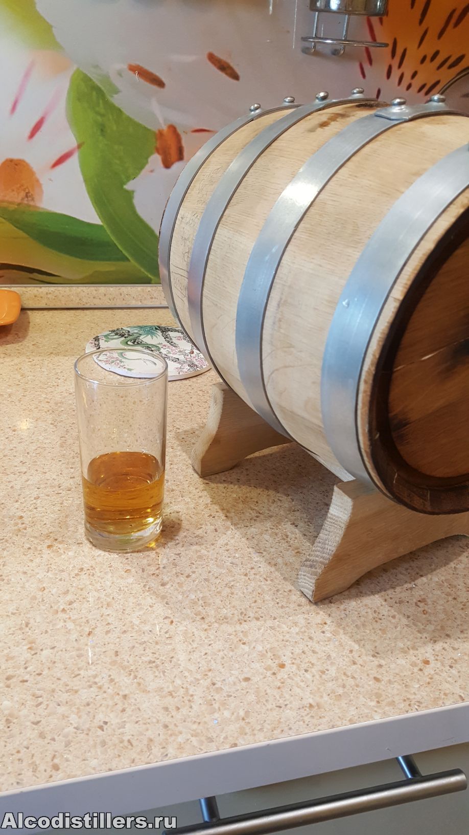

Ром тоже около того по срокам, это вторая заливка. Какой там был обжиг - хз.. но не такой как в бурбонной бочке. Тем не менее, ром тоже знатный получился, ароматный и с ярким вкусом, хотя цвет не такой насыщенный как бурбон.
Бочки разных производителей.
Второй раз бонпост не возьму.

bubble-gum, оставляй дома, там хоть есть кому присмотреть... на крайний случай побрызгают из пульвера если клепку наружу начнет выворачивать.

bubble-gum, На первом фото бочька точь как умения, тоже бурбон залит, хочу месяца четыре подержать. Год для пустой бочки это много, рассохнеться, на 2-3 месяца можно стрейч плёнкой обмотать. Я б спирта развёл да залил.

Я бы залил 20-25% спиртовым раствором и оставил, за год отмочились бы для более менее длительной заливки.
И как соберёшься залить дистом бочки будут готовы для более длительной выдержки, хотя бы на 6 мес., а может и большей.
