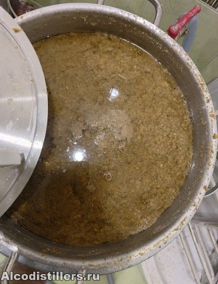

Уважаемые друзья, помогите мне начинающему найти ошибку. Вчера испортил 2*24 литра зернового затора, это мой первый неудачный опыт. Солод курский вискарный как на нем написано. Гидромодуль 1:3,2, густоватая каша получилась, может воды меньше чем надо залил. Грел часа 2 при 80+ градусах, несмотря на то что в водяной рубашке держал водичку +96 градусов, каша греться горячее 80 градусов не хотела. Далее вносил солод (еще одна ошибка) при +63, после внесения затор охладел до 52 градусов но я догревал до 64 градусов в заторе, и выдерживал честные 2 часа. Потом и до 75 градусов по инструкции догревал, в итоге водичка сверху при добавлении йода не меняла цвет, а вот ниже лежащая зерновая каша становилась фиолетовой. Дробил обычной дробилкой зерна для кур которая, практически до муки. Что может быть не так, уважаемые знатоки?

1 008
Олеган ©:
Кукурузу разваривают при 100-105 градусах, она реально нагревается до 105 кто бы что не говорил...
  А так- сбраживай как есть, просто дольше будет, дрожжи сами крахмал доедят.

1 011 (2024-12-08 16:01:08 отредактировано Олеган)
Я вот этот момент не понял..
Зачем грел солод?
Нет, я про зерновой затор писал. Солод вносил при +62 пока охлаждал его после заваривания основной части.
Эту партию в утиль уже... Иван, а вообще, должен ли по хорошему солод полностью весь крахмал в сахар переводить? А то может солод просто попался не очень. Что тогда с кукурузой делать чтобы разварить дома? Более 95 градусов нет возможности воды мне сделать, после внесения она соответсвенно ещё охладится.
1 012 (2024-12-08 16:41:33 отредактировано )
Олеган ©:
Это нормально. Дробина крайне редко полностью осахаривается. Надо ориентироваться по суслу.
olegts ©:
зерна (в муку) плюс солод должен быть не меньше 4.
3 вполне нормально, при наличии нормального оборудования.
