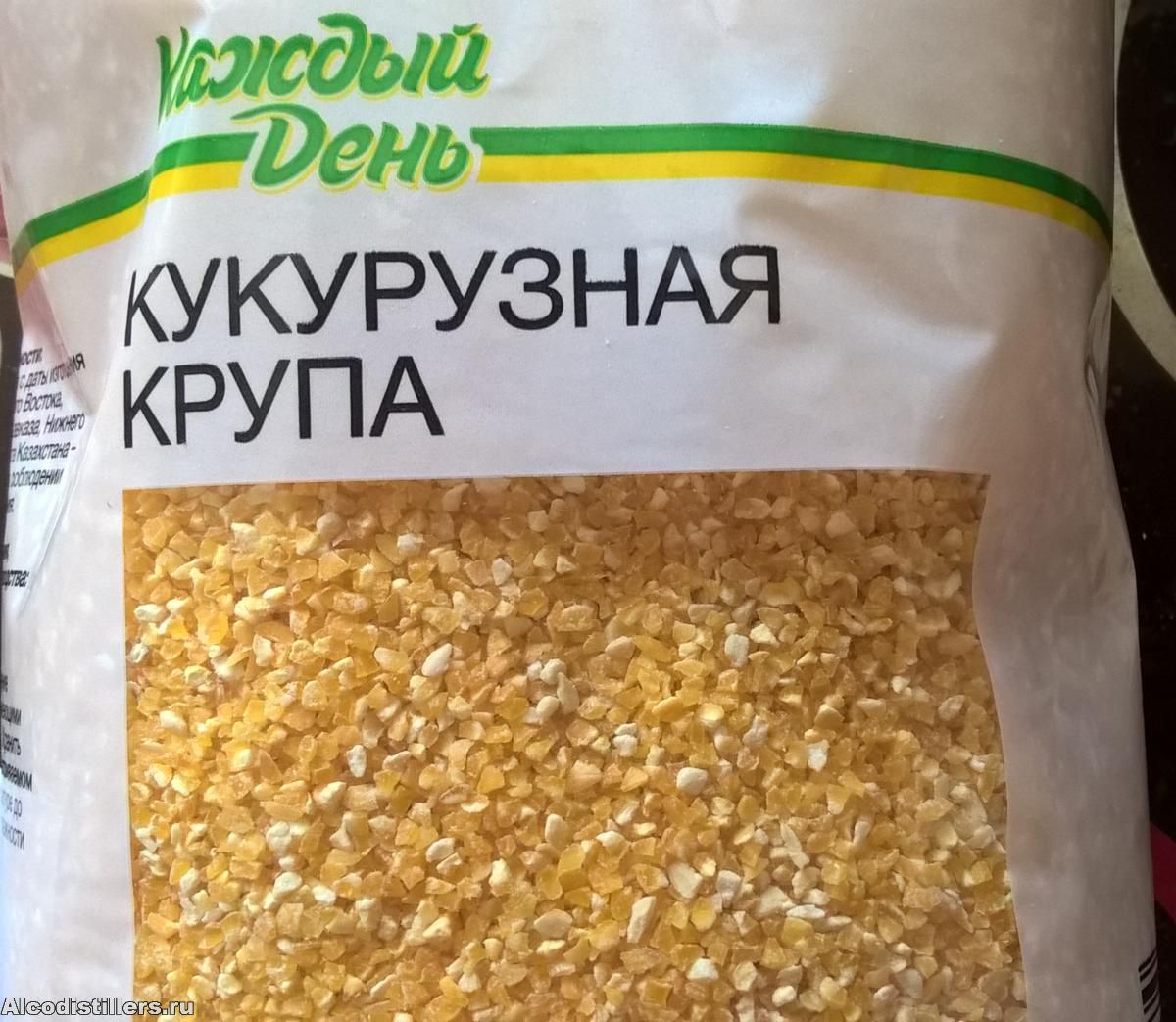

Решил к  Новому году тоже забурбонить.
Сегодня купил 6 кг солода и 8 пачек (по 800 гр) кукурузной крупы.
Будет 3 замеса. По 2+2кг солода и кукурузы.
Солод - курский Пилснер. Почему он. Высокая диастатическая способность в сравнении с Пэйлом и нежелание переплачивать маркетологам за "особый" вискарный солод.
Затирание буду проводит следующим образом. В горячую (около 80 гр) воду высыпаю при постоянном помешивании крупу. И подогреваю. Как только начнет разбухать, добавлю для разжижения кружку молотого солода. Дальше варю до готовности. Первоначально думаю о гидромодуле 1:4. В процессе буду корректировать, при необходимости, доливкой кипятка.
После того, как крупа разварилась, добавляю холодную воду ( у меня +10гр). Довожу температуру до 60 гр и добавляю солод.
Задача - попасть в диапазон 52...55 градусов. Провожу белковую паузу 20...30 минут. По опыту - в курском Пилснере белка овердофига.
Цель - снизить пенообразование браги и дать питание дрожжам.
Далее - нагрев до 64, укутывание и выдержка до нормальной йодной пробы.
Бродить будет без дробины. Как и при приготовлении пивного сусла, буду процеживать и промывать дробину.
По результатам промывки будет решение, повышать ли плотность сусла кипячением.

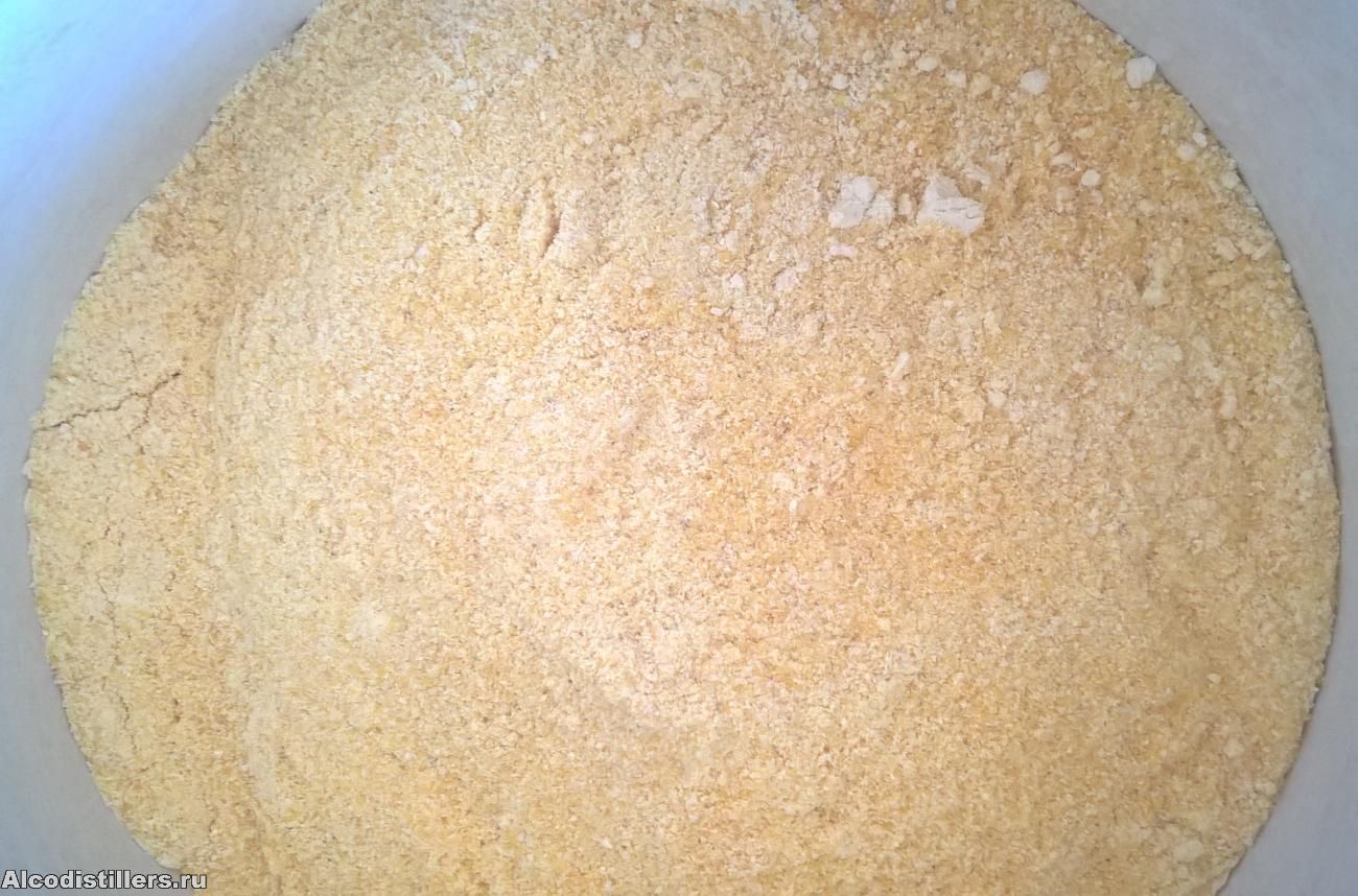

Готовлюсь ко второму замесу. В этот раз решил кукурузу дополнительно измельчить.
После помола
Дополнительно промыл и поставил на проращивание рожь.
Есть мысль, после декстриновой паузы перейти на мальтозную добавлением зеленого солода и второй половины пивоваренного. Думаю, время осахаривания еще сократится, а качество повысится

Печкин, чем фильтровал?
798
Danil, я сшил мешок из старой тюли. в пластиковый бродильник 30л поставил, налил, поднял, стекло. Руками отжал и в кастрюлю дробину высыпал.
