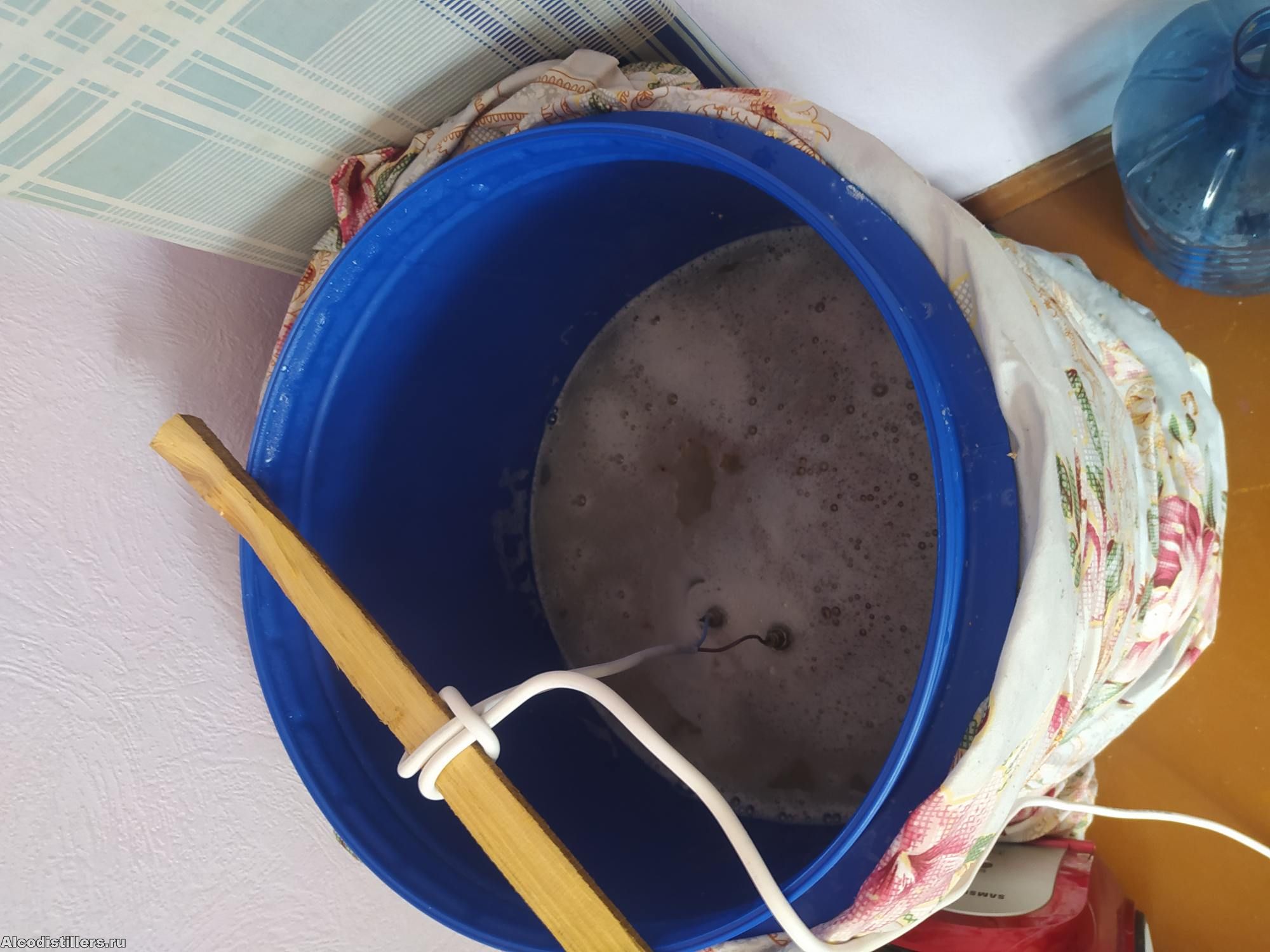

Вот и у меня дошли руки до зерна, сколько можно сахар пить :D
Прорастил 13кг зерна из них 11 пшеница и 2 ячка, в ванной панельного дома то ещё удовольствие *JOKINGLY*
Сегодня пол дня проросший солод крутил на ручной мясорубке, больше на такой подвиг не пойду, надо оптимизировать производство. Подкачался нормально в общем :)
Ещё приготовил инверт из двух кг сахара и тоже в бочку.
Воду нагрел до 70гр (70л воды)и внёс солод с инвертом. Температура после перемешивания что то в районе 55 была. Нагрел до 65,укутал. На данный момент жду минут 40, потом тщательно перемешаю, подгоню до необходимой температуру если понадобится и ещё минут на 40 осахариваться. Хватит 80 минут солоду на Осахаривание? Потом планирую добавить в сусло ещё 6 литров воды что бы гидромодуль побольше сделать, заодно остынет быстрее. Ну и потом дрожжи внесу 60гр сухих инстантных разброженных как остынет до 35°©.
Прошу указать на ошибки на данном этапе, если есть :)

Re: Виски для начинающих или как перейти на зерновые дистилляты
Санëк ©:
70л воды
Для зерна вполне достаточно гидромодуля 1:4
Санëк ©:
Должно хватить. Но надо йодную пробу сделать, если не осахарится, можно еще подержать.
Санëк ©:
ещё 6 литров воды
Не надо. Там и так ее много.
Санëк ©:
Если будет остывать само, может к этому моменту начать скисать. Желательно принудительно охладить. Чиллер, либо ванна с холодной водой.
Спасибо за советы :) а остужать планирую принудительно, да. Воды в Полторашках наморозил целую морозилку:) пока так всё, подручными средствами, что бы понять надо ли оно мне - зерно. А там если что и оборудованием обзаведусь
1 Совсем не обязательно заводить новую тему, при том, что в первом посте нет никакой реально полезной информации, таких постов уйма...
2 После осахаривания нужно провести замеры плотности и уж если решено миксовать с сахаром, точно понимать сколько на сколько...как говорится.
*HI*
Учту на будущее про новые темы.
По браге - плотность не чем измерить. Это первый опыт для понять "а нужно ли оно мне?". А сахара добавил даже не для выхода по спирту А в надежде что с ним потом брага заиграет быстрее. Скисания боюсь :)

Санëк ©:
А на чем она у тебя играет?  Саксофон или рояль?
Санëк ©:
Скисания боюсь
С чего бы ему случиться....  ну даже если, то причем тут сахар? Если мкб завелись, так они еще быстрей размножатся на чистом сахаре..

Санëк ©:
зеленым солодом инверт осахариваешь? Как то 13 кг солода многовато для "понять", да еще и без приборов. Я бы начал кг так с 4-х. По спиртуозности СС подсчитал бы фактический выход АС с 1 кг и уже решал добавлять ли сахар или использовать крупу или крахмал для затирания

Санëк, вообще-то все можно в разы проще делать. Приборы все равно нужны, поэтому прямая дорога на али.
Сахар инвертировать не нужно. И вообще не в сахаре счастье, а в его количестве.
Берешь 3 к 1, воды к сухому зерну. Было 13 кг зерна , значит к этой каше из солода добавляешь 40 литров воды температурой примерно 72*С, перемешиваешь. Накрываешь одеялом , такой объем можно и неплотным, иначе не остынет. Оставляешь часов на 4-6. Потом делаешь йодную пробу, если нормально, крайне желательно замерить плотность рефрактометром, чтобы понять, что натворил. Охлаждаешь до 35*С и вносишь дрожжи. Все это начнет играть на барабанах, а не на смычковых инструментах. На второй , третий день можно просто сыпануть сахар, это чисто, чтобы спирта получить больше.
Только из зеленого солода виски не получится.
Зеленым солодом можно просто кашу осахаривать и получать вкусный зерновой спирт.

Санëк ©:
Сахар осахаривать?
Ну так из описания я именно так и понял. По объемам - хозяин-барин...
Ну что получится то и попробуем. А сахар... Если с зерном понравится работать то его я добавлять не буду. Ну и приборы необходимые докуплю соответственно. На данный момент это так, эксперимент на один раз. Понравится - тогда прямиком на али и в ближайший магаз за медной трубкой для чиллера :)
Это для белого солода, как  раз попадем примерно в 65⁰. Для зеленого немного погорячей водичку надо.

Санëк, к сожалению нужно представлять к чему стремишься. Что получится, то и получится , здесь не подходит. Из зернового солода можно получить качественный зерновой спирт со множеством вариаций для последующего использования. Если стремиться сделать виски, то такие подходы  мне не понятны. У виски совсем иная концепция.
Danil, естественно температуру контролируем.  Можно пробовать залить в 80 градусную воду. Писал как возможный вариант к осмысленному действию , а не как технологическую карту для обязательного исполнения.
