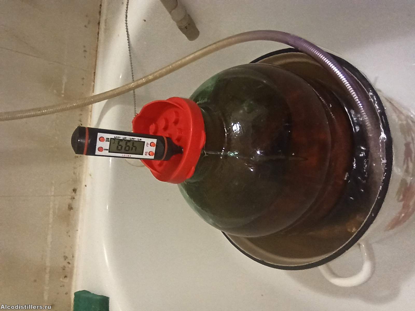

Из 60 литров браги (6 кг пилз курский, 6 шато виски 35) получилось всего 3,7 АС. 10 литров 26% и 10 литров 11%. Гнал в три приема с дробиной. в бак накидал медях
и труба медная 35 метр. По "шитоаутентичному" (как его тут прозвали) рецепту наверное не стоит без бочки? В стекле (10 л) с щепой и нагрева и и облучением уф?
Это бурбон "греется"
На метровую РК?

Что в бочку не вошло "аутентичного" Шато 35, около 2 литров, поставил на щепку. Снял через три недели,  запах- вкус очень неплохой, но не разбавлял ещё. В белом виде попробовать даже в голову не приходило.
Но небольшие объёмы  по кольцевой схеме затруднительно перегонять.  Только совсем уж малыми партиями.
