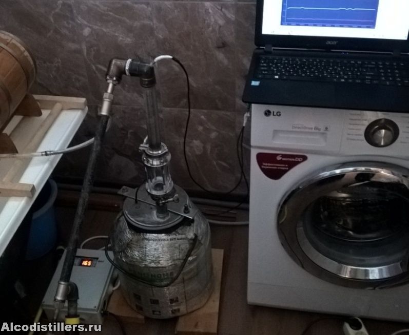

Перегоняю на СС

Ребята, при затирании всегда делайте бета-глюкановую (45...47) и белковую (52) паузы. Перегоняю вторую порцию на СС. Ожидал пену. Ее нет вообще. Скорость 2100мл/час. Вторая порция браги - практически под горловину фляги. Брожение без дробины.

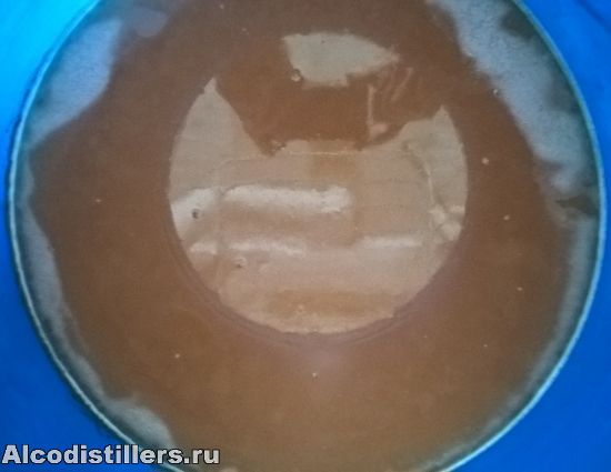

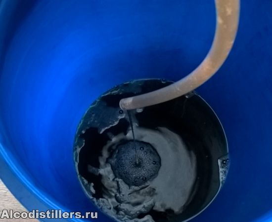

Вчерашняя фильтрация. Высота примерно метр. Когда фильтрую пиво, пена стоит шапкой. ![]()

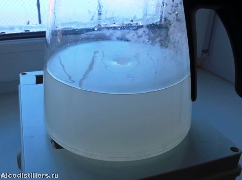

Прошли сутки брожения. Газики видно плохо, а вот по краю мелкая пена - работают пивные дрожжики.
Запах пивной, солодовый.
