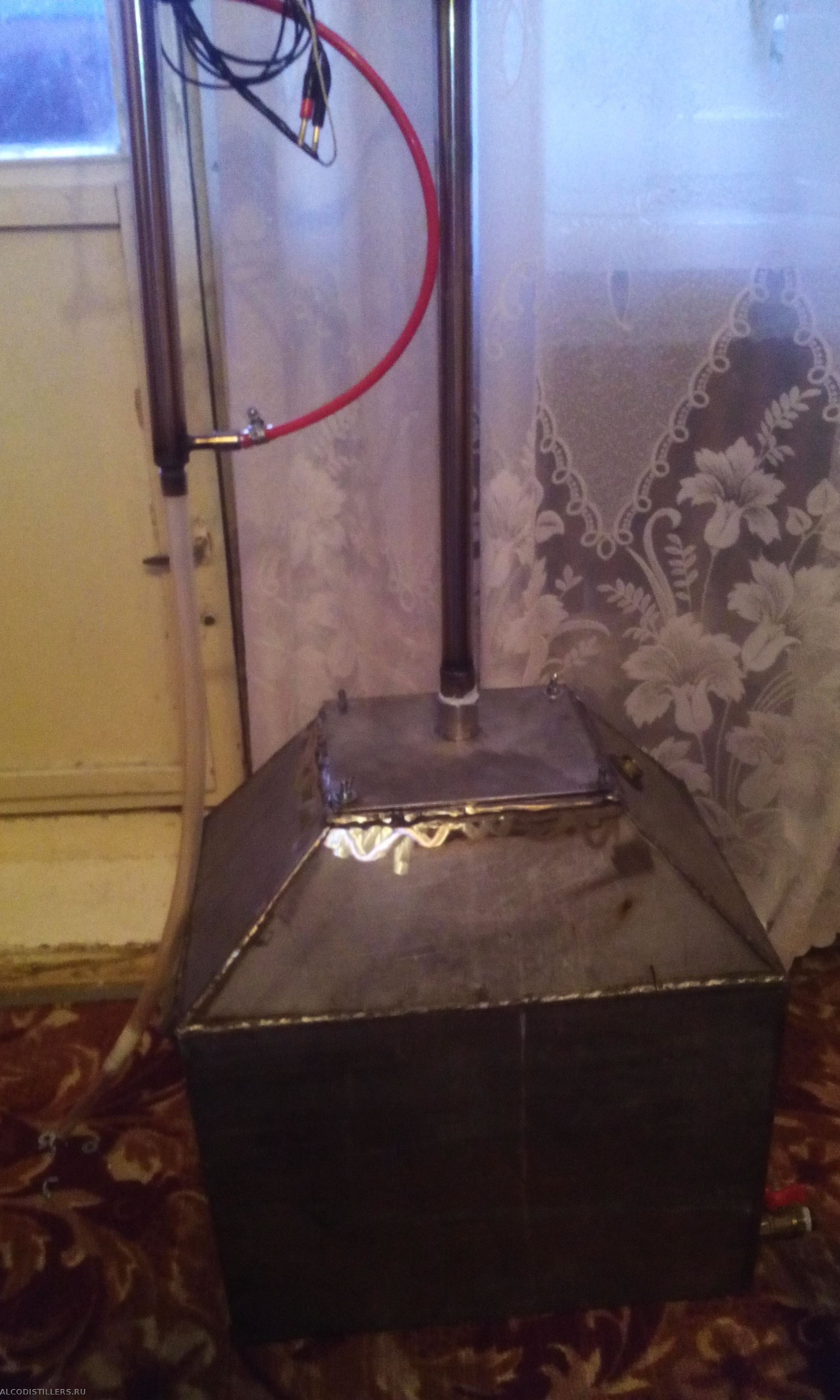

Размеры отверстия сверху где то 200 на 200, что при мытье не вызывает проблем от слова совсем.
То, что есть крышка 200 на 200 не видно, поэтому и возник вопрос.

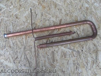

Неоптимальность в том, что паропровод после дефлегматора высоко поднимается, а толку в этом нет, только потеря высоты царги. Этот U образный паропровод между дефлегматором и холодильником можно было ставить наоборот.
Чуть вверх от дефлегматора и поворот, а к холодильнику спускается ниже.
На счет расхода воды нужно переходить на более эффективные схемы. Либо димрот, либо многотрубник. У простого противоточника, с увеличением длины падает эффективность. Т.е. две параллельные трубки по 50 см работают эффективнее, чем одна 1 метр.
В этот куб конечно просится тэн.
