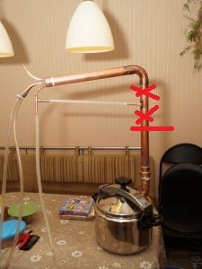

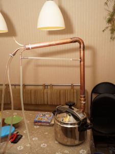

Что имею на данный момент:

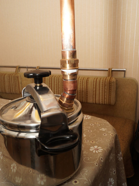

Дистиллятор из 35ой трубы (клюшка с отрицательным углом)  высотой 550мм., наклонная часть с холодильником димрота 340мм,
Скороварка на 10 литров. высотой 230мм.
Пришлось придумывать угол, чтобы сгладить скос крышки.
сам холодильник 300мм, намотан из 3x метров медной Ø6.
Весь процесс происходит на индукционной встроенной плите. Мощность конфорки 2200Вт. (3200 в турбо режиме) Высота до потолка 1700.

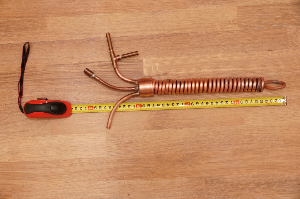

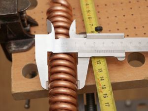

Сам аппарат - 3 куска 35ой трубы длиной 230мм, 340мм и 550мм. Холодильник димрота
длиной 300мм. По холодильнику не знаю. Край возле заглушки получился чуть кривой, и в трубу входит с натягом. Димрот продувается, но чуть туговато. Навивал на ПП трубу
20мм, под конец немного напортачил. Так что можно и сделать новый на меньшей оправке,  если это критично. Воду пока беру из питьевого крана. Трубка подвода воды очень удобно на носик одевается, и основной кран свободен. А в чайник можно и после димрота налить.

Маньякус, 28мм маловато, лучше 35.
Re: Сделать новый или переделать старый?
Свой димрот с трубой на новый дефлегматор пускаете. Остается докупить: тройник 35 мм, уголок 90* 35 мм, можно брать с одним раструбом, заглушку или переход для стакана отбора, материал на доохладитель и мелкие трубки. Ну еще фитинги понадобятся для стыка царги и головы. Кусок старой царги тоже в дело пойдет.
Для начала бы просто сделать дополнительную царгу примерно на метр, заполнить её насадкой. И можно больше ничего не переделывать. Смысл переделывать дефлегматор, городить тройник, фитинги, заглушку, если имеющаяся голова в принципе это тоже самое, что и у многих. Конструктив конечно несколько иной, но в принципе своём он работает в точности так же, как и "голова Никсона". И "стакан отбора" делается при желании за 5 сек., и доохладителя не нужно. Это та же стабильная колонна, только "вид сбоку". И этот вариант выбирается при ограничении по высоте, что бы выиграть хотя бы сантиметров 20, и их бывает достаточно.  Например царга  80 см. всё же маловата, а вот метр - уже в самый раз. И обратный угол нам в этом помогает, совершенно не идя вразрез принципам описанных здесь аппаратов. А царгу снял, на возврат прищепку - и дистиллируй сколько влезет. Поставил на царгу - стабилизируйся, и в добрый путь, получишь свои 96%. Эта схема обкатана не хуже "Никсона".
SAWE ©:
На колонне работать нужно, а не "сбоку смотреть".
Принципиальная ошибка этой колонны разбиралась уже несколько раз.
Автор не зря использует ее, как дистиллятор.
Рекомендую почитать форум.
SAWE ©:
а для чего вообще царга нужна?
SAWE ©:
Хотелось бы увидеть ваш обратный угол.
SAWE ©:
получишь свои 96%
96% чего?

SAWE ©:
В вопросах явно сквозит надменностью, не находите?
Нет, не нахожу. Очень важно определиться в определения, и глубине понимания.
SAWE ©:
Рассказывайте, что думаете сначала. Потом что знаете. И потом что пробовали.
Обычно , здесь сначала показывают на чем работают. Поэтому и было предложено показать ваш аппарат. Чтобы понять, что пробовали.
SAWE ©:
Кручу в голове и так и эдак, и не доходит.
При таком размещении дефлегматора флегма обязательно попадает в димрот с холодной водой. Далее возврат по трубке в несколько десятков сантиметров. Флегма возвращается в колонну охлажденная. В результате срыв процесса ректификации и теплового массового обмена на участке возврата,  т.е. уменьшение высоты рабочей части царги ( это мой вопрос о назначении царги). Соответственно от царги в 80 см остается рабочей не больше 50 см. Разделение на 50 см минимальное соответственно и вопрос про 96% (чего?). Ареометр может показать уровень в 96%,но не обязательно это спирт, там примесей куча.
Это один аспект, есть еще. Т.к. нет сепаратора отбора падает стабильность. Такую колонну невозможно использовать в эммульгационном режиме, она при любой нестабильности даст захлеб. Таким образом получается использование только на малых мощностях и только в пленочном, обедненном режиме насадки. как следствие еще большая потеря разделения.
Вывод: схема не оптимальна. Зачем с ней работать, если при минимальных доработках можно сделать нормальное железо.
