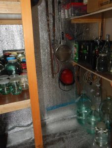

Проблему обогрева бродильных емкостей решил прошлой зимой, надеюсь раз и навсегда.
По всей длине комнаты на втором этаже отмерил от стены 110 см.
Купил доску, распустил на бруски, поставил стойки, привернул поперечены.
Взял остаток от листа ЛДСП, нарезал в размер полки, привернул.
После ремонта оставался пенофол, утеплил стены и пол.

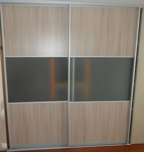

Установил рамировские двери - 2 полотна по 1м. Удобно подходить к стелажам, ну и закрыл все это безобразие.
Для нагрева – масляный нагреватель.
В задней стене выход в мансарду, можно сразу выносить на осветление, охлаждение…

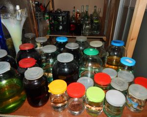

Внизу емкости большого размера с суслом, сс, пустые. На второй полке напитки, пробнички, эксперименты… На верху мелочь, начиная с гидрозатворов и заканчивая разными фитингами…
В общем получилась бродильная-кладовка размером 3Х1м., эстетичная снаружи, функциональная внутри, бюджетная в исполнении.
Он как то управляется? При этом не сильная инерция?
38
Re: Обогрев бродильных емкостей
Родной регулятор.
Емкости с суслом отгораживаю ширмой из того же утеплителя.
